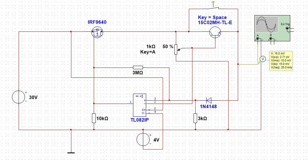

(#) sdrlab válasza Imi65 hozzászólására (») Jún 12, 2020 /
Az az elv, amit az előző oldalon leírtam, mindent megvédene, ami elvisel +0,6V tápfeszt!
De úgy látom itt mindenki leragadt az ősrégi tirisztoros (áll)védelemnél....
(#) Imi65 válasza sdrlab hozzászólására (») Jún 12, 2020 /
Esetleg tennél fel róla bevált rajzot is (én tettem)?
(#) sdrlab válasza Imi65 hozzászólására (») Jún 13, 2020 /
Mivel elvről írtam, bevált rajzot nem tudok adni, max egy elvit, ha már nem volt érthető a pár mondatos működési leírás...
A bjt, poti, kapcsoló csak egy primitív szabályozót hivatott alkotni, az ábrán a kapcsoló zárása jelenti a szabályozó elem zárlatát. Ennek hatására kb 1usec alatt lezár a FET, és úgy is marad, tápfesz megszűnéséig, mivel némi pozitív visszacsatolással hiszterézis tartja ott...
A gyakorlatban ezt sokféleképpen lehet megvalósítani, ez csak egy a sok közül. a lényeg az, hogy követi a mindenkori kimenőfeszt, és amikor megszűnik a kapcsolat a beállított, és a reális kimenő fesz között(pl zárlatos szabályozó elem), akkor egy szempillantás alatt lekapcsol, amint 0,6V-al megnövekedik a feszültség a beállítotthoz képest...

(#) Massawa válasza sdrlab hozzászólására (») Jún 13, 2020 /
Ennek a kapcsolásnak ugyanaz a baja, mint e felmerült hibának. Az áteresztö tranzisztorokon folyik minden áram ( legyen az FET vagy NPN) és ezek zárlata nem védi (védheti) meg a kimenetet a nagyobb feszültségtöl. Ezért jobb a "primitiv", de bevált, a kimeneti feszültséget +0,6-1,5V-l követö tirisztor vagy bjt. Azokon alaphelyzetben nem folyik semilyen áram és igy a meghibásodásuk is kizárt, csak akkor kerülnek "helyzetbe", amikor baj van. Azaz a védelem teljesen független a táp müködésétöl. A lényeg ott kell, hogy legyen, hogy a védelem rövidrezárja a kimenetet, és igy tartja amig valamilyen hagyományos biztositék nem ég ki.

(#) sdrlab válasza Massawa hozzászólására (») Jún 13, 2020 /
Ez nagy tévedés! Alapvetően más terhelésnek van kitéve a kapcsoló FET, és teljesen másnak a szabályozó elem! Meghibásodni max ez utóbbi tud, helytelen méretezések esetén(vagy valami előre nem látható okból), de a kapcsoló FET gyakorlatilag nincs kitéve igénybevételnek, mivel néhány mohm ellenállásán, néhány A áram mellett is elhanyagolható a disszipáció(gyak 0), így mitől is menne tönkre?!
(#) sdrlab válasza Imi65 hozzászólására (») Jún 13, 2020 / 1
Nem tudok róla, hogy hasonló formában ez alkalmazva lenne!! Régi cuccokban azért, mert akkoriban még nem voltak ilyen FET-ek, bjt-vel pedig ugyan megoldható szintén, de ott már azért keletkezik disszipáció is, tehát hűteni is kell, ami macera, és a meghajtása is bonyolultabb már... -> nincs nagy értelme az egésznek!
De, alapban én is azt gondolom, ennek a megoldásnak csak ott van értelme, ahol extra fontos a biztonság, hogy semmilyen körülmények között ne kerülhessen veszélyesen magas fesz a kimenetre! Egy labortában nem ebben kellene gondolkodni, hanem a szabályozó elemeket kellő biztonsággal, tartalékkal méretezni! Ezt semmi más nem helyettesíti....
De átfolyik rajta az egész áram, ami ugyanolyan gond mint a szabályzoelemen. Ilyen alapon a szabályzoelemet is a végtelenségig tul lehet méretezni, hogy ne menjen üzemszerüen tönkre, de ez nem zárja ki az olyan hibát amikor E-C zárlat áll be - bármilyen okbol.
Alapvetöen a kimenetet kell rövidrezárni, ha tulfeszültség jelenik meg és ennek maradando állapotot kell okoznia ( biztositék szakadás stb).. Ezeket a feltételeket a te megoldásod nem garantálja.
