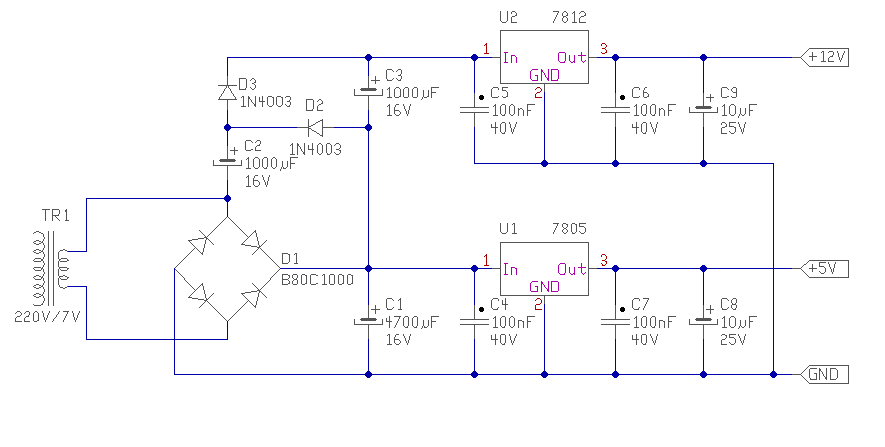

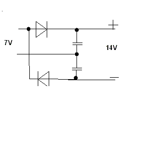

Egy kis segítség kellene nekem abban, hgy a labortápomon lesz stabil 12V és stabil 5V ezt mindkettőt egy stab IC-vel szeretném megoldani egy trafóról. Ezt úgy terveztem megvalósítani, hogy van egy 7V-os trafóm ez hagyományos Gratz-es egyenirányítással puffereléssel 9.8V ez sztem a 7805-nek megfelel A problémám a 7812-vel van találtam egy fesz kétszerezős egyxenirányítást mellékelem ez megfelelne a 7812nek? segítséget előre is kösz
(#) proli007 válasza borvendeg hozzászólására (») Aug 14, 2008 /
A feszültség kétszerező, elvileg megfelelő. Csak több kérdésvan.
- A a trafónak hány szekunder tekercse van? Mert ha kető, akkor nem sok gond van.
- Mekkora terhelésre gondoltál, a 12V-os részen? Mert ha az 5V-os rész a nagyobb terhelésű, és a 12V-on csak kicsi a terhelés, akkor megfelelő lehet a kétszerezés. Az ugyan is egyutas egyenirányítás, negyobb brumm feszültséggel és nagyobb belső ellenállással.
- Ha az 5V-os részt mint írtad Graetz egyenirányítja, és nincs másik szekunder tekercs, akkor ez a kétszerező nem jó. Inkább kb. a következő kapcsolást ajánlanám. (de a +12V részét lényegesen kisebb terhelésre)
üdv! proli007
(#) borvendeg válasza proli007 hozzászólására (») Aug 14, 2008 /
A trafónak egy szekundere van de egyszerre csak egyféle feszt aakarok levenni róla vagy a 12V-ot vagy az 5V-ot Viszont akérdés az.hogy ha jó a fesz kétszerező oda még betegyek egy puffer kondit vagy nem kell?
Ha az általd berakott rajzra gondolsz, akkor nem kell a két soros kondira még egy. (nekem legalább is ez jött le)
üdv! proli007
Arra gondoltam.Kb szerinted mekkora kondit tegyek be 1000µF jó lesz? Diódának az 1N4001 jó lesz?
Egyutas egyenirányítónál, kb. 4700µF/A az optimális.
De függ a terheléstől, és a trafó terhelt feszültségétől is. (mennyi a tartalék feszültség, ha a hálózat 10%-ot esik, maximális terhelés mellett.)
Tehát maximális terhelés mellett, a pufferkondin mért egyenfeszülttség értékéből (egyenfeszültség állás mellett), levonod a brummfeszültség csúcsértékét (váltófeszültség állásban mértérték*gyök2), és az legyen legalább 2V-al több, mint a kimenő feszültség.
Számított brummfeszültség gyakorlati képlete:
Ub=4,5*It/Cp (egyutasra vonatkozóan)
[ahol It a terhelő áram mA-ben, Cp a pufferkondi kapacitása µF-ban és az eredmény Ub a brummfeszültség átlag értéke V-ban]
Ja, az 1N4001 jó lesz.
üdv! proli007

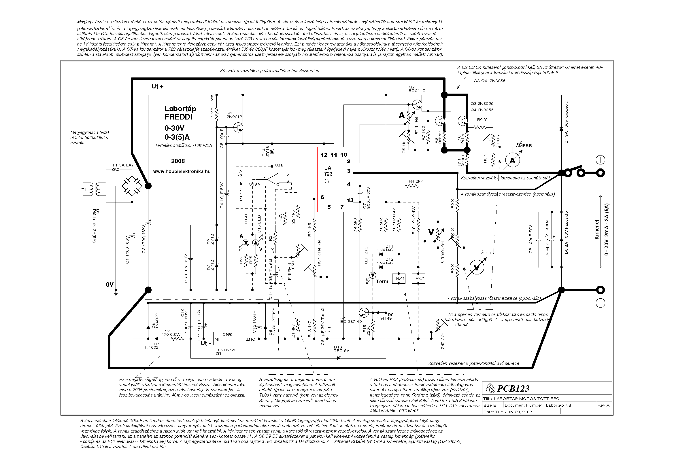

Helló
Készül a tápom. Viszont lenne egy kis bibi. Freddi tápjában a 723-as IC után meghajtónak egy BD241-es van berakva. Ezért én is azt raktam be, de így nem megy a feszültség 12V-nál feljebb. ideiglenesen beraktam egy BC547-es tranyót és azzal jól megy, de nem fogja bírni meghajtani a 2db 3055-os végtranyót. Miért nem bírja meghajtani a 723-as a BD-t? Elvileg meg kellene hajtania, de gyakorlatban nem megy.
(#) Medve válasza Ricsi89 hozzászólására (») Aug 16, 2008 /
Lehet, hogy egy alacsony bétájú példánnyal próbálod...
(#) Ricsi89 válasza Medve hozzászólására (») Aug 16, 2008 /
Hát az lehet hogy alacsony a bétája. Most mértem ki multival, és nem volt valami magas. Olyan 75 körüli volt a béta. Szerintem ez nem valami sok. Majd holnap nézek valami normális bontott tranyót a helyére és kipróbálom azzal.
Multival légy kritikus, a nagyobb teljesítményű tranzisztorokat már nem tudja pontosan mérni. Inkább készíts egy Darlington kapcsolást a BD-vel és a BC vel. Ha nincs másik teljesítménytranzisztorod.
(#) Ricsi89 válasza (Felhasználó 13571) hozzászólására (») Aug 16, 2008 /
Akkor így már lesz egy jókora hármas darlingtonom. találtam egy pár tranyót még majd azokkal is kipróbálom mit csinál.

(#) Ricsi89 válasza Ricsi89 hozzászólására (») Aug 17, 2008 /
Ilyen nincs. én hülye fordítva raktam be a tranyót azért nem ment. de még mindig nem az igazi. A feszültséget szépen szabályozza, de beállítottam 12V-ra és rákötöttem egy 12V 5W-os égőt és leesett a feszültség nullára. Elkezdtem tekergetni az áramkorlát potiját, de semmi. Ezután feltekertem a feszültség potit és ment rendesen. DE!! Miután levettem az égőt a műszer nem 12V-ot hanem 26V-ot mutatott. Hát mondom itt valami nem jó. Utána kivettem a rajzon lévő T1-es tranyót és most már nem esett le a feszültség. De most meg nem megy az áramkorlát. Mi a fene baja van. A másik részével semmi gond nem volt összeraktam kipróbáltam és azóta is megy.
