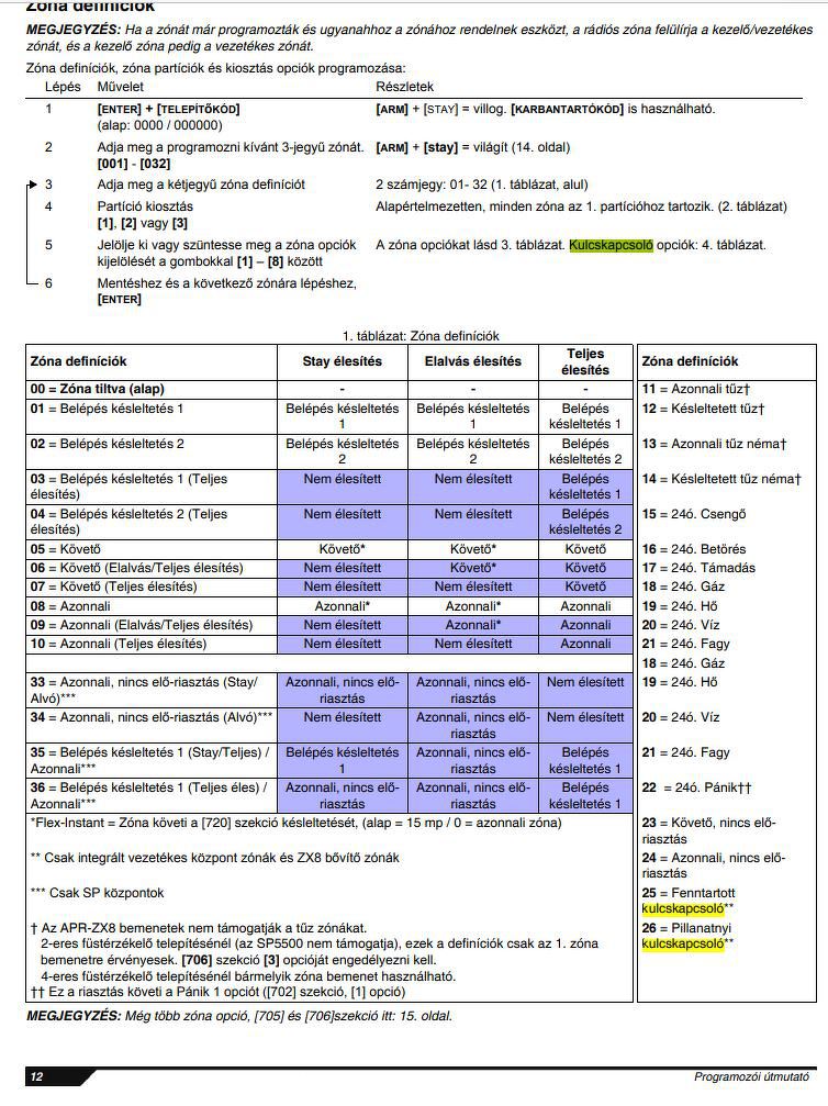

Felmerült az igény, hogy a riasztóhoz legyen egy kulcsos kapcsoló, amivel alkalmasint ki illetve be lehessen kapcsolni a rendszert. (Gondolom ez egy sima ON/OFF kapcsoló, csak kulccsal működtethető) A központ egy Paradox SP5500. Valaki tudna segíteni abban, hogy lehet bekötni a kapcsolót, illetve pontosan hogy kell programozni hogy működjön az élesítés/kikapcsolás? Előre is köszönöm a válaszokat!
A kulcsos kapcsolót sima zónaként kell bekötni, lehet fenntartott, vagy pillanatnyi. Arra viszont figyelj, hogy ha a zónaduplázás van szabotázs felismeréssel beállítva, akkor ne legyen a kulcskapcsoló olyan érzékelővel "párban", ahol van szabotázs kapcsoló, mert ebben az esetben a fedél megbontása, vagy a kábel elvágása kikapcsolhatja a rendszert.

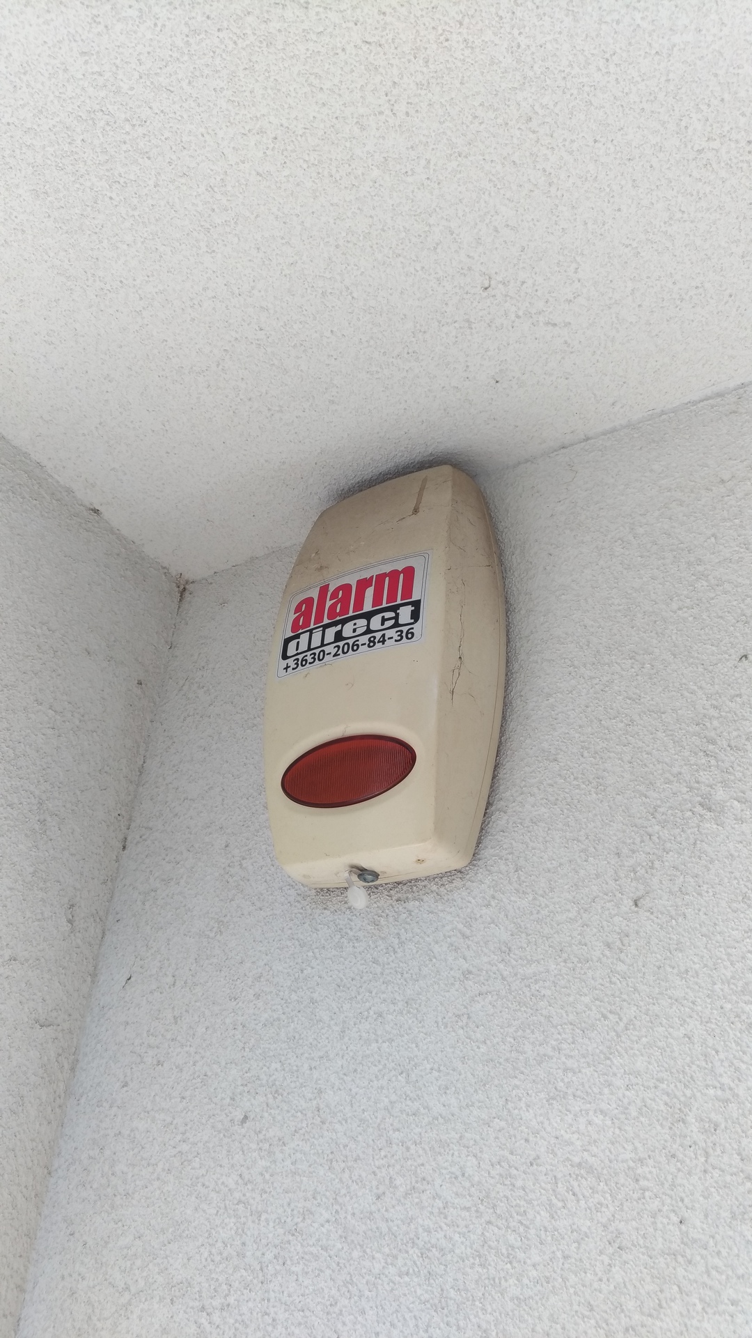

Egy ismerősöm vett egy lakást, amiben a fotókon melléklelt riasztó van felszerelve. A Multival a szolgáltatási szerződés már nem él, még az elöző tulaj felmondta. Az ismerősöm szeretné elbontani a teljes rendszert. A Multi Alarm 14000 Ft-ért jönne ki és venné le. A kérdésem az, hogy hogyan lehet kikapcsolni a riasztót úgy, hogy bontás közben ne kapcsoljon be a szíréna? Köszönöm
sziréna doksiját letölteni, megnézni lehet-e tiltani. Utána a sziréna kábelezését visszakövetni....
Szia,
Amennyiben szokásos módon van bekötve és a sziréna szabotázsköre a központba megy egyenesen, akkor nincs nagy baj. Ugyanis elegendő a sziréna vezérlését lekötni a központ BELL kimenetéről vagy PGM kimenetről (ha netán onnan lenne vezérelve). De meg is állítható a központ (trafóról jövő AC levesz és az akku szintén). Viszont ekkor az akkuról még a kültéri sziréna tápellátását biztosítani kell! Majd a szirénát megbontva már nem fog elindulni az. Központ és sziréna pontos típusa? Üdv.
Én nem ismerem a riasztókat. A Szerződést és amit ott hagyott a volt tulaj az alapján nem derül ki a típus, csak annyi, hogy egy GSM riasztó. Annyit megpróbáltam, hogy ha kikötöm a központból a 230 AC-t akkor elindul a sziréna, ha lehuzom az akkut akkor is. A szirénában szintén van szabotázs és arra is indul. Köszönöm.
Illetve még annyi, hogy az oké, hogy miként áljak neki a központ lebontásának, de azt még nem tudom, hogy a szirénát, hogy bontsam le annélkül, hogy szíréna maratont tartsak egy üdülő övezetben. Arra gondoltam, hogy valamilyen formában le lehet "menüből" tiltani a sziréna szabotázs kapcsolóját?
Köszönöm a segítséget!
Sajnos nem tudok róla semmit, oldalt nincs rajta semmilyen felirat. A volt tulaj sem tudott benne segíteni. Azért raktam fel ide, hátha valaki felismeri a típust és ad ötletet. A hozzászólás módosítva: Szept 5, 2020
Ha nincs doksi, hogy lehet a szirénat tiltani, akkor létra, fūldugó, csavarhúzó, csipőfogó zsebben, leveszed a sziréna fedelet, lehet van alatta még egy lemez, azt is, kozben a segéderő áramtalanítja a központot, a sziréna akku vezetéket elcsiped. Egy perc szirénázás alatt megoldható
Rakj a szirénára valami hangtompítót (párna). Onnantól a dB-ek feleződnek, és azt csinálsz, amit akarsz!

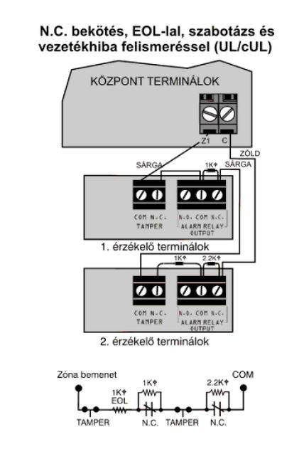

Ezen a mozgásérzékeőn, az ALM pontjain, feszültséget át lehet vinni? (12V)
Elvileg igen, először ellenőrizd, ne legyen rajta "ellenállás jumper", Én multiméterrel ellenőrizném mindkét pontot a táp felé, hogy független-e. Illetve riasztáskor tényleg csak nc kontakt-e, ha minden passzol, akkor meg lehet próbálni.
Szia.
Igen, hiszen arra van kitalálva, hogy feszültséget vigyen át. A 12V megfelelő lehet még (riasztók zónáin is legfeljebb 12V jelenik meg), de maximum 10-20mA-ben gondolkodj.
