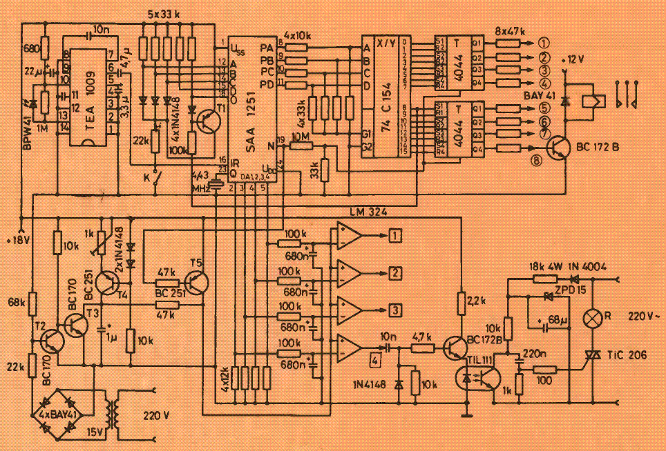

Lattam, hogy van mar par ilyen tema, de egyik sem az igazi, ami nekem kene..
szal azt szeretnem, hogy norm univerzalis tavirral vezerelni 3db 230Vos spotlampat, ugy, h fenyerot is lehessen szabalyozni, es ha kell, akkor egybol fel/le is lehessen kapcsolni. ehhez kernek vmi kapcsolast, meg ha valaki tudna, segiteni, par kerdesem biztos lesz menet kozben, ugyhogy szivesen fogadnam az ilyen embereket

(#) Sebi válasza dew28 hozzászólására (») Okt 22, 2006 /
Sajnos az újabb infrarendszerek már erősen integrálva vannak a klf készülékek rendszervezérlőibe. Az elsők közt volt az ITT cég, aki univerzális célra fejlesztett infra adó-vevő IC-párt, ami 1024 utasítás átvitelére képes és 4 analóg kimenete is van. Ezt a rendszert használta a Videoton és az Orion is annak idején.
Ha találsz ilyen TV-khez való távirányítót (vagy olyat, ami az ITT-rendszert támogatja), akkor már csak a vevő IC-t kell megtalálni (bontás, régi TV).
A mellékelt rajzon "mindentudó" vezérlő látható, de igény(hiány) esetén sok dolog elhagyható, a vevő helyett jó az újabb rendszerekben alkalmazottak vmelyike, szal csak az SAA megléte a lényeg.
Semmi sem lehetetlen.
A gond az, hogy az újabb távszabályzókhoz magadnak kell megoldani a dekódolást, mert legtöbb esetben ezt a készülék syscon processzora végzi. Cak a régebbi típusoknál található külön infravevő IC, ezért javasoltam a régebbieket.
Nem lehetetlen, hogy kapható olyan univ. távszabályzó, ami még tudja az ITT kódrendszerét, így megolható lenne egy vezérlővel a dolog.
Az SAA négy analógot tud, ez mellette szól, de más vevő IC is - ha kapható - tudja ezt. Ha négynél több szabályzás kell, akkor jöhetnek a digit potik, de ezek egyenként 1000HUF körül vannak.
Akkor is két kódra van szükség: emelje v csökkentse a fényerőt. (esetleg még 1: be-ki)
Ha csak egy csati kell, akkor célszerűbb egy falba építhetőt optóval meghajtani a segédbemenetén. Ilyenkor elég csak az infrajel meglétét felismerni (bármelyik gomb kiváltja a működést) és a vevő elhelyezésével talán megoldható, hogy amikor mondjuk hangerőt szabályzol akkor ne menjen vele a fény is.

(#) Sebi válasza dew28 hozzászólására (») Okt 22, 2006 / 4
Azokra a falba építhető kivitelű dimmerekre gondolok, amik a szenzorlemez érintésével vezérelhetők. (asszem U165 IC van benne). Ezeknek van egy - nem szenzor - segédbemenetük is, arra a célra, ha alternatív vagy lépcsőházvilágítás meghajtására akarják használni.
Ezt a bemenetet - optóval leválaszva - ugyanúgy lehet használni, mint a szenzorát.
