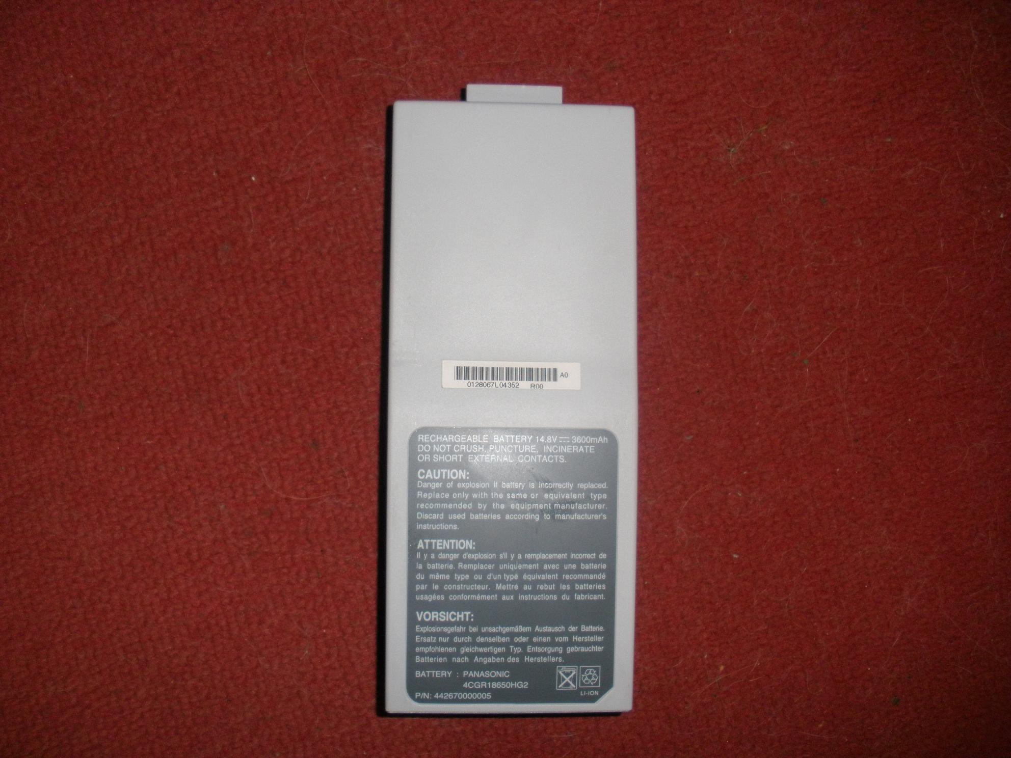

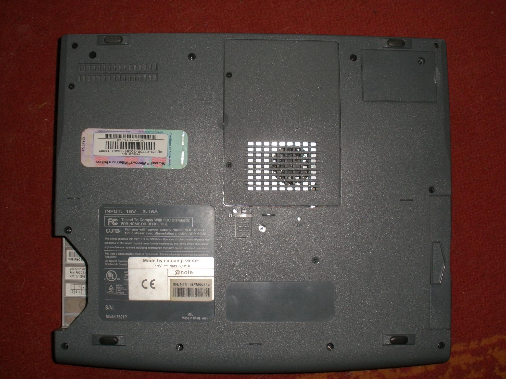

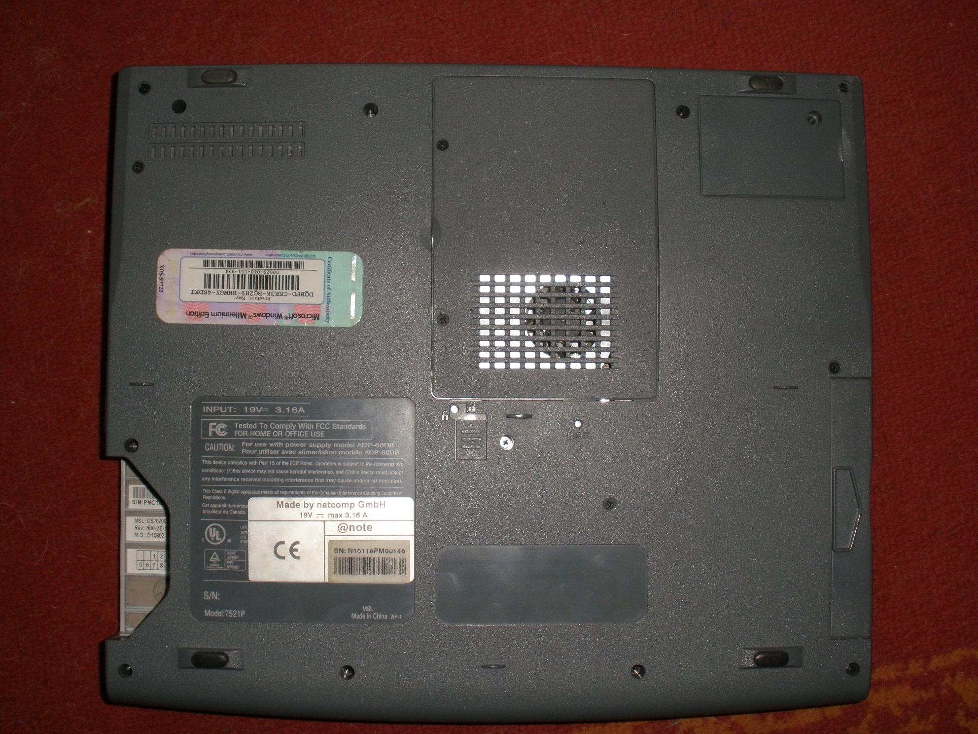

Sziasztok! Van egy ősrégi Natcomp laptopom, az akkuja teljesen rossz, fel sem ismeri. Úgy gondoltam helyettesíteni, hogy sorosan kötök két 12v-s zselés akkut és egy stab. IC-t. Ezt rákötöm a csatlakozó GND és B+ feliratú forrpontjára. Van rajta még egy SMBC, AT és SMBD forrpont is. Az AT-re rá van kötve egy termisztor (gyárilag). A többi mit jelent? Töltésnél mit kell csinálni? Egyáltalán jó ez így? Képeket és típust is fogok küldeni.
(#) F-Yoci válasza SPORE hozzászólására (») Máj 12, 2011 /
Üdv! Ez így nem fog menni. Az SMBC, és SMBD az akkupack adatvonala, amellyen a alaptop az akkuban levő töltésvezérlő procival kommunikál. Az előző témában kifejtettem bővebben. Plusz a stab IC-vel is lesz némi gond, mert nam jó oda bármi, nagy áram folyik rajta, tehát valami bulós típus kell, és nagy hűtéssel, de ez még nem elég a proci hiánya miatt. Így az akkukról, amit írtál, a tápcsatlakozóján keresztül nem lehetne megtámadni? Az valószínű egyszerűbben menne.
(#) SPORE válasza F-Yoci hozzászólására (») Máj 13, 2011 /
Köszi! A tápos megoldás nagyon jó ötlet! Azt pedig úgy, hogy egy kapcsolón keresztül egy másik stab. IC-n kapna töltést az akku a tápon keresztül, vagy valahogy így? Itt van pár kép:
