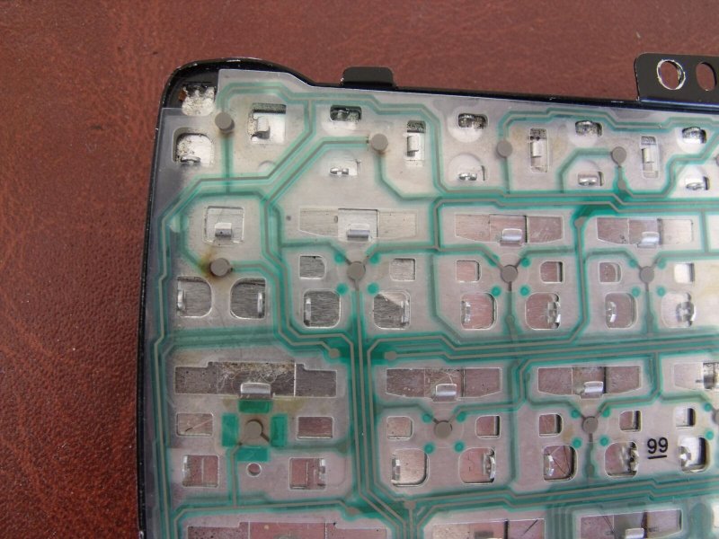

Fujitsu Siemens V5555 a beteg, billentyűzet problémával. (beleömlött pia) A kérdés: ebből egyben kivehető a klaviatúra, mint a komolyabb gépekből? Az alján nincsenek billentyűzet jelölésű csavarok.
Mindenképpen ki kellene venni, mert ragadnak a gombok, helyben nem merem megmosni. (nem az enyém, tesómé)
(#) Ricsi89 válasza sniperx hozzászólására (») Nov 25, 2010 /
Ha nincs csavar, akkor általában csak ki kell pattintani. A billentyűzetnél körbe nézd át, mert ott kell lennie valahol pár pöcöknek, ahol ki lehet pattintani. Általában a felső részen szokott lenni.
(#) sniperx válasza Ricsi89 hozzászólására (») Nov 25, 2010 /
Hát, ennél gyanús, hogy nem így megy. Ott már átnéztem körbe, de semmi. Sőt, azt látni, hogy a tact alapjának fém kerete bemegy több helyen az előlapi burkolat alá. Tehát mintha le kéne szedni az első műanyagot is, hogy kivehessem.
(#) bbalazs_ válasza sniperx hozzászólására (») Nov 25, 2010 /
Felul kipattintod azt a harom vagy negy pockot, aztan ott felemeled es kihuzod. Utana a csatlakozot huzod ki.
Egyebkent ha google-be beirod, hogy....
(#) sniperx válasza bbalazs_ hozzászólására (») Nov 25, 2010 /
Köszi, közben meglett! A tact feletti burkolatcsíkot kell levenni először, utána kipattintható.
Már átnyomattam alkohollal, majd kiderül, sikerült-e kioldani a beszáradt trutyit.

(#) sniperx válasza bbalazs_ hozzászólására (») Dec 3, 2010 /
Hát, 3 billentyű nem reagál, hiába mostam át alkohollal az egészet.
Úgy tűnik, be kell szereznem hozzá egy új billentyűzet modult.

(#) patexati válasza sniperx hozzászólására (») Dec 3, 2010 /
Szia! Ha veszel vezetőezüstöt a Conrádban akkor azzal könnyen javítható a billentyűzetfólia szakadása.. Szétszedni és összerakni fél nap de nem lehetetlen nem egyet csináltam a módszerrel!
(#) bbalazs_ válasza sniperx hozzászólására (») Dec 3, 2010 /
Szerintem nem foliaszakadas, hanem valoszinuleg bement a folyadek a nylonlapok koze (aztan persze ott bent korrodalhatott barmit). Ha mazlid van, kicsi, lapos csavarok fogjak a billt egybe, ha nincs, akkor muanyag olvasztott szemek.
Mindenkeppen erdemes szetkapni, mert vesziteni nem veszitesz vele, de minimum tapasztalatot nyerhetsz.
Osszerakasnal esetleg a ragaszto is szoba johet, mivel eleve szetszedhetetlenre terveztek.
Elotte persze probald ki!
(#) patexati válasza bbalazs_ hozzászólására (») Dec 3, 2010 /
Szia! Ha folyadék kerül bele akkor ha az nem tiszta víz hanem valami egyéb szeszes vagy üdítő ital akkor szinte 100%-os a fólia szakadása! Szépen az egyenáramtól elektrolitként viselkedik és elsül a fólián lévő vezető.. Pár kép egy billentyűzetrőll melyen 16 gomb nem ment de már tökéletesen működik a vezetőezüstös javítással!
(#) bbalazs_ válasza patexati hozzászólására (») Dec 3, 2010 /
Eppen ezert szedje szet, hogy lassuk, mi a helyzet.
(#) sniperx válasza patexati hozzászólására (») Dec 3, 2010 /
Sör.
Nem az enyém, így nem én döntök.
Egyenlőre használja, mivel a számoknál ment el 3 gomb.
A lapok nem csavarosak, ez volt az első, amit megnéztem. Kis műanyag pöckök fogják össze, roncsolásmentesen nem bontható kivitelben.
Ha kimondanák rá az áment, vagyis hogy legyen bele másik taszt, ha ez nem javítható, akkor szétszedném minden mindegy alapon, de így nem.
Vezetőezüsttel tudnám is javítani, utoljára autó hátsó szélvédőjén a fűtést javítottam vele, tehát még van is itthon.
A billentyűt úgy tudod szétszedni,hogy az összes gombot leszeded majd a kis járomokat is kipattintod az alu alaplemezből ekkor jön ki a fólia de az is össze van fogatva pár helyen műanyaghegesztővel! Finoman kell szétszedni nehogy elrepedjen vagy elszakadjon! Összerakni is elég időigényes de kis gyakorlás az már megy is! Csak a kis járomokat kell visszatenni a gombokat a tetejére akkor ha már működik akkor rá lehet pattintgatni.. Nem törik olyan könnyen mint gondolná az ember de azért nem árt óvatosnak lenni.. Azért írtam le ha véletlen nekiállsz!
(#) sniperx válasza patexati hozzászólására (») Dec 4, 2010 /
Azt a három gombot, ami nem működik már szétszedtem az alaplemezig. Felső rész (maga a gomb) le, majd alatta volt egy ollós kis műanyag szerkezet, ezt is levettem a karomról, ami tartja. A kis gumi sapikat nem mertem kivenni, nem tudom, hogy lehet.
A lemezek sok helyen vannak összenyomatva műanyaghegesztővel.
