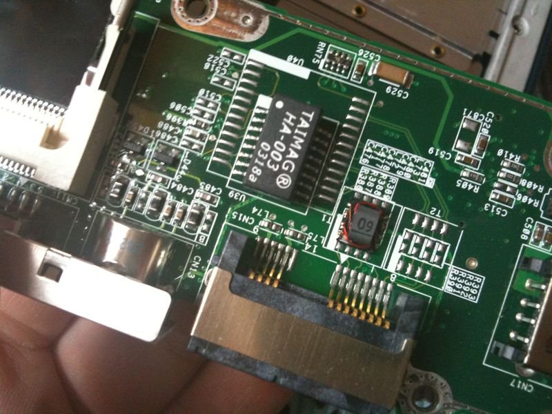

A laptopom onboard hálozati kártyája nem működik és emlékeim szerint valamikor villámcsapás volt a közelben és ekkor ment tönkre (2 ház között fizikai összeköttetés volt).
Amennyire néztem egy Ethernet sematikus rajzot a fizikai csatlakozó után van egy illesztőtrafó és utána közvetlenöl a vezérlő chip-be megy már bele a jel.
Mivel a gép amúgy tökéletesen működik ezért azt sakkoztam ki hogy nem biztos hogy a vezérlőchipig (déli híd?) eljutott a nagyfesz hanem az illesztőtrafó esetleg megfogta, persze lehet hogy nem mivel nem értek az analóg elektronikához...
Illetve van még egy Balun trafó (a képen 09 a jelzés) is ahogy láttam a boardon előbb oda csatlakozik...
A gép amúgy tökéletesen működik, most PCMCIA LAN kártyát használok csak szeretném megjavítani ha lehet.
- Szerintetek az illesztő trafó (TAIMAG HA003) adta meg magát mert ha igen azt még talán ki tudom cserélni? Hogyan tudok meggyőződni erről?
- Hogy lehetne kideríteni hogy esetleg maga a vezérlő chip sérült-e?
- Mi a szerepe a Balun trafónak, lehet hogy az (IS) ment tönkre?
Segítségeteket, javaslatotokat előre is köszönöm.

HA-003 adatlap
Az adatlap alapján ki tudod mérni, épségben maradtak-e a tekercsek.

A bemeneten a trafó előtt szokott lenni egy RC tag (rendszerint: 1nF, 75 Ohm) is a tranziensek elnyomására. Én megnézném, hogy a kondenzátor vagy valamelyik ellenállás nincs-e átütve. Bár meglehet, hogy a ballun transzformátorral váltották ki az RC tagot.

Ha nem találod meg a hibát, akkor javaslom, hogy szerezz be egy USB LAN sticket, szedd szét, és építsd be a gép belsejébe. Az egyik USB -t feláldozod, (vagy veszel egy USB HUB -ot és azt is beépíted) az RJ csatlakozón meg kivezeted a LAN -t. Igy olyan lesz mint régen. Ha HUB -ot teszel be, akkor még lesz legalább 2 USB -d, amit felhasználhatsz másra, pl. Bluetooth -ot is szerelhetsz be.

A rendszer a hálózati kártyát látja és csak nem tud linkbe esni?
(#) asti válasza Lucifer hozzászólására (») Nov 30, 2009 /
Igen, a rendszer látja csak nincs link...
