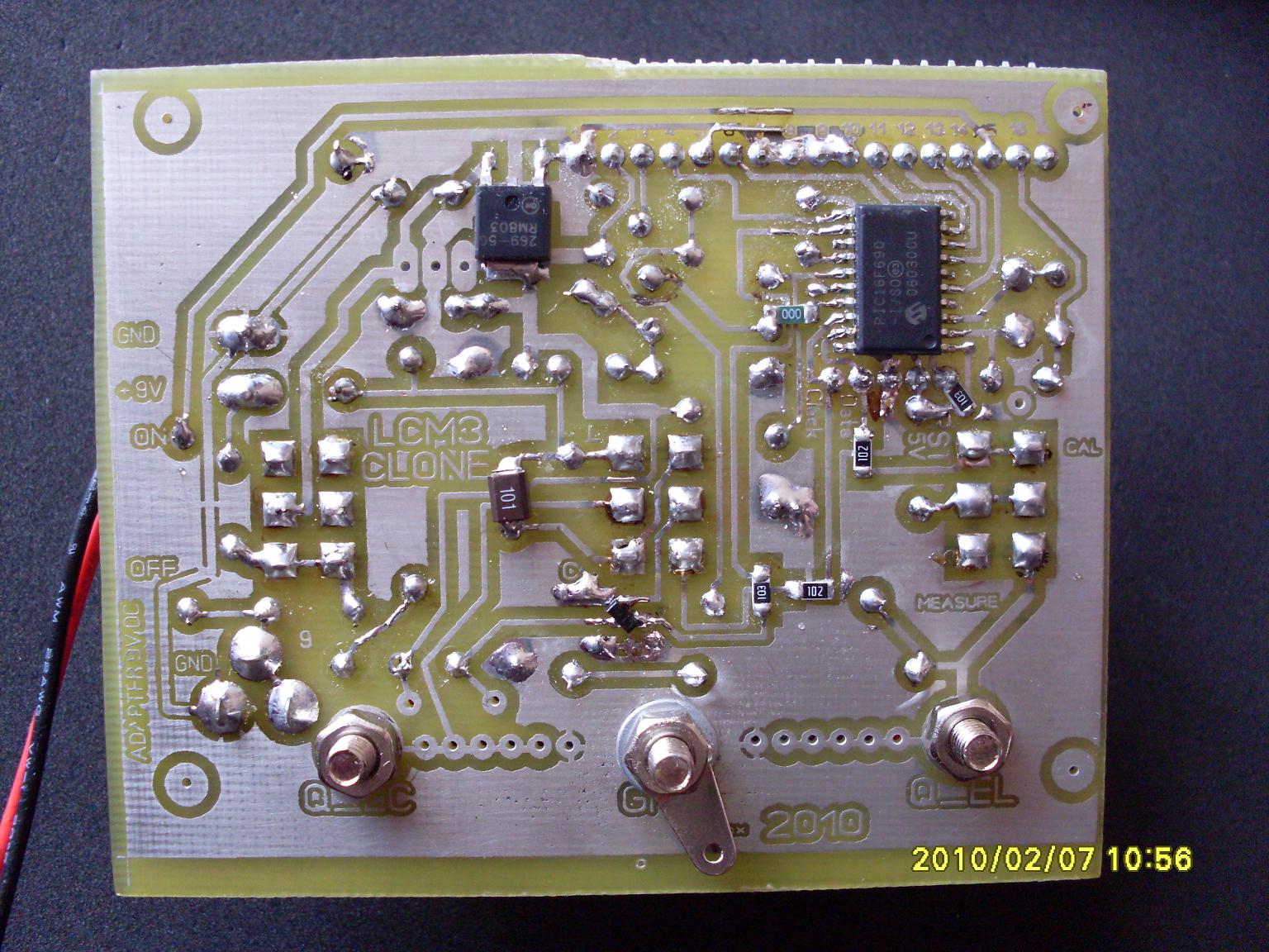

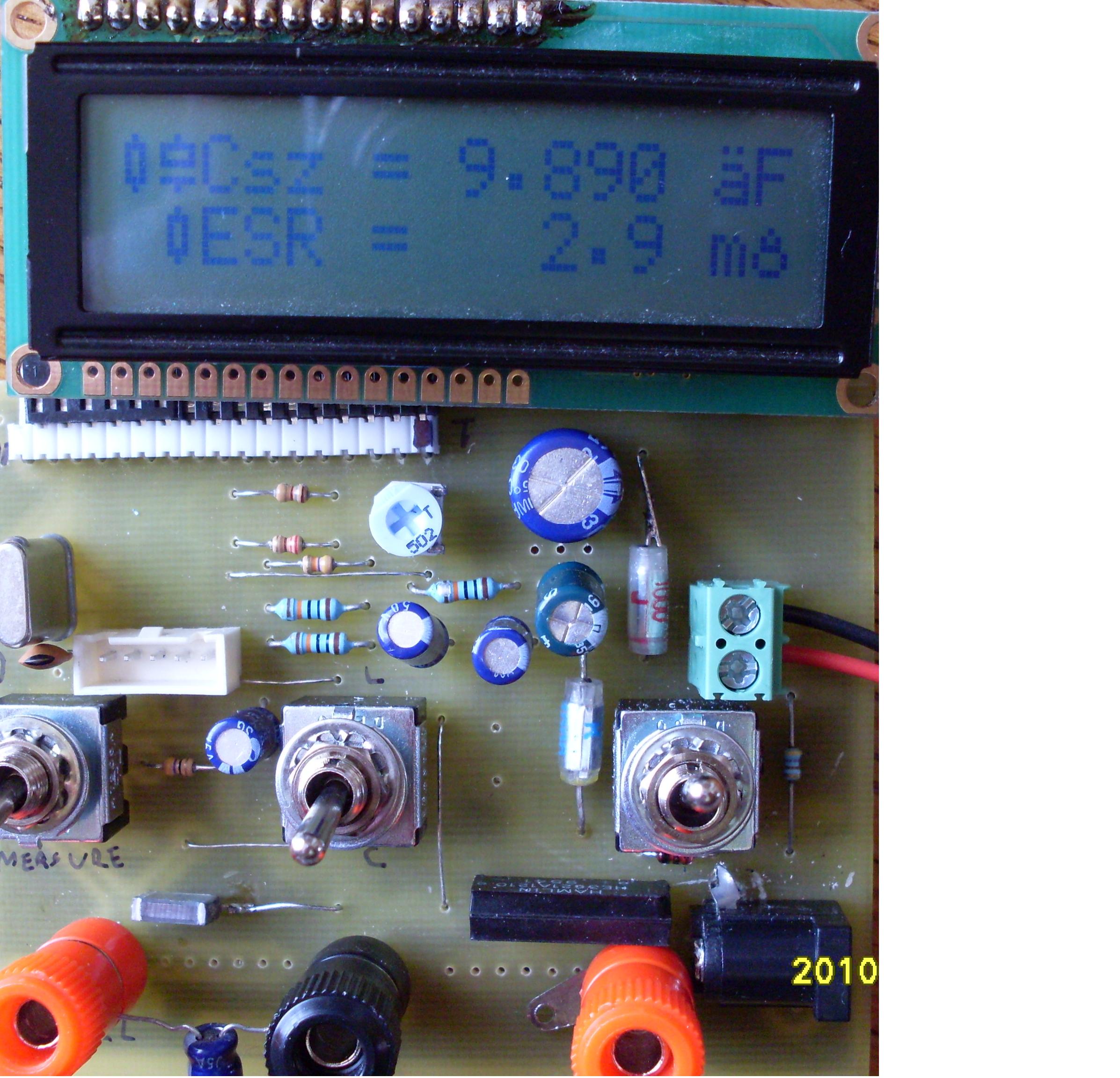

(#) zoox válasza p_istvan hozzászólására (») Feb 7, 2010 /
Ja tényle,most néztem az adatlapját és csak 10Mhz-ig müködik 3.3 nál. akkor csak kell az a 5V LCD.Közben találtam is csak a karakterek nem egyeznek csatolom a képet(van-e megoldás -gondolom a karakter tábla nem egyezik minden kijelzőnél)
(#) p_istvan válasza zoox hozzászólására (») Feb 7, 2010 /
Igen, nem standard a karakterkészlete.
Viszont a nyák sem standard...
Igen mivel ez 1 klon és csak SOIC tokozású PIC-em van+néhény alkatrész is SMD(na meg a read relét is tranyoval vezérlem féltem a PIC-et) .Remélem nem gond hogy utánépitem (nagyon kis kafa a müszer) csak gratulálni tudok a fejlesztéséhez és látszik hogy nem kis munka volt kifejleszteni
(#) zoox hozzászólása Feb 7, 2010 /
:photo: 1-2 tervezési hibát csak sikerilt elkövetnem de ez látszik is

Befejeztem az új (HEF40106BP) IC-re történő szofver-kiigazításokat és a tesztelést. Ha valaki tervezne valamilyen IC-vel történő rezonanciás kapcsolást, annak nagyon tudnám ajánlani e típust. Az IC kis ellenállású kis értékű tekercsekkel is szépen rezonál (pl. 23 uH, 0,027R tekercset használom most: http://www.hestore.hu/termek_10026416.html). A tesztelések szerint a mérések ugyanolyan pontosak, mint a HCF4069-cel.
Nagyobb H-értékű tartományban a kis pót-panelnek köszönhetően a mérések pontosabbak lettek (1-3%). A pót-panel alkatrészei mezei alkatrészek.
SCHMITT TRIGGER IC révén az RC mérőkör leegyszerűsödött, 2 ellenállás + 1 C helyett elég 1 db ellenállás + 1 C.
A C-mérésnél a nullázás utáni NULL érték is jó (egyelőre csak 18 Ft-os 2,2 nF kondim van, azt raktam bele - hő-stabilabb kondi használata még stabilabbá tehető). Nagyobb kondik mérése 10 x gyorsabb: 22000 µF mérésése 11-13 mp alatt történik. Most 100000-200000 µF is mérhető.
F/esR mérésben nincsen változás.
A változásokról, nyák-módosításokról rövid dokumentációt, útmutatást felraktam a honlapomra. Az új LCFesR szoftver is letölthető. Ebben a verzióban MINDEN MÉRÉS FOLYAMATOS. Módosított kapcsolás szintén megtalálható. Úgy tervezem, hogy a pót-panel alkatrészei is kapnak helyet az új nyákon. Ez opciós, aki nem mér nagyobb értékű tekercset, üresen hagyhatja azok helyét (C12, C13, T3, T4, R1). Ha később mégis szüksége lesz, beépítheti.
Az új nyákterven dolgozom, a jelenlegi műszerem a régi nyákkal és a pót-panellel működik. Láttam ideiglenes nyák-tervét. Méret, huzalozás szempontjából sokkal jobbnak tűnik az enyémnél. Gratulálok neki. Próbálom én is jobbá tenni az enyémet.
