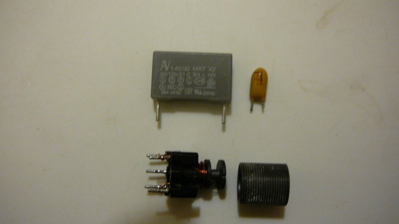

Van néhány kicsi fazékvasas tekercsem AL100 és AL160 HAGY M1 - az egyik 100uH litze huzallal tekerve. Érdekelne, hogy ugyanaz a széria-e ami neked is van.
Az az oldott plexis dolog is kiváncsivá tett.
Fentebb leírtam a fazék méretét, megtalálod.
A plexi kloroformban oldódik.
Méretet igen, gyártmányt, anyagot nem írtál, mint pl én tettem (HAGY M1). A plexi oldásához (étert kloroformot) nem könnyű beszerezni. A kondi szigetelőanyagát nem támadja meg az oldószer? Kiváncsi lettem volna hogy néz ki a "végeredmény", de nem gond ha mégsem tudsz képekett felrakni.

A kloroform kapható gyógyszertárban, vagy literes kiszerelésben a vegyszer boltban. (VIII.ker. József krt. 65.) Ez utóbbiban semmilyen engedély nem kell hozzá. A mézszerű olvadékba bemártottam a kész kondit. Tixóval át volt már tekerve. Biztosan megtámadja, de addigtra meg is szárad.

Ha ESR mérésnél leszakad a rezgés, akkor nem a C5 a hibás! Toroidok közül a legtöbb alkalmatlan erre a célra. de valószínű a 33nF minősége sem a legjobb nálad. (toroid és toroid között óriási lehet a különbség) Menyi az Usr0 értéke? Esetleg képet a kritikus alkatrészekről! Üdv. P István
Rosszul határoztam meg csak a hitelesítésnél, L és ESR hitelesítésnél. A bekapcsolásnál Usr0 értéke 503 kHz ellenállás mérésnél 90 kHz. A 33 nF-os kondenzátor azonos az általatok ajánlottal A hibás működés alkalmával a mellékleten látható hibátlan tantál kondi volt beépítve. Pillanatnyilag 22u-os kerámia kondenzátorral üzemel. Pillanatnyilag 2db. ceruza akkuról üzemel (ezt szeretném végleges megoldásnak) így telepes üzemmódban is használható a háttér világítás. Pillanatnyilag az 1.1-es verziót használom, ma kértem meg a Degusst, hogy küldje el az 1.2-es verziót. Mivel az több információt is szolgáltat, könnyebb dolgom lesz a spécizésben. Van egy pár hitelesnek mondható tekercsem 1% valamint különféle 1%-os stiroflex kondenzátorom és ezeket mérve 2%-on belül mérek. Egyetlen problémám az ESR nullpont ingadozása. Van kettő LC mérőm mindkettő pontosnak mondható, de megközelítőleg sem olyan jók, mint az LCM3. Gatulálok az alkotóknak.

Nekem azzal az induktivitással működik legjobban , pontosan belőhető 100uH-re . Stabilan rezeg , érzékelen a környezetében elhelyezett alkatrészek közelségére . Kinullázva stabilan 0-2 mOhm-ra beáll . A kiegészítő panellel , áramkörben méregetve is eléggé pontos , (1 Ohm felett csökkenő pontossággal ), hibás elko kiszűrésére megfelelő .
Most látom a tekercsed . Én mind két kamrába tekertem , vastagabb vezetékkel ..

Én is most építem, és vannak ugyanilyen tantál kondijaim mint a képen látható. Ezeknek hogy van a póluskiosztása ? (mert számomra nem egyértelmű... )
Köszönöm válaszodat ezek szerint a vasmag alkalmazható. Amint az előző bejegyzésemben is látható a rezgőkör hibátlanul működik, csak ESR-nél van nullpont vándorlásom plusz-minusz irányban.
Megvárom az új szoftvert és annak segítségével -mivel lényegesen több információt ad- meg kell keresnem az okot köszönöm megnyugtattál, hogy a vasmag nem okozhatja
A tantál kondenzátorokon a pozitív van jelölve.
egyértelműen jelölve van plusz jellel a pozitív pólus és értelemszerűen a másik a negatív. A kapcsolási rajzon is külön fel van tüntetve a + jel

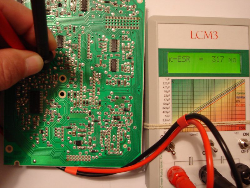

- Ha inverterrel táplálod az az ESR (és L/C mérés bizonyos mérési tartományaiban is) mérésnél okozhat zavarokat! Az ESR méréshez meg kell mérni a rezgőkörön a feszültséget, ami átlagban 110-120 mVpp (kb 40mVeff) 100 uV pontossággal/felbontással. Egy inverter közelsége, vagy tápon megjelenő zaj, zavarhatja a mérést! Továbbá az érintkezések minősége is fontos (banándugó, krokodil csipesz) Én vettem 9V 200 mAh NiMH akkukat erre a célra (Aldi 800Ft körül) ezzel világítás nélkül 20-30 órát üzemel, de egy alkáli elem is 15-20 órát kitart.
Az áramkörön belüli méréshez használt vezeték se legyen túl hosszú, és ha lehet legyen párhuzamosan összefogva mint a mellékelt képen. Így kisebb az induktivitása és kevesebb zavart is vesz fel. A hozzá használt 1 - 1,5 µF-os kondi minősége sem teljesen mindegy. (gondolom az ellenállás 22 Ohm)

Ha elkészíted a megfelelő mérővezetéket az áramkörön belüli ESR méréshez (lásd a cikket) és a 22 Ohm-os ellenállás 1-2W fémréteg legyen akkor avval mérheted azt is, igaz 50 mA terhelést fog jelenteni az ellenállás (egy cella esetén).
Most kipróbáltam, kb 5-10 mOhm felbontással lehet mérni vele!
