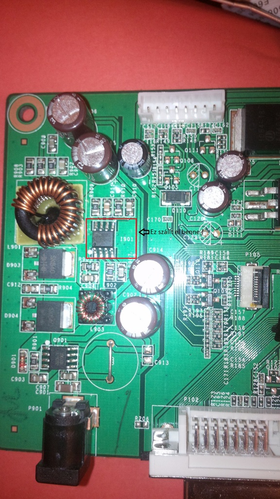

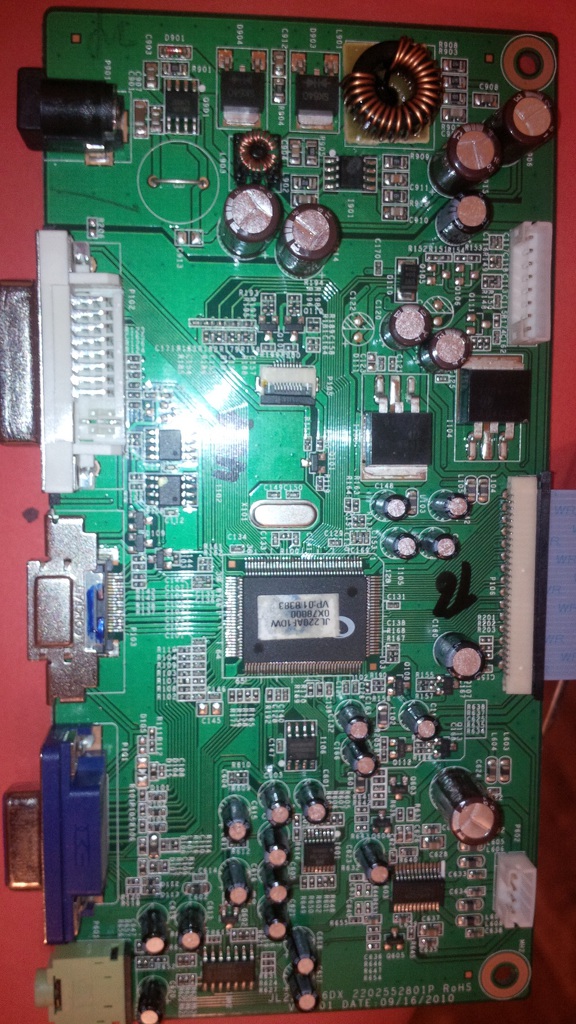

(#) verwolf9999 hozzászólása Aug 19, 2016 /
Üdvözlöm a kedves fórumozókat .
Egy olyan problémával fordulnék hozzátok , hogy hozzám került egy ChiliGreen Vision L22FHD.0111 (LE22AW) LED LCD monitor . Hozzámkerülésekor azt a hibát produkálta hogy , ha bemeneti jelet kapott vagy ha az OSD menüjét előhívtuk akkor a kép előjött majd elfehéredett és pár másodperc múlva váltott egy képkockát . Viszont tegnapi bekapcsolás során történt vele az hogy bekapcsoltam és elfüstölt. Szétszedés után a képen jelölt elfüstölt alkatrészbe botlottam . Első szétbontásból ha jól emlékszem az Analog Devices volt a gyártója a megmaradt szám ami olvasható P5003 . Valaki esetleg meg tudná mondani hogy mi lehetett a teljes száma ?

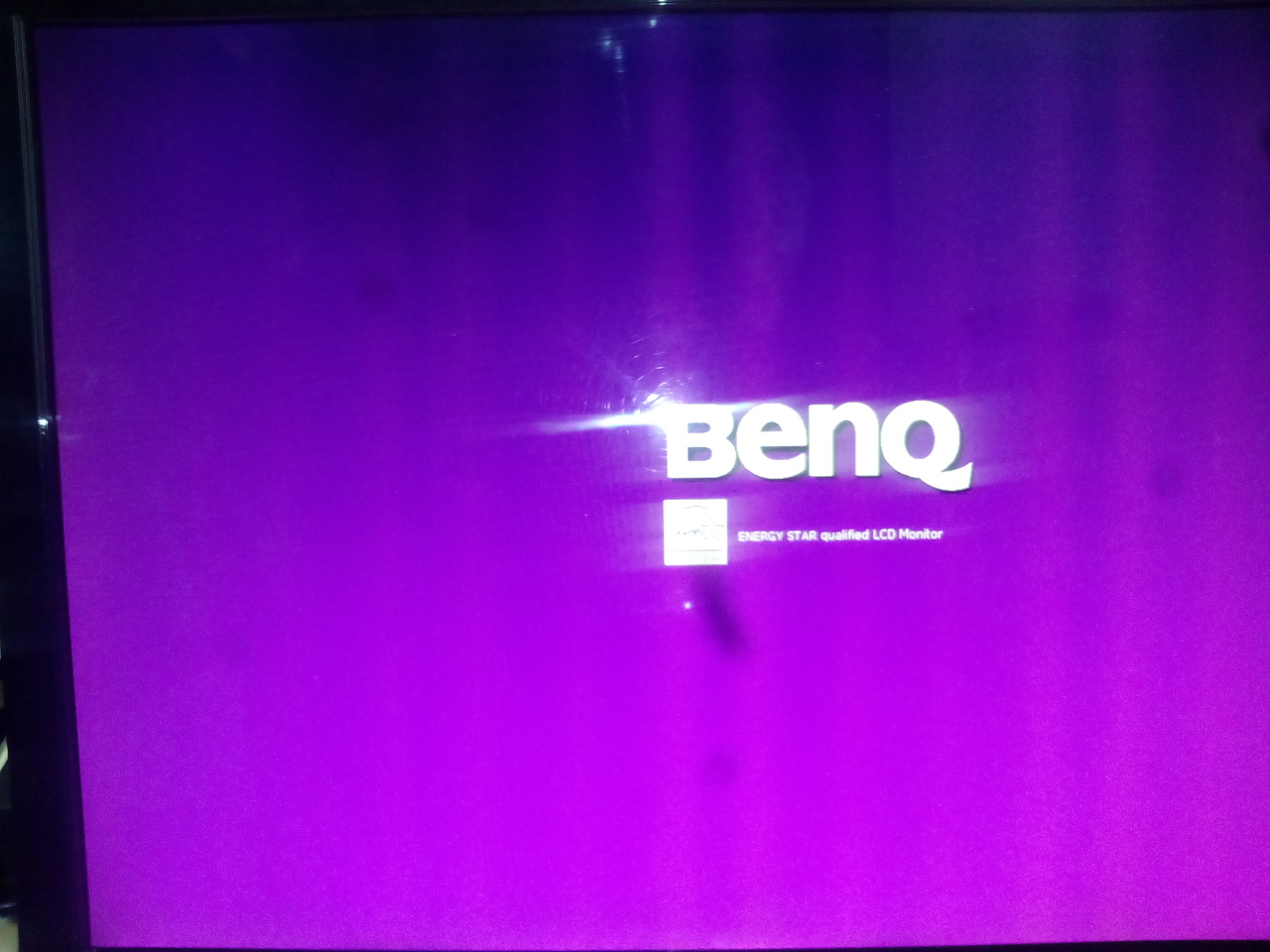

(#) BlackForce hozzászólása Aug 25, 2016 /
Üdv mindenkinek!
Van egy beteg Benq monitor,aminek a képernyője csikos.
Esetleg van valakinek tippje,hogy mi lehet a baj?
Van egy olyan érzésem,hogy a képernyő hátoldalán a felső részén lévő keskeny panellal van a gond,de nem vagyok benne biztos.Itt egy kép (ami nem éppen jó minőségű),hátha segit.
Minden segitséget előre is köszönök.
(#) Buvarruha válasza BlackForce hozzászólására (») Aug 25, 2016 /
Ezen látszanak fekete foltok is, tehát meg is lett nyomorgatva a kijelző, szerintem ezzel nem nagyon lehet mit csinálni.
(#) BlackForce válasza Buvarruha hozzászólására (») Aug 25, 2016 /
A foltokra ne koncentráljon senki,mert az a telefon hibája (a védő lencse alá piszok került)
Ettől a véleményem nem változik. Nem nagyon tudok elkézelni olyan hibát, ami a képen látható jelenséget produkálná és nem az LCD hibája lenne.
