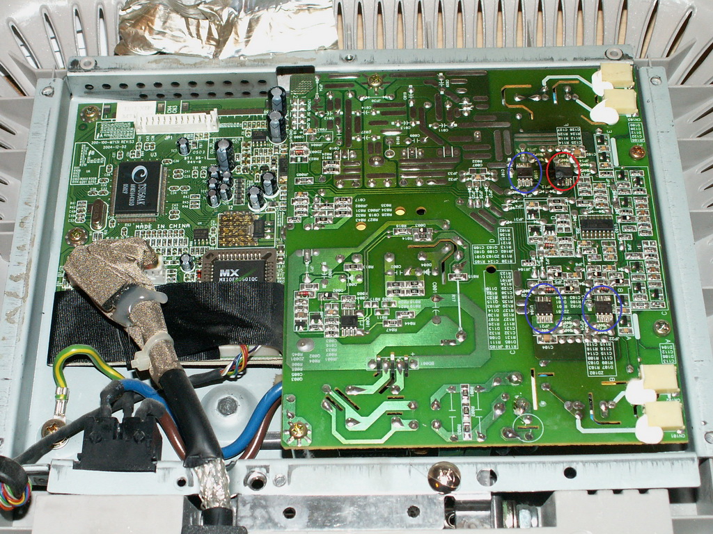

(#) hegylako72 hozzászólása Feb 1, 2011 /
Xerox XA7-17i LCD monitoromban a négy közül az egyik SO8-as tokozású, BD464U típusú tranzisztorból kijött a füst, és azóta nem funkcionál. Ilyen tranzisztort nem tudok beszerezni, adatlapot se találok hozzá így nem tudom, mivel lehetne helyettesíteni. Kérem szíves segítségeteket, hogy az említett tranzisztort hol tudnám megvenni, illetve mivel tudnám helyettesíteni.
Előre is köszönöm válaszaitokat.
(#) kadarist válasza hegylako72 hozzászólására (») Feb 1, 2011 / 1
A 4606-os MOSFET-et ezzel a típussal helyettesítheted.
(#) hegylako72 válasza kadarist hozzászólására (») Feb 1, 2011 /
Köszönöm a nagyon gyors segítséget. Eszméletlen régóta nyomozok, semmi eredmény. Nagyon várom, hogy holnap már meg is vegyem.
Esetleg abban tudnál segíteni, hogy a többi 3-at nem kellene kicserélne a típusazonosság miatt?
Gondolom a többire is 4606 van írva, mert a rosszra ez van.
Igen, mind a négyre 4606 van írva, csak azt gondoltam, hogy a BD464U-nak is van jelentősége.
