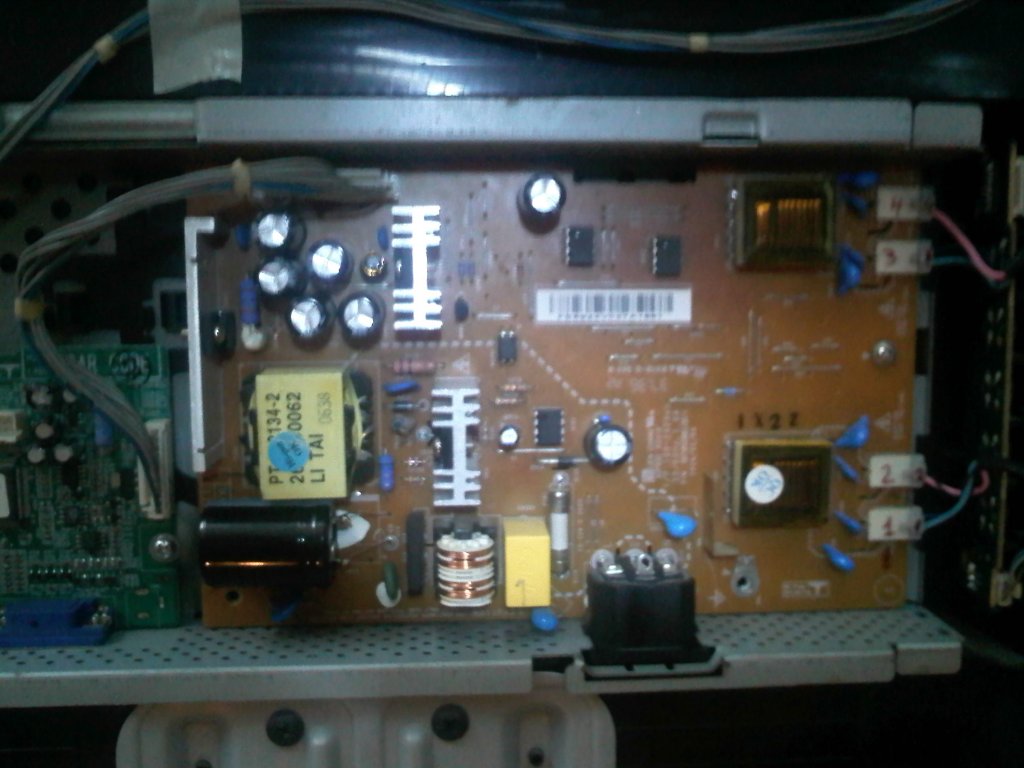

A 400V fura, de nem feltétlenül hiba. Aktív PFC mögött van. Ettől még lehet pont ez a gond. Keresd meg és szedd ki az aktív PFC tekercsét (vonalkód mellett balra). Majd indítsd el nélküle.
Szevasz, oké meg próbálom. Köszönöm.

sziasztok . van egy LG flatron L1919S monitorom kb.8 perc hasznalat utan megall a led is kialszik majd par perc et szunetelve ismet indul .az inverter es a neonok jok, pupos kondi nincs benne.hol lehet a hiba mi okozhatja ?
Sziasztok.Van egy Samsung SyncMaster 931sw monitorom,amit ha a gépre kötök halk sipoló hangot ad.Ha a megnyomom a bekapcsológombot felvillan 2 másodpercre,aztán elalszik.Képet semmilyen formában nem ad.Van valakinek ötlete mi lehet a probléma?Vagy van -e értelme foglalkozni vele?Köszi
Nagy valószínűséggel felpuffadt elko lesz a gond. Csere, és megy tovább. Még ha az összeset cseréled akkor is csak néhány száz forintos beruházás.
Forraszhiba, vagy túlmelegedés, elsősorban a primer félvezető körül. Forrassz át minden melegedő, nagy méretű, rezgő alkatrészt és a nagyfesz környékén (inverter kimenet) mindent. A cső pedig nem neon! Fénycső.
Vagy az inverter trafója. A halk sípolás még nem gond többnyire.
Csak a halk sípoláson kívül semmi nem történik.Viszont most került hozzám egy SyncMaster226BW törött kijelzővel,de működő.Remélem sikerül összehozni egyet.Nagyfesz ugye maradhat benne?Hogy lehet kisütni?
én izzóval szoktam kisütni a feltöltött kondenzátorokat,230v 60W, de ellenőrzésképpen érdemes rámérni még.
Atneztem a forrasztasokat ,ugy tunik minden rendben van ami gyanus volt ujra forrasztottam . Most meg kevessebet megy es kapcsol ki/be magatol majd megall .viszont az lcd panel felso reszen talalhato aramkor felol amikor kapcsolgat sercego hangokat lehet hallani .

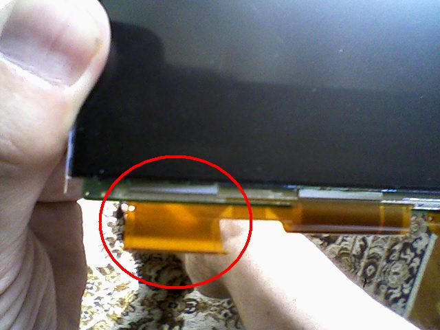

Egy kis segítséget szeretnék kérni a képen látható probléma megoldására. A szalagkábel elvált az LCD kijelző panelről. Van-e valami házi praktika, egyáltalán van-e megoldás? Hasznos információkat előre is köszönöm ! Üdv: Butuska
