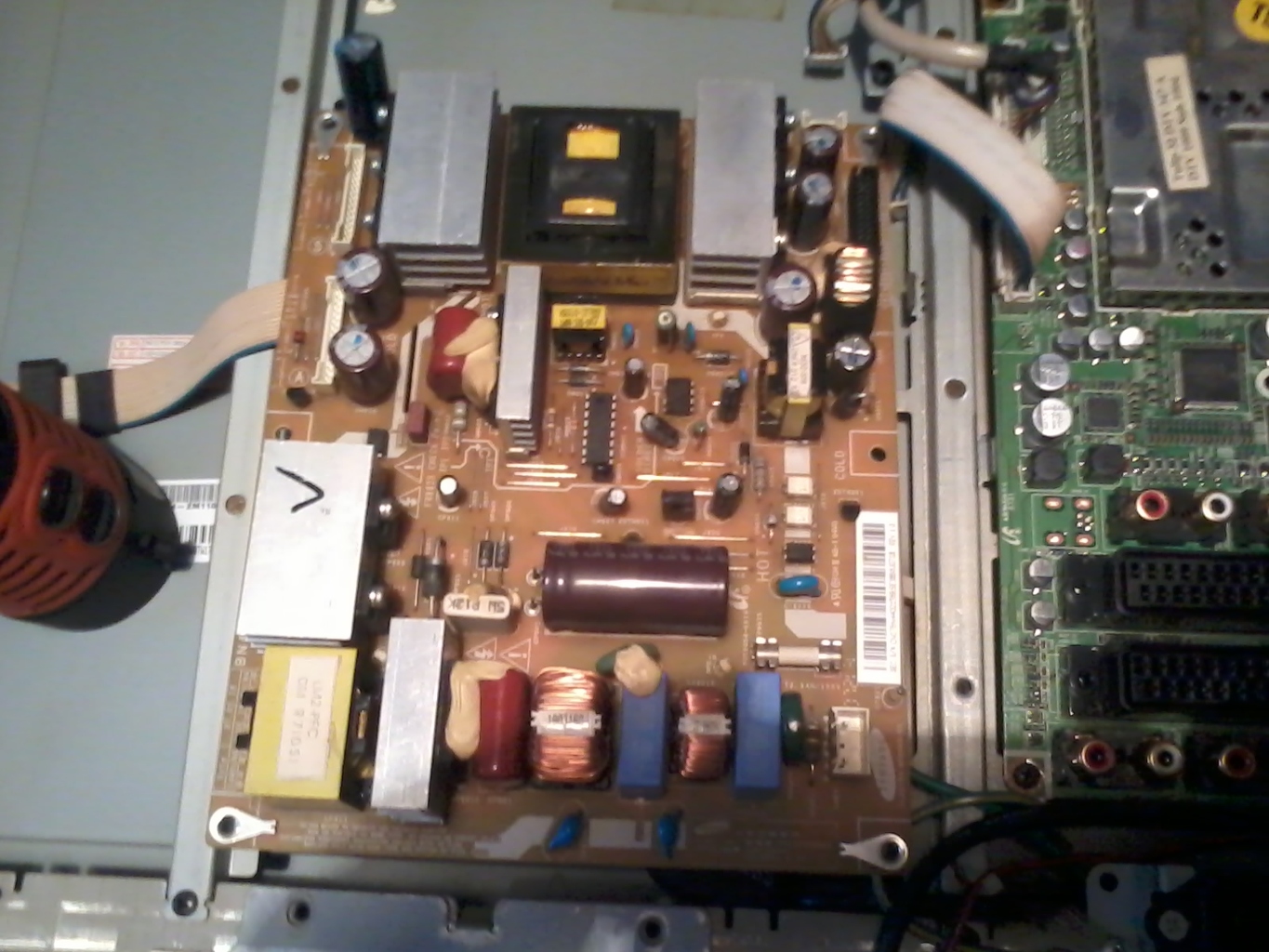

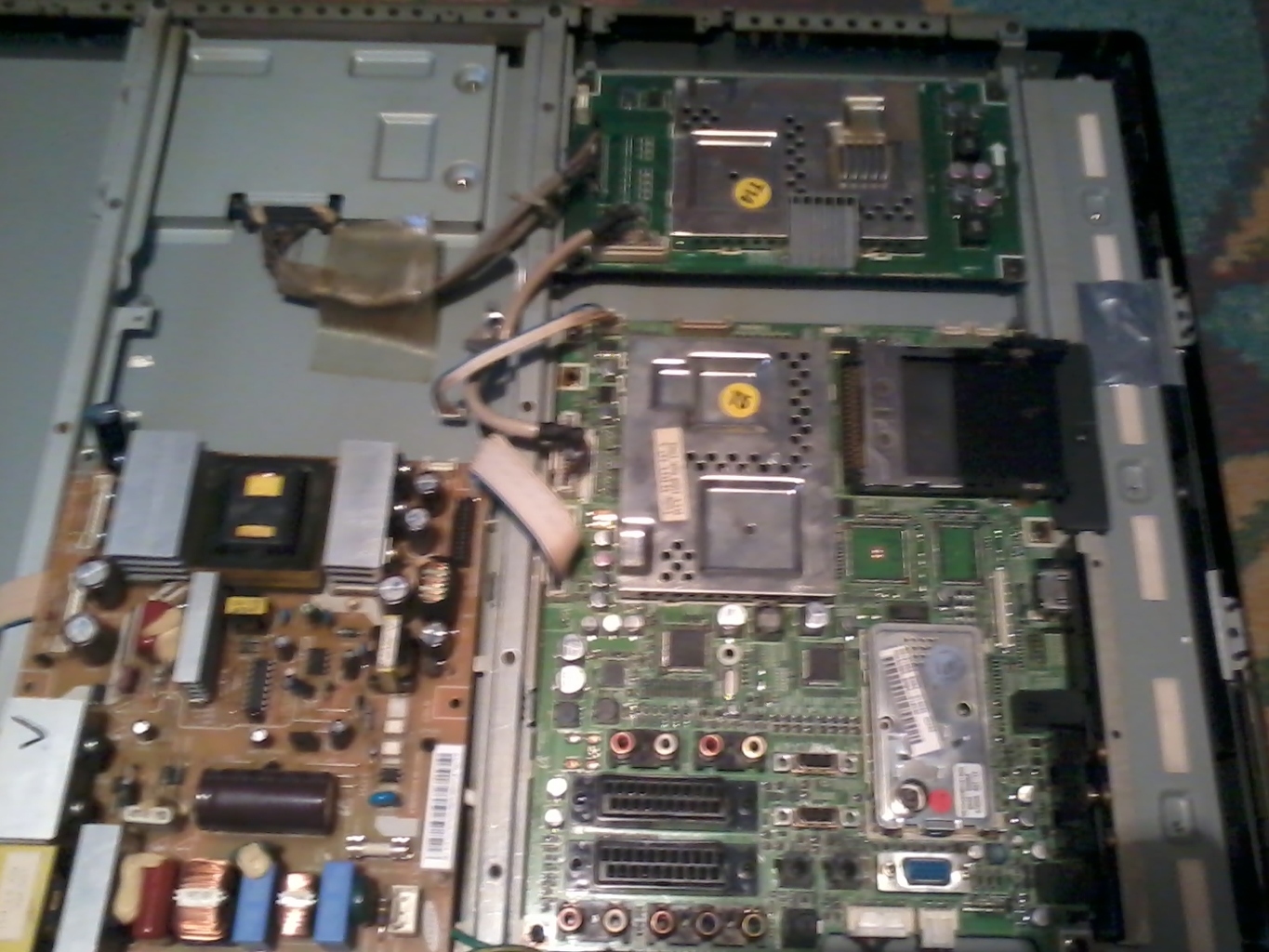

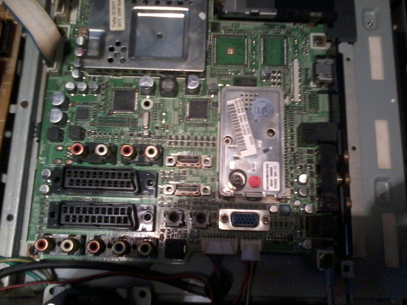

(#) eva.csatari hozzászólása Szept 6, 2013 /
Szeretném kérni a segitségeteket egy samsung le32m87bdx/xec version-an01 lcd televizió javitásában.
Hibajelenség a következő:
Áram alá helyezve a készenléti led villog hatszor utána semmi, távon ha nyomogatom a gombokat gyorsabban villog,mig nyomva tartom mintha müködne,a hangszóróbol enyhe halk zugás halható
de hangeröre nem reagál.
Már cseréltem táp-panelt de a hibajelenség ugyan az.
A feszültségeket megmértem az invertelpanel megkapja a 24v-ot a Mainra-is megy 12v 5v 3,3v
de sehogyan sem akar életre kelni,lehet hogy alaplap hiba ebben kérném a segitségeteket
Csináltam pár fotót igy könnyeb mondanotok mit kell megnéznem még
Elöre is köszönöm
(#) Buvarruha válasza eva.csatari hozzászólására (») Szept 6, 2013 /
Húzd le a kijelzőről az LVDS kábelt, majd a T-con-ről, ha úgy elindul, szűkítheted a kört.
(#) eyess válasza eva.csatari hozzászólására (») Szept 6, 2013 /
Egy kérdés ez a Chassis Model GTU32HEN van benne ?
Igen közbe látom , hogy az lesz .Nos itt lesz hozzá a stand by power rajz , hát vannak ott még más milyen feszültségek is, mint amit írtál méregesd végig , mert lehet valami mégis csak hiányzik.
(#) eva.csatari válasza eyess hozzászólására (») Szept 6, 2013 /
Köszi holnap megnézem

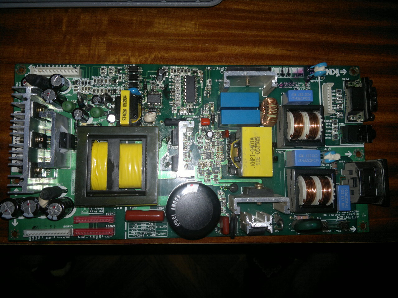

(#) kukker91 hozzászólása Szept 6, 2013 /
Hello van egy LG rz 26lz50 lcd tv m amikor be kapcsolom nincs kép valamikor fehér 1mp ig utána semmi.A tápegység knp 1800 as van benne rá mértem 12v re és 0.1-0.4 et kapok 24v re 12v kapok
kicseréltem a FET eket de semmi elakadtam
(#) eyess válasza kukker91 hozzászólására (») Szept 7, 2013 /
A puffer kondenzátoron meg van a +385 - 400 volt a primer oldalon ?
(#) kukker91 hozzászólása Szept 7, 2013 /
A kondit nem mértem de egysze ki sütöttem mükszik
(#) kukker91 válasza kukker91 hozzászólására (») Szept 7, 2013 /
a tekercset este tudom ki mérni
(#) Ricsi89 válasza kukker91 hozzászólására (») Szept 7, 2013 /
Az hogy kisütötted nem jelenti azt, hogy üzem közben megvan rajta a megfelelő feszültség és esetleg nem kapacitáshiányos.
