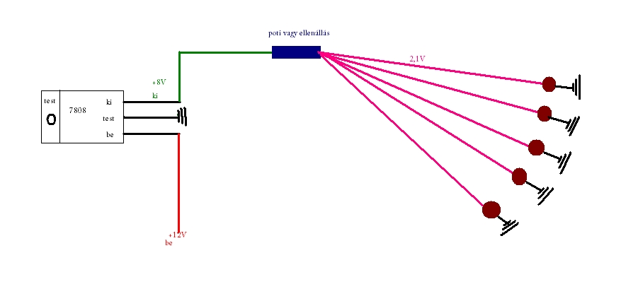

(#) peterbrian válasza gabi20 hozzászólására (») Jan 26, 2010 /
Egy autóban nem is tud kicsit ingadozni. áll a kocsi 12,2V beindítod 14,5V. De ezt a 7808-at áttanulmányoztam adatlapilag ő jó lehet.
De! kivitelezhető-e, hogy egy darabb poti legyen az ellenállás (bár ez nem lényeg mert beállítom olyanra, hogy tetszen aztán kész; nem tekergetem sehová)? nem sorba hanem párhuzamosan kötve a ledeket. Így ha jól értelmezem akkor a nyitófesz fixen 2,1V-marad és csak a áramfelvételeik adódnak össze, tehát az egész fog 300mA-t enni. (Alább a képen látható, hogy hogy értem amit gondolok.)
(#) potyo válasza peterbrian hozzászólására (») Jan 27, 2010 /
Miért zavar az, hogy ingadozik a feszültség? Kiszámolod az ellenállást a leddel sorban 14V-ra, aztán amikor áll a motor, akkor 12V van, ekkor kicsit halványabbak a ledek. 11V meg csak az indítózáskor lehet, akkor meg miért érdekel, hogy mennyire halványulnak el a ledek? Járó motornál meg nem ingadozik a feszültség 11 és 14V között, vagy ha igen, akkor inkább jobb, ha villognak is a ledek, legalább tudod, hogy probléma van. Szóval tegyél csak oda sima ellenállásokat 14V-hoz méretezve.
A párhuzamos kötés közös ellenállással nem jó, külön ellenállás kell minden ledhez, mert az áramot kell a leden beállítani, nem a feszültséget. Ha több ledet párhuzamosan kapcsolsz, és az össz áramra méretezed az ellenállást, akkor nem lesz egyforma a ledek fényereje, lesz olyan, amelyikre nagyobb áram jut, és lesz olyan, amire kisebb. Emiatt akár tönkre is mehet a nagyobb áramot kapó led, és utána a többi is követni fogja.
(#) peterbrian válasza potyo hozzászólására (») Jan 27, 2010 /
Nekem ne villogjon hibavisszajelzésre ott vannak a kontrollámpák (meg ha már csinálok valamit akkor az legyen megcsinálva). Amúgymeg mindegy. Megnézem ha nem zavar úgy marad, ha zavarna akkor maradok a 7808-as feszültségszabályzó IC-nél és ez után minden lednek saját ellenállással (295 ohm-ot számoltam 8V-ra) adom az áramot és jó lesz.

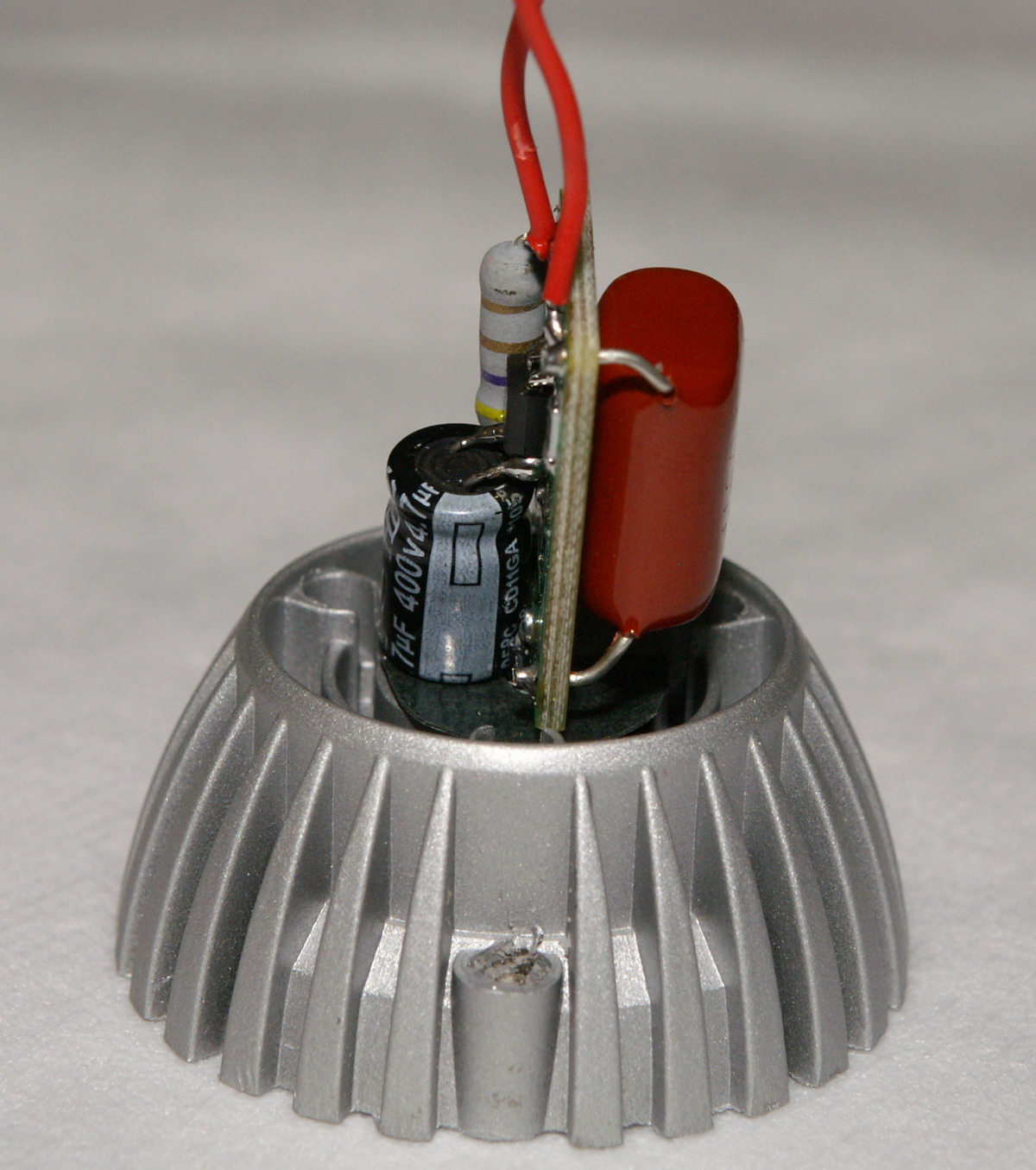

(#) csabcsa hozzászólása Ápr 15, 2010 /
Az alábbi kérdések sorakoznak bennem.
Adott pl. egy 3×1W-os High Power ledes spot lámpa 230V-ról üzemeltetve, amit
szétbelezve az alábbi megállapításokra jutottam.
A verzióban a meghajtók gyanánt alapvetően két megoldással találkoztam.
1. ver. az impulzustápegységben nem található trafó, hanem helyette egy 0,56mF/250V-os váltó kondi van.
Ekkor a névleges teljesítményfelvétel 3.1-3,2W körül alakul, bekapcsoláskor nincs semmi késedelem,
2.ver. a tápegységben a kondi helyett egy mini trafó található, amelyen méréseim szerint kb. 0,8W energia vész el, névleges fogyasztás ekkor 4,0W, bekapcsoláskor, kb. 50ms késedelem tapasztalható.
A kérdés az lenne, hogy melyik verzió a megbízhatóbb véleményetek szerint és érdemes-e 0,8W-ot elfűteni a teljesítmény oltárán?
Esetleg megbízhatok a kondis verzióban bízván, hogy nem szalad túl a feszültség és nem durran el többet és így nyerek 0,8W-ot a hatásfokon?!
(#) potyo válasza csabcsa hozzászólására (») Ápr 15, 2010 /
Az a kondenzátor szerintem hibás volt, amelyik így felszakadt.

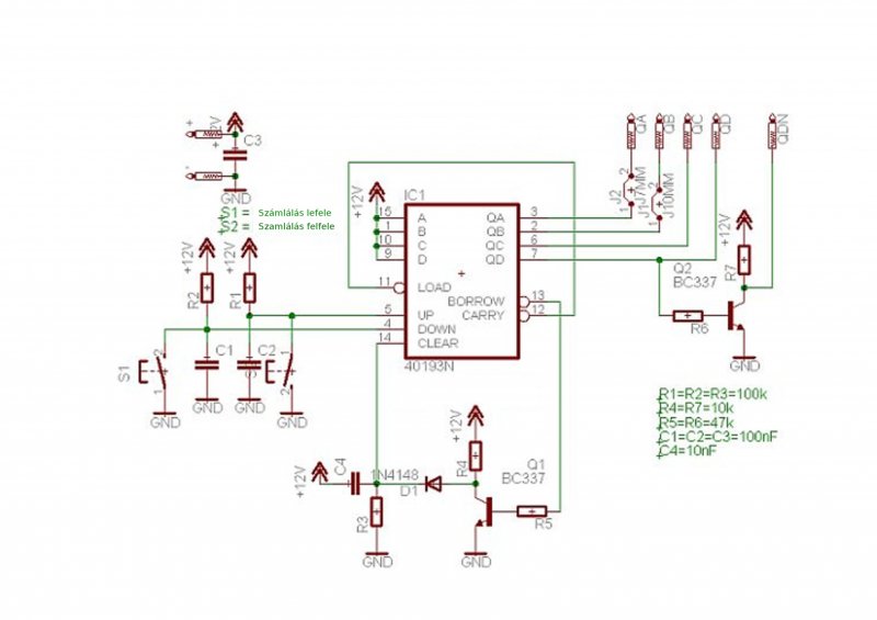

(#) FerrGhini hozzászólása Aug 25, 2010 /
Üdv mindenkinek!
Kezdő vagyok, és egy olyan kapcsolást szeretnék építeni, amely hasonló a fentebb említett LED-ek sorban történő léptetéséhez néhány különbséggel:
Tehát:
A kapcsolás azt tudná, hogy két nyomógomb segítségével tudnám váltani egy IC kimeneteit (10 db kimenet), 1. gomb felfelé, 2. gomb lefelé váltogatná egymás után sorban a kimeneteket.
Ami számomra nagyon fontos lenne a kapcsolásban, hogy miután kikapcsoltam a tápellátást, újbóli bekapcsolás után ugyanaz a kimenet működjön, mint
amelyiknél kikapcsoltam.
Segítségeteket előre is köszönöm!!!
(#) _JANI_ válasza FerrGhini hozzászólására (») Aug 25, 2010 /
Az első része még viszonylag könnyen megoldható egy BCD számlálóval ( PL: 40192. ) és egy 8-ból -1 Dekóder/Demultiplexer ( PL: 74SL138 ). Ahhoz, hogy az áramkör megőrizze az utolsó értéket egy háttérteleppel kell táplálni a számlálót. Amíg a telep vagy akkumulátor kitart addig a számláló is megőrzi az állapotát. CMOS számláló alkalmazása előnyösebb az alacsony fogyasztása miatt.
S egy példa a számláló kapcsolására. Bővebben: Link. ( A kapcsolás egy digitális potenciométer vezérlésére készült, de a te célodnak is megfelel egy 74LS138-assal kiegészítve. Természetesen 40192-es számláló kell... )

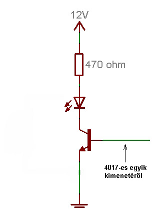

(#) brainiac hozzászólása Nov 9, 2010 /
Csináltam egy kapcsolást 4017-es el ami sorba felkapcsolja a kimenetein a ledeket.Annyi a baj vele hogy én megerősitettem a kimeneteket a képen látható módon és forditva működik :S Alapállapotba az összes led ég és sorba alszik ki egy led ahelyett hogy felgyulladna.
Mit kellene módositak hogy rendesen menjen?
(#) titi válasza brainiac hozzászólására (») Nov 9, 2010 / 1
Hali! A LED-et ne így, párhuzamosan a tranyóval, hanem sorba kösd az ellenállással, és úgy rá a tranyó kollektorára.
(#) brainiac válasza titi hozzászólására (») Nov 9, 2010 /
És akkor ha úgy kötöm rendesen fog megnni ?
Mert igy nekem most jel hatására kialszanak a ledek és pont forditva kellene.
Igen!
Nehogy félreértés legyen, átrajzoltam.
