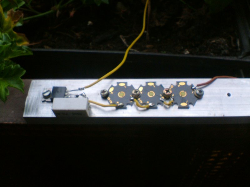

Úgy érzem járműben akarod használni ,(ejnye a rendőr mit szól,) ott elég nagy feszültség változások és tranziensek fordulnak elő, ezért szerintem jobb az áramgenerátor.Én LM317 el csináltam. két áramgen. két különböző áramra,úgy válthatna fényerőt.

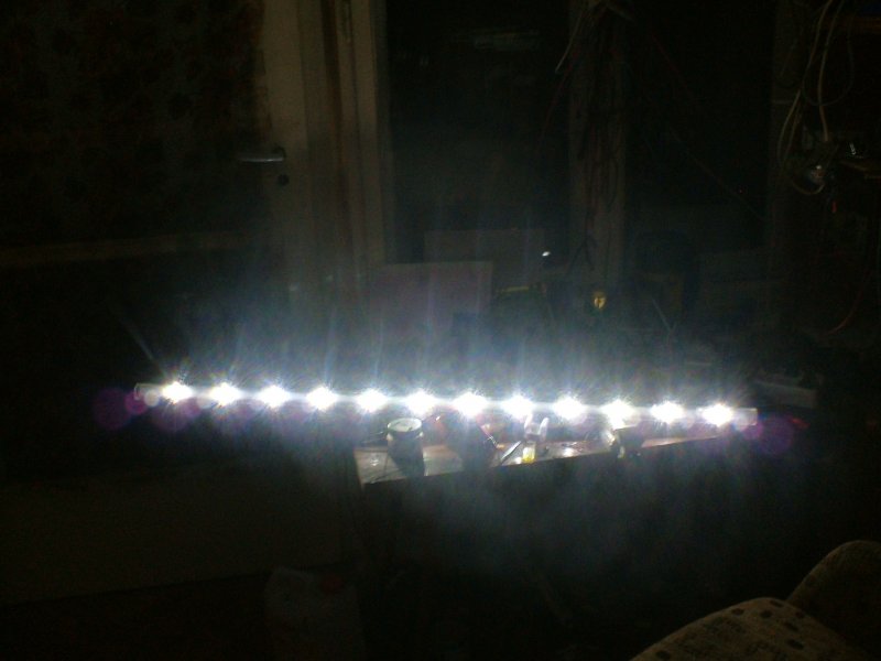

Ez neonpótlónak készült. És még egy kép a próba áramkörről.

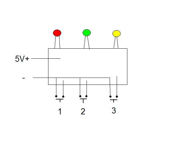

Egy olyan kapcsolást keresek (a lehető legegyszerűbbet) ami 3 nyomógomb 3 LEDet kapcsol úgy, hogy megnyomom az 1est kigyullad a piros LED, utánna megnyomom a 2est kigyullad a zöld LED és elalszik a piros, megnyomom a 3ast kigyullad a sárga és elalszik a zöld. A sorrend nem mindíg ugyan az, ez afféle állapot jelző, fontos az, hogy a nyomógombra +5 volt menjen . Csináltam egy Móricka rajzot az elképzelésemről, valakinek van ötlete?
Itt van egy 4 ledes változat. Ha csak 3 kell, a negyedik (kék) ledet és kapcsolót ne kösd be.
Nagyon szépen köszönöm a gyors választ, ezzel a kapcsolással a nyomógomb elengedése után égve marag a LED ?
Hoppsz...most látom nem is pozitív hanem negatív kell a nyomógombnak.sorry
