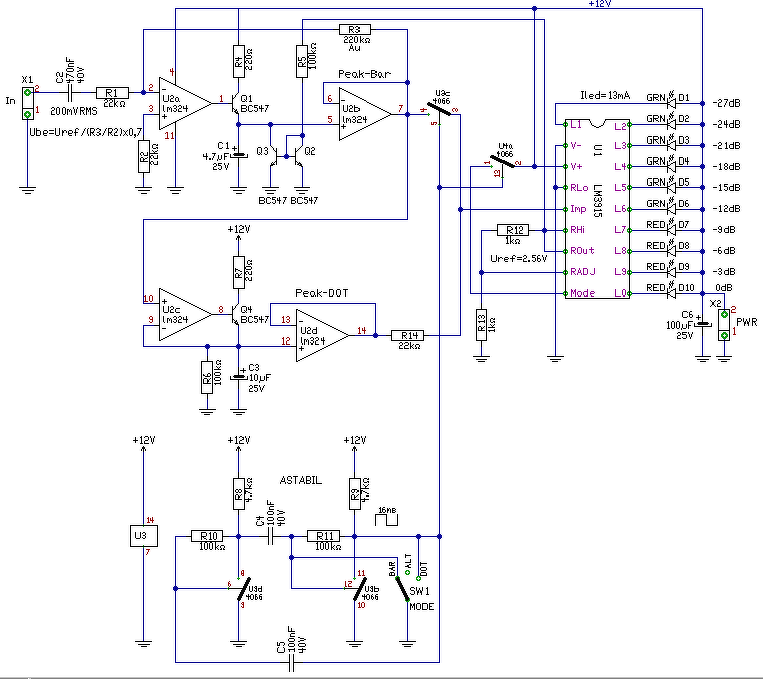

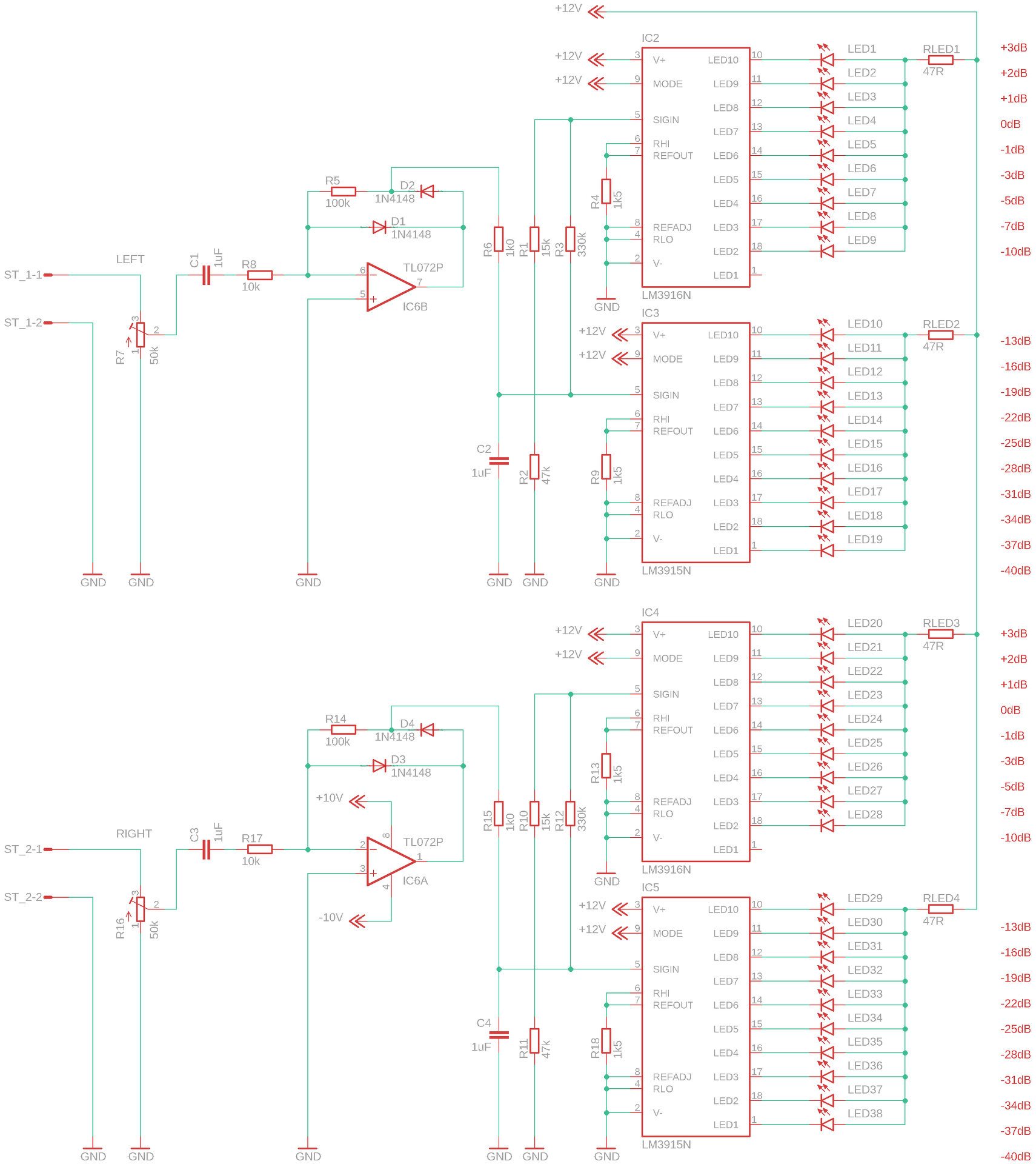

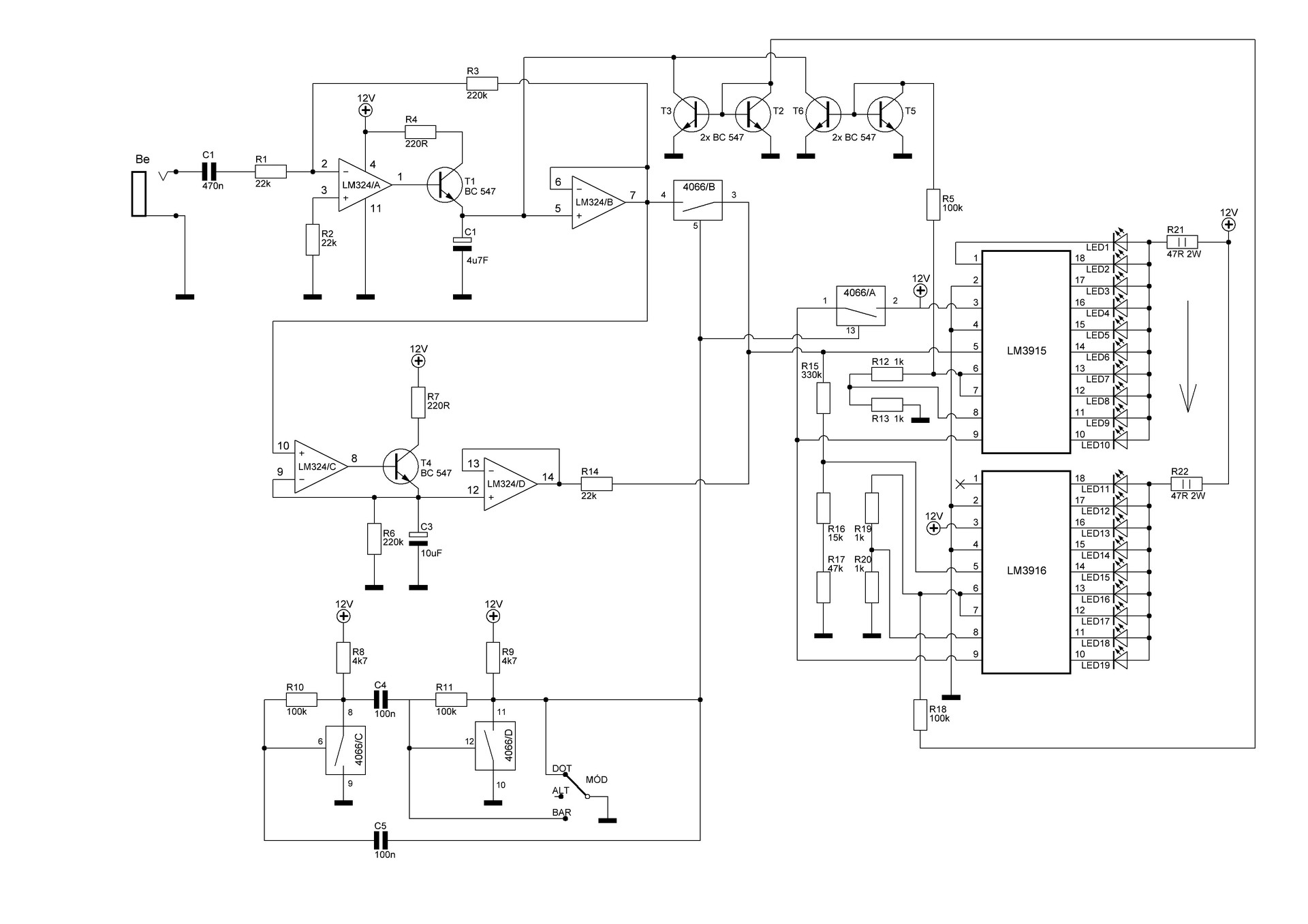

Pár oldalt visszalapozva található két projekt, az egyik egy 19 ledes, a másik egy feltúrbózott 10 ledes VU meter. Szöget ütött a fejembe, mi lenne, ha ezt a 2 projektet kombinálnánk, így virtuális ceruzát ragadtam, és összeollóztam. A működőképességében közel sem vagyok biztos, sem az alkatrészekben, sem az értékükben (nyílván, azt érintve amit én ollóztam össze). Mennyire tűnik életképesnek a kapcsolás? Mit kellene módosítani? Mellékeltem a 2 eredeti, valamint az én (V1) ollózott rajzom is. Tisztelettel, Roland
Mi a cél?!?
Az alkatrész temetőn túl.. Bizonyos szint felett mikrovezérlő bevetése észszerűbb! Én mivel vannak nyílt projektek ami így egyszerűen utánépíthetőek.
A peak kijelzős megoldás bővítése 19/20 ledesre.
Lehet, Arduino + ws2812, igen de az nem analóg
Analógban a peak-hold nem egyszerű! Csak egyetlen lednek kell égve maradnia.
A megfelelő LEDBAR hosszhoz több IC kell, ha mindegyik LED meghajtó tudja a P-H funkciót, akkor mindegyik tárolni fogja a legmagasabb értéket, tehát több led is égve maradhat. Ha csak a legutolsó tudja, akkor csak abban a sávban lesz P-H funkció! Ha feltétlen ragaszkodsz az analóg kiértékeléshez, mert az tuti realtime, akkor is a hibrid megoldást javaslok ahol a led meghajtókkal párhuzamosan kapcsolt MCU(és benne lévő programja) megvalósítja a P-H funkciót, bekapcsolva tartja a megfelelő ledet! Egyébként vannak eléggé gyors procik, nem veszed észre a kiértékelés idejét! Kivezérlés jelzőhöz nem feltétlen kell ws28xx LED szalag, kommersz ledek is jók! Ha pedig a lúd legyen kövér: https://www.hobbielektronika.hu/forum/szines-animalt-kijelzesu-hang...izator A hozzászólás módosítva: Márc 18, 2024
