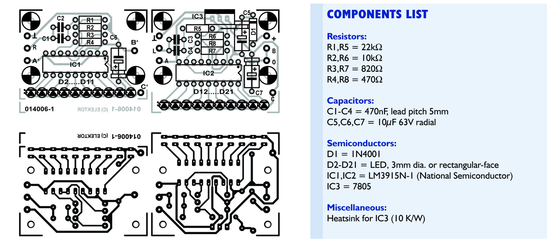

Itt vagyok egy újabb kapcsolással az Elektor magazin 2003 július számából. Autóba menne a csikktartó helyére. Ismerős valakinek a kapcsolás?
(#) kalmi.kalmi válasza djkoko hozzászólására (») Jún 29, 2023 / 1
Ez egy klasszikus kivezérlésjelző, klasszikus led-ekkel. Akkoriban még nem volt ilyen led választék mint manapság. Csak biztatni tudlak, hogy megépítsd !

(#) djkoko válasza kalmi.kalmi hozzászólására (») Júl 2, 2023 / 1
Köszönöm szépen, jól működik!

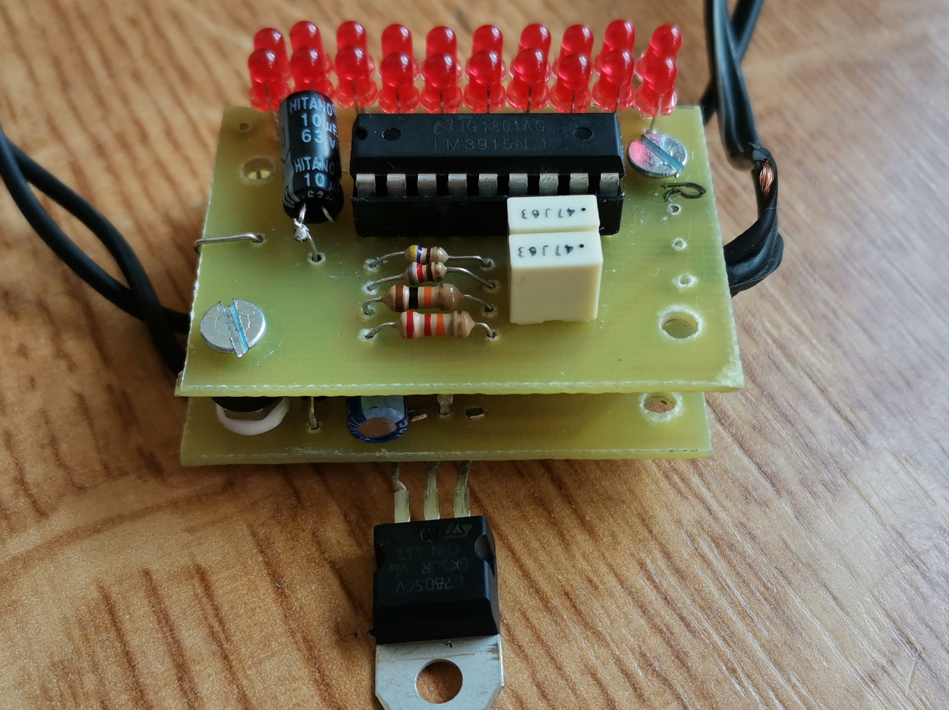

(#) djkoko válasza kaqkk hozzászólására (») Júl 4, 2023 / 1
Egyenlőre csak kép van, de készítek videót is
(#) proli007 válasza djkoko hozzászólására (») Júl 4, 2023 / 3
Hello! A stabit hűtsed, főleg ha "ordibálni" fog..

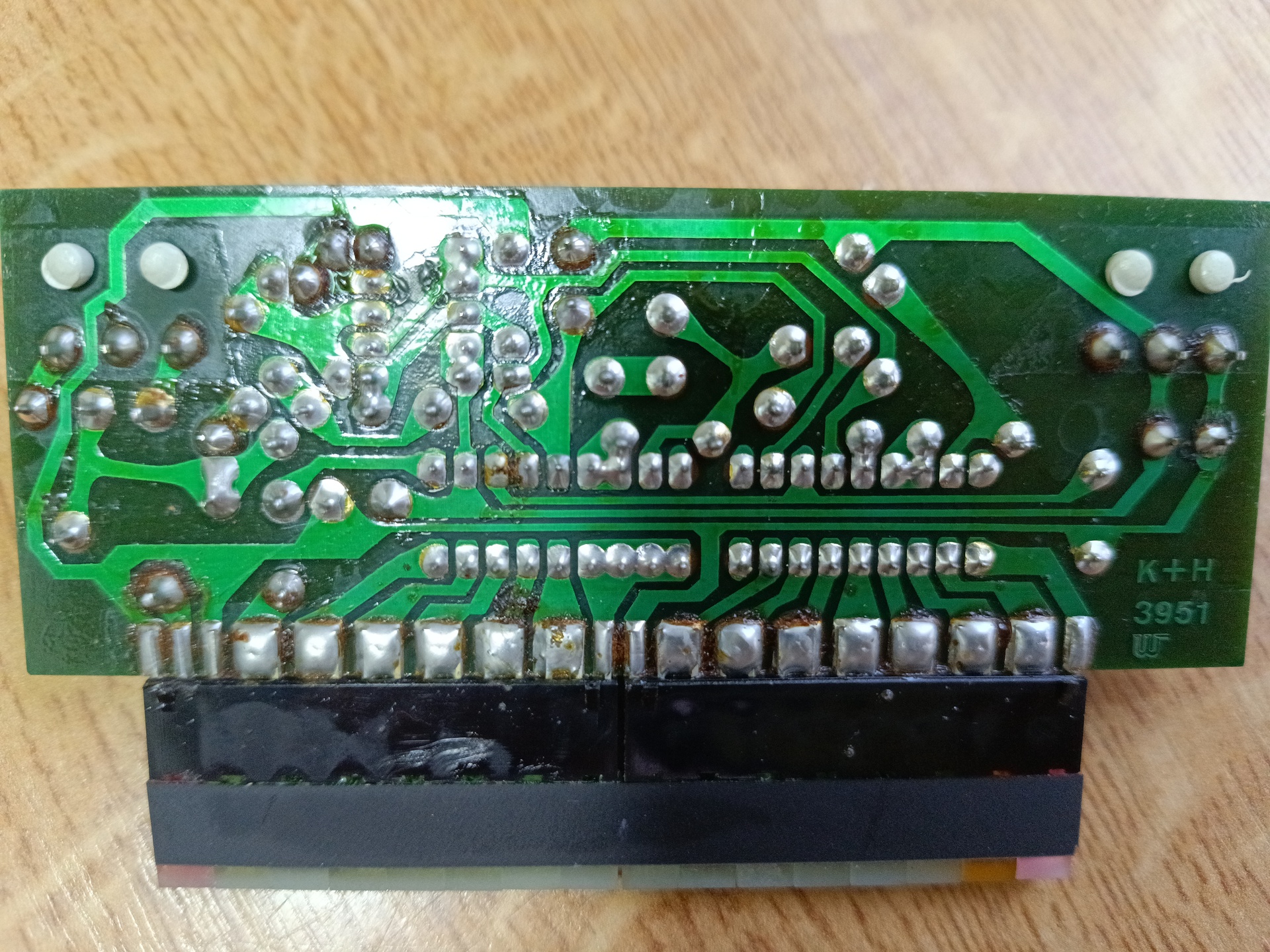

(#) djkoko hozzászólása Dec 9, 2023 /
Sziasztok Mesterek!
Lenne a képen látható kivezérlésjelzőm, egy erősítőből bontottam, abban 0-100 wattig mért, vagy jelzett.
Mit kellene módosítanom, hogy kisebb teljesítményre jó legyen?
(#) proli007 válasza djkoko hozzászólására (») Dec 9, 2023 /
Hello! Ki kellene rajzolni az elejét és akkor meg lehetne mondani. De azt sem írtad, hogy mekkora teljesítményre/hangszóró ellenállásra. (Így még az sem tud válaszolni, aki tudna, mert nincs mire.)
De elsőként talán a P1 trimmert kellene áttekerni a másik oldalára..
(#) djkoko válasza proli007 hozzászólására (») Dec 9, 2023 /
A 6-os jelölés a bemenet, utána a trimmer, onnan R11 850K az 5532 nem invertáló bemenetére. Gondolom ezt kellen kisebbre cserélni. 10 Wattra kellene.
(#) proli007 válasza djkoko hozzászólására (») Dec 9, 2023 / 1
A 100W 8 ohm-on, kb. 28V a 10W ugyan ezen 9V. Tehát kb. 3-szorpsára kell növelni az érzékenységet. Pld. az R11-et 270k-ra cserélni, ha az határozza meg.
De egy kis 9V-os trafóval meghajtva (terheletlenül több lesz) megtudhatod mit tettél..

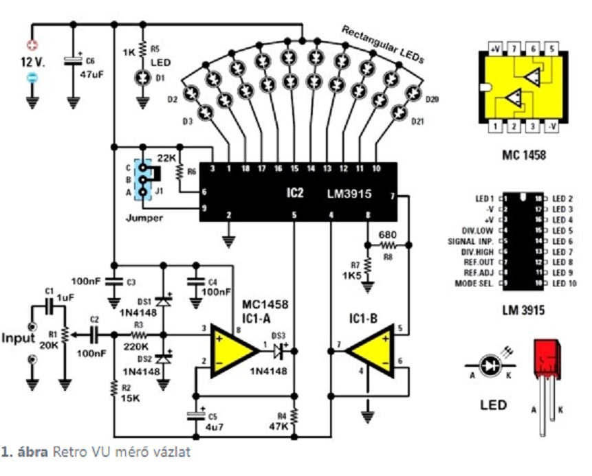

LED-es VU-métert építenék. Itt a fórumon rengeteg rajz van. Az Alkotó féle "retro" jellegű íves skálájú tetszik. Ehez hasonló rajzot találtam amit megépítenék. Ezt megépítette-e már valaki? Mi a vélemény róla?
Szép Napot Mindenkinek!
(#) dB_Thunder válasza Laci66 hozzászólására (») Márc 17, 2024 /
„Alkotó féle "retro" jellegű íves skálájú tetszik.”
Akkor miért nem építed meg azt?
Alkotó úr garantáltan jó kapcsolásokat, és kiváló nyákokat ad közre!
(#) Laci66 válasza dB_Thunder hozzászólására (») Márc 17, 2024 /
Mert minél egyszerűbbet szeretnék. Elég a 10-es skála és lehetőleg egyoldalas NYÁK.
Ez a kapcsolás szimpatikus nekem, de nem szeretném feleslegesen megépíteni. Ezért kérnék véleményt róla attól aki már elkészítette. Alkótó munkáit nagyra értékelem, néhány közreadott
NYÁK-ját megépítettem és nem csalódtam benne. Viszont a kétoldalas maratás nem az én műfajom...

(#) Alkotó válasza dB_Thunder hozzászólására (») Márc 17, 2024 /
Van ilyen panelem, és a több tagból álló skála sokkal-sokkal látványosabb. Mivel ez egy látványelem, ezért ezen éppen nem érdemes spórolni.

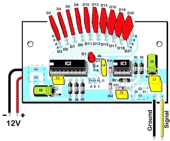

(#) Potkiller hozzászólása Márc 17, 2024 /
Pár oldalt visszalapozva található két projekt, az egyik egy 19 ledes, a másik egy feltúrbózott 10 ledes VU meter. Szöget ütött a fejembe, mi lenne, ha ezt a 2 projektet kombinálnánk, így virtuális ceruzát ragadtam, és összeollóztam. A működőképességében közel sem vagyok biztos, sem az alkatrészekben, sem az értékükben (nyílván, azt érintve amit én ollóztam össze). Mennyire tűnik életképesnek a kapcsolás? Mit kellene módosítani?
Mellékeltem a 2 eredeti, valamint az én (V1) ollózott rajzom is.
Tisztelettel, Roland

(#) dB_Thunder válasza Potkiller hozzászólására (») Márc 18, 2024 / 1
Analógban a peak-hold nem egyszerű! Csak egyetlen lednek kell égve maradnia.
A megfelelő LEDBAR hosszhoz több IC kell, ha mindegyik LED meghajtó tudja a P-H funkciót, akkor mindegyik tárolni fogja a legmagasabb értéket, tehát több led is égve maradhat. Ha csak a legutolsó tudja, akkor csak abban a sávban lesz P-H funkció!
Ha feltétlen ragaszkodsz az analóg kiértékeléshez, mert az tuti realtime, akkor is a hibrid megoldást javaslok ahol a led meghajtókkal párhuzamosan kapcsolt MCU(és benne lévő programja) megvalósítja a P-H funkciót, bekapcsolva tartja a megfelelő ledet!
