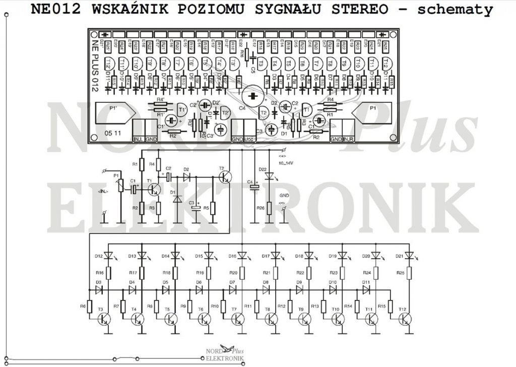

(#) t.gergo válasza t.gergo hozzászólására (») Nov 23, 2011 /
Ja bocs, mert az egyik hozzászólásban azt írad hogy a 33k-kell csökkenteni és a 2,7k meg növelni.
(#) kokozo válasza djkoko hozzászólására (») Nov 23, 2011 /
(#) reloop válasza t.gergo hozzászólására (») Nov 23, 2011 /
A párhuzamos 33+100k 24,8k eredőjű az pont jó lenne oda. A nyák alatt elfér
(#) t.gergo válasza reloop hozzászólására (») Nov 23, 2011 /
Tehát ha jól értem akkor rakjak egy 100k-s ellenállást ugyanúgy bekötve mind a 33k?
Igen, tehát párhuzamos lesz a két ellenállás. Ezt aztán igény szerint finomíthatod, a 100k ellenállással sorba, vagy párhuzamosan kötött újabb ellenállásokkal. Ha az első tranzisztor kollektor feszültségét 3-7V közé sikerül juttatni, akkor már néhány ledet tudsz vele vezérelni. Kiderülhet az is, hogy a tranzisztorral van baj, akkor a kollektor fesz marad makacsul a tápon.
(#) proli007 válasza t.gergo hozzászólására (») Nov 23, 2011 /
Jól érted. De ajánlanám, hogy tanulmányozd kicsit a dolog működését, az közelebb visz a megoldáshoz.
A megértés sokkal fontosabb, mint a Led-ek villogása.. pld. ebben a leírásban legfőképpen "A bipoláris tranzisztorok munkapont beállítása" fejezetet.
üdv! proli007
Bekötöttem a 100k-t de így is ugyanakkora a fesz. mint a táp...
Mérj bázis-emitter között feszültséget, ha 0,65V-nál nagyobb akkor a tranzisztor hibás, ha kisebb akkor a négy ellenállás valamelyike nem az előírt értékű.
Bázis:1.17V
Emitter:0,54V
Az ellenállások biztosan jók.
Számoljunk együtt: a 68 ohm emitter ellenálláson 0,54/68=0,008A folyik. A bázis áramot elhanyagolhatjuk, a 0,008A hatására az 1k ellenálláson 0,008*1000=8V -nak kéne esnie, miközben kollektor feszültség=tápfeszültség alapján 0V-ot mértél. Az 1k ellenállás nekem gyanús.
Pedig ott 1k-os ellenállás van.

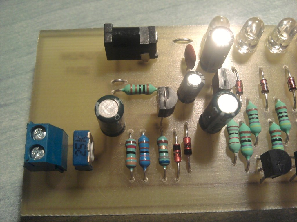

Küldök egy képet az erősítő résztől hátha segít valamit.
Mérj rá az 1k-ra beültetett állapotban, hány ohm-os? A 68 ohm-on folyó áramnak át kell rajta haladni, hacsak a nyákon nincs átvezetés.
Találtam egy gyönyörű kis zárlatot Kijavítottam és lám, működik.
Ilyen szép szellős panelen mit sikerült összezárni?
Az 1k-s ellenállás egyik pontján van egy vezető ami viszonylag közel van hozzá és az ért össze. Am negyon frankón működik.
