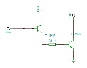

Sziasztok! Újabb kérdéssel jelentkezem. Valamikor letöltöttem innen a melléket rajzot és mivel kevesebb alkatrész kell hozzá, mint a tegnap említett német kapcsoláshoz, úgy gondoltam megépíteném ezt. Az lenne a kérdésem, hogy ha az LM3915 kimeneteire LED helyett PNP tranzisztorok bázisait kapcsolom, akkor az működni fog? Úgy képzelem el, hogy az IC kimenetén egy PNP tranzisztor bázisa van, ez a tranzisztor pedig egy erősebb NPN tranzisztor bázisát kapcsolgatja, ami majd egy LED helyett 25-öt kapcsol. Nagyon hülye ötlet? (Elektronikai szempontból kérdezem)
(#) reloop válasza kadam hozzászólására (») Dec 19, 2011 / 1
Szia! Sajnos nem látom a rajzodat (33 Bájt! tedd fel JPG-ben). Látatlanban egy PNP emitterkövetőt tennék a ledcsoport elé. Emitter a led(ek) katódján, bázis az LM3915 kimenetéről - pár kohm felhúzó ellenállással és a kollektor a testen.

(#) kadam válasza reloop hozzászólására (») Dec 19, 2011 /
Szia! Lerajzoltam amire gondoltam. pin 2-re kapcsolódik az LM3915 kimenete, pin 1-re 12V, pin 3-ra pedig a ledeket kötném.
Közben értelmeztem a javaslatod és rájöttem (ha jól értelek), hogy megspórolok így egy pár tranzisztort. Így gondolod, ahogy a képen van? PIN 1 = 12V; PIN 2 = LM3915 kimenet; PIN 3 = LED-ek
Pontosan! A 25 helyett választhatnál több törzstényzőre bontható számot, például 24-et. A 12V volt határáig sorba is köthetsz ledeket, így sokat javul a hatásfok. A led áram korlátozásáról - a tranzisztor beiktatása miatt - neked kell gondoskodni.

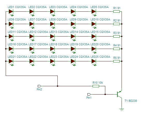

Hát igen, a 25 nem szerencsés, de abból szép négyzet lesz (5*5). Ez az egész kijelző kb egy - egy (bal és jobb oldal) méteres lesz, műanyag kábelcsatornába beépítve. A LED-es részt már megterveztem, megfelelő sorba majd párhuzamosan kapcsolással a tápfesznek megfelelően, természetesen megfelelő ellenállás értékekkel korlátozva az áramot. A felhúzóellenállás lehet 10k vagy legyen nagyobb?
Az 5x5-höz viszont gazdaságos tápot választhatsz.
A felhúzó ellenállás csak véges mértékben növelhető, mert az egyik kimenet alapból folyat áramot. Lehet a 10k is sok lesz. Némi kereséssel megtalálható az adatlapon, fejből sajnos nem tudom az értéket.

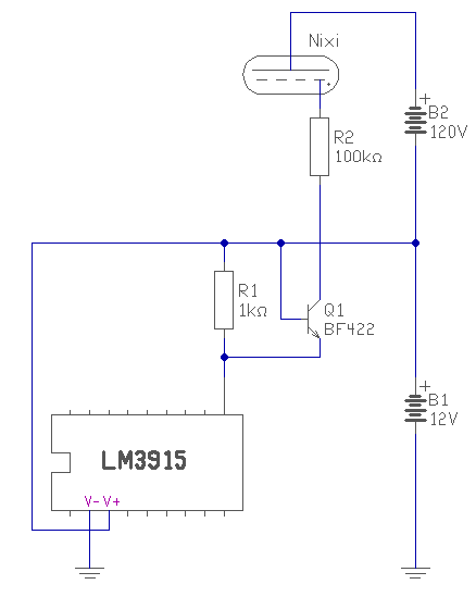

Találtam egy igéretesebb megoldást. Megfelelő tápfeszültséggel, a Nixi és a 100k helyén a led füzérrel továbbra is az IC határozhatná meg a ledáramot.

Megrajzoltam végre az én ötletemet. Az 1.jpg képen van a vezérlés rajza, ebben a rajzban cserélném ki a zöld LED-eket kék pontra, a pirosakat narancs pontra. (képek) Ezen LED csoportok használata esetén 162 illetve 100 mA áram folyna az LM3915 egy egy kimenetén, ez nyílván túl sok lenne neki, ezért tennék tranzisztort a LED-ek kapcsolására. Mit gondolsz róla? Esetleg az ilyen LED csoportok köthetők úgy az IC-hez, mint az "ígéretesebb megoldás" rajzon? (a képeken PIN1 = LM3915 kimenet; PIN2 = 12V)
(#) reloop válasza kadam hozzászólására (») Dec 20, 2011 /
Szia! Az utóbbi javaslatom vegyes nyitófeszültségű ledekkel nem működne optimálisan. Az egy kimenetre kapcsolódó valamennyi ledet sorba kéne kötni.
Amit rajzoltál az illik a feladathoz

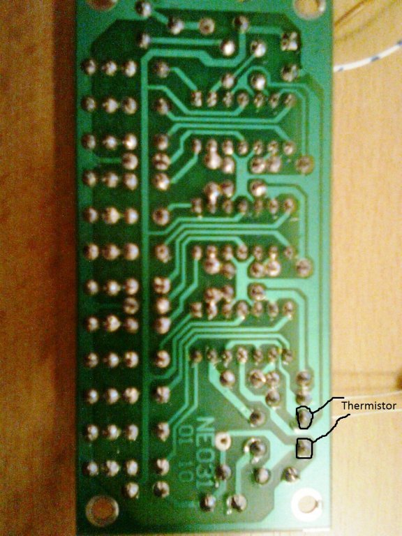

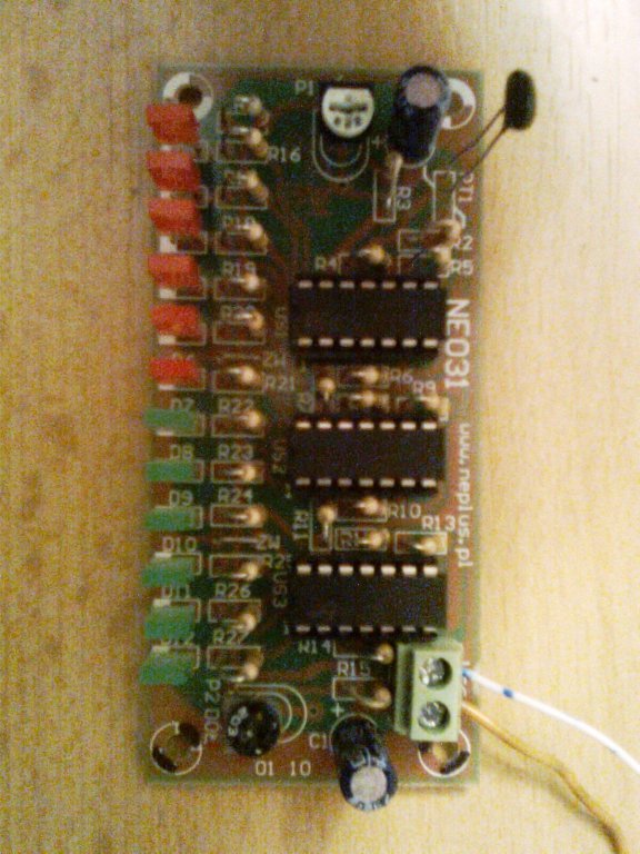

Egy barátom nekem adta "régi" hőmérőjét(azért régi,mert csak 12fok különbséget tud mérni, pl. 15-26 fokig....ahogy kalibráljuk a 2 potméterrel), amit én kivezérlésjelzővé szeretnék alakítani. Az elképzelés, hogy a theremistor helyére digitális jelet.
A kérdésem, hogy szerintetek ez igy jó lenne, vagy még valamit kell változtatni?
Csatoltam 2 képet róla, ahol bejelöltem a thermistort. KB. 6-20V tápfeszt igényel. Sajnos kapcsolási rajzom nincs hozzá
(#) proli007 válasza gabesz9920 hozzászólására (») Dec 21, 2011 /
- Elég gyenge a kép, de vélhetőleg ebben 3db. LM324 van.
- Minden esetre nem a termisztor helyére kell kötni a bemeneti jelet, hanem a termisztornak arra a lábára, ahol azt kiemelve nem mérsz feszültséget, és a GND közé. Ha jó a szemem, akkor ez nem más mint az R2 két lába.
Ugyan is a termisztor egy ellenállás, mely értékének változását csak úgy lehet mérni, ha arra feszültség megy. Te pedig egyenfeszültséget fogsz mérni. Vagy is a kapcsolás előtt a jelet egyenirányítani is kell. Ha az kicsi, még erősíteni is. Minimálisan ez egy diódát-kondit jelenet.
- Kapcsolási rajz nem egy ördöngösség, főképpen, hogy R2-R3-R4-R5-P1-PT1 és a PT1 melletti kondi áramkörét érinti..
Ja, és mi az hogy "digitális jelet"? Egy analóg kivezérlésmérő, analóg jelet mér..
