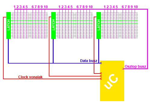

Én is ilyen mátrixépítésben vagyok, és lenne egy kérdésem . Szóljatok ha bugyutaság
Szóval alapötlet hogy a sor kiválasztáshoz egy uController 3lábát használom, 3to8 decoder segítségével, majd az oszlopoknak a kontroller SPI kimenetén keresztül adnám az adatokat, ehhez egy szimpla 74hct595-re gondoltam szerintem megteszi. Ugye ez lenne egy 8x8 as mátrix blokk.
Namost szeretnék max16 ilyen blokkot egymás mögé tenni, és jön a kérdés legegyszerűbben hogy tudom kiválasztani azt hogy az SPI engedélyezőlába éppen a soron következő blokknak adjon elsőbbséget? 16 szál vezetéket nem szeretnék húzni a kontrollertől
Elég puritán ötletként az jött hogy mindegyik alappanelra tegyek még egy 16ból 1es decodert, így minden panelra pluszban csak 4 láb jön a vezérlőtől, ami ugye bináris 4 bit, ebből csak az az 1 kimenő lába aktív amit a bitek meghatároznak, és hogy szimplán jumperes megoldással majd én a 2. panelon berakom a "2"es jumpert, a 3. panelon a "3"as jumpert stb.. Ez elég komolytalan szerintem de hát egyenlőre nincs jobb ötletem. Légyszives segítsetek valami ötlettel.

Tudom verébre ágyúval ,de költségben szerintem nem tragikus ,minden 8*8 panelra egy pic/avr (3-400 ft),ami elintézi az egész kocka minden nyűgjét ,ezeket meg úgy címzed ahogy akarod.Szerintem találsz olyat aminek 16 IO portja van ,ezekre már csak a tranzisztorokat kell rákötni,nem kell semmi más hozzá. Az alapnak pedig csak a képet kell neki elküldeni.
(#) erdoszoli válasza proba hozzászólására (») Júl 12, 2011 /
Igen , de nem látom át ez miért lenne előnyösebb!? Ugye a cél az lenne hogy a 8x8as mátrix blokk nyákok teljesen azonosak legyenek , csak 1 vezérlő nyák lesz különböző és a többi tényleg legyen azonos.
Viszont azóta úgyfest rábeszélem magam hogy célszerűbb sorba felfűzni ezeket a regisztereket és úgy ráküldeni az SPI -on keresztül az adatot, majd kézenfogva továbbadják egymásnak. Ehhez a megoldáshoz meg is lenne az elképzelés a megvalósításra, de a programozásnál már elméleti falba ütköztem. Az a gyenge pontom, egyenlőre nincs meg hogy tároljam vagy hívjam elő a megfelelő pixeladatokat..
Majd a programozásához egy kis lökést tudtok adni ? egy mini mintaprogi esetleg C nyelv amit tolerál a szervezetem
Nah igen ez a 2es számú ötlet. Csak úgy szeretném hogy minden irányba suhanó szöveg is megjelenítődjön akár. Ezt meg nem tudtam elképzelni programban...

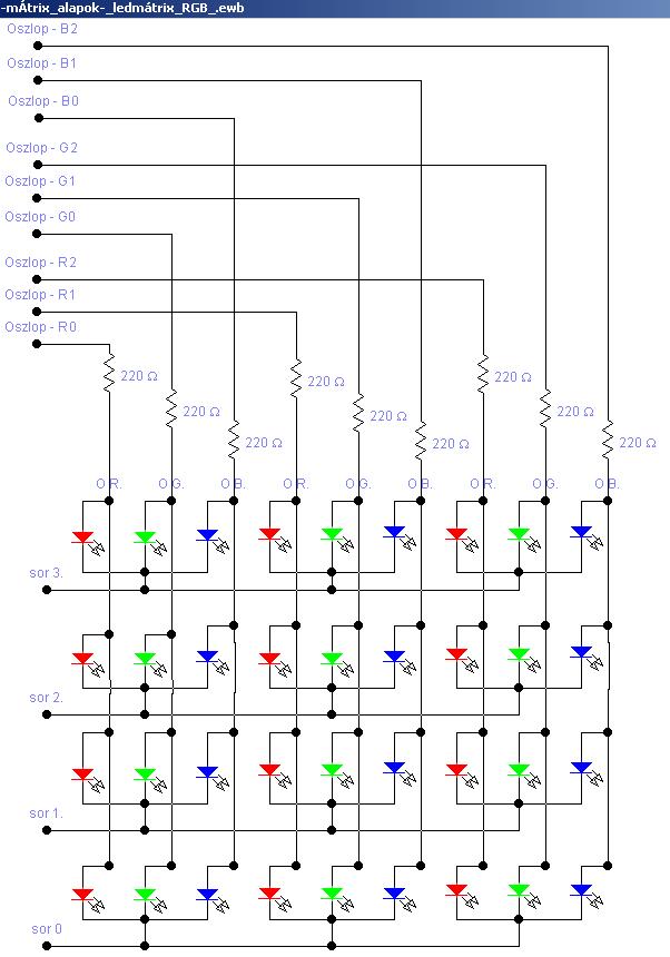

(#) _JANI_ válasza mrgrassy hozzászólására (») Júl 12, 2011 /
Attól, hogy egy RGB LED-nek 4 lába van, még kézben tartható a vezérlése. Lásd: _RGB_LED-mátrix_

A szintenkénti PIC kap egy szinkronizáló órajelet meg megkapja a következő kép tartalmát.Ezt saját hatáskörben a megfelelő pillanatban elkezdi kirakni.A központi egység meg ráér számolgatni hogy mi suhanjon meg merre.
Ahham.. Elkezdem megemészteni, meg átgondolni. Szerinted "ólcsóbb" vagy egyszerűbb megoldás mint a sorbafűzött shiftregiszteres verzió? Ebbe vegyük bele a programozás részét is amiben van még mit fejlődni..
Illetve ha esetleg nagyon sokat fűzök fel akkor is lesz elég gyors az egész a folyamatos kijelzéshez ?

(#) proba válasza erdoszoli hozzászólására (») Júl 12, 2011 /
Igazából ha szintenként van egy PIC az elrendezi a mátrixolás összes nyűgjét.(főleg ha a kijelzendő komplett futó alakzatot valamit a futási sebességet egyben elküldöd neki.Ekkor a szintenkénti pic csak a szinkronjelre eggyel arrébb lépteti (vagy nem ,a sebességtől függően) a szintjéhez tartozó képet.Ezt nevetve meg tudja csinálni.Sőt a kiírás közben még arra is ráérhet hogy a következő ábrát a pufferbe tegye.A koordináló picnek meg szinte csak annyi dolga hogy a szinkronizáló jelet szolgáltassa,valamint az ábrával ellássa a szolgákat.Ha viszonylag hosszú ideig nem változik a mintázat ,akkor amedíg a pufferben lévő képeket ismételgetik a szintenkénti PIC-ek addíg a bennük lévő átmeneti tárolót ráérsz feltölteni.
(az előző hsz-ben irt 16 portos ict elnéztem kell még minimum 3 szabad port a kommunikációhoz meg a szinkronhoz ,de olyat is szerintem 500ft környékén kapsz, esetleg az előzőleg belinkelt rgb ledes modult különálló ledekre áttervezed és egy panel lerendez 3 szintet.
Azt nem tudom hogyan egyszerűbb programozni,de úgy érzem a shift regiszteres ,főleg ha még bővíteni akarod sebességkorlátokba fog ütközni.Egyrészről a processzornak egyre több időt kell a kiírással foglalkozni,másrészről ha nem kellően rövid a hozzávezetés a számlálók órajele sem növelhető túlságosan.Az inteligens szinteknek pedig ha ismétlődik egy kép akkor azt elég egyszer elküldeni a maradék időben az alap bármit csinálhat.
(#) _JANI_ válasza mrgrassy hozzászólására (») Júl 13, 2011 /
A példa kapcsolás közös katódos RGB LED-re készült. De kis "törpölés" után a közös anódos mátrix is elkészíthető belőle.
Szerintem egy 2*2-es RGB LED-mátrixot ( s a vezérléshez szükséges meghajtót ) kellene próbakapcsolással összeállítani a PIC programfejlesztéséhez. Ez anyagilag sem megterhelő és a program fejlesztésével is el tudsz indulni. Ha a 2x2-es RGB mátrix vezérlése már nem okoz gondot, akkor a nagyobb elemszámú kijelző kezelése is menni fog. A három alapszín miatt a 2*2-es "kijelzőnél" is 12db LED vezérlését kell megoldani.
A színek keverésére a PWM-es elvet kellene használni. Vagyis az egyes színek kigyújtási idejét kell megfelelően időzíteni...
(#) erdoszoli válasza proba hozzászólására (») Júl 13, 2011 /
Úgyfest sikerül rábeszélni a panelenkénti kontrolleres megoldásra. Utána jártam mit hogyan tudnék beszerezni, ATMEGA8 as IC lenne a legolcsóbb amit meg tudok venni nagytételben, adatlapját nézegetve, gondolom a 2vezetékes soros adatkommunikációról lenne szó. Viszont felmerült bennem az a kérdés hogy miként tudom majd őket megcímezni ? Honnan fogja tudni az adott panel hogy ő hanyadik számú panel? Remélem érthető volt a kérdés Erre ha valaki mond egy megoldást nekem akkor már tervezem is a nyákot
(#) erdoszoli válasza erdoszoli hozzászólására (») Júl 13, 2011 /
Eszembejutott valami remélem járható út lesz :
Az kijelzős panelek mikrokontrollerének egyik lába át lenne vezetve a következő fokozat kontrollerének egyik lábára(kimenet , bemenet szinten) és ezen a lábon tudnának jelzést adni egymásnak az egymás után kapcsolt fokozatok. Ez a jelzés az lenne hogy a vezérlőtől megkaptam-e már a címbeállító utasítást vagy sem. Ha "már megkaptam" akkor az aktuális fokozat aktívvá tenné magát a TWI (I2C) adatátvitelre és ő is kérne egy új címbeállítást, ami a vezérlőn egy egyszerű változó +1es értéke lenne. Amint ő is átírta magát jelez a következőnek ami szintén aktiválja magát és így tovább.. Ha jól sejtem ugye ha mindegyik panel kontrollerére ugyanazt a "slave" programot töltöm akkor a default címük azonos lenne... Ugye? Így talán automatikusan minden egyes resetnél újra be lehetne állítani a címeket.Persze az első slave eszköznek a fő vezérlő adná ezt az "átírtam a címet, te jösz" jelet... Ezzel még a vezérlő is tisztában lehetne hogy éppen mennyi a rendelkezésre álló felület amin játszani lehet.. Jól gondolom ?
