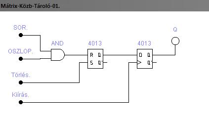

(#) _JANI_ válasza Simon Kornél hozzászólására (») Nov 24, 2010 /
Szia! Az elv egyszerű! De az ördög a részletekben lakozik. :smoke:
A rajz csak az alap elvet szemlélteti. De a gyakorlati kapcsolás a 4013-as adatlapjából könnyen elkészíthető.
Én a tárolókat kicsi modulonként képzeltem el amiket pixelenként lehet az alap vezérlőkártyába csatlakoztatni. Ez a kis modul a 4013-as tárolót és egy LED-et tartalmazna. Egy ilyen kis modul egy pixelnek felel meg. ( SMD-s alkatrészekkel szerelve.) Az alap vezérlőn lenne elhelyezve a mátrixot dekódoló ÉS logikai hálózat és a vezérléshez szükséges többi alkatrész...

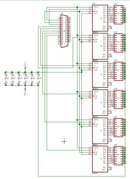

(#) Simon Kornél válasza _JANI_ hozzászólására (») Nov 24, 2010 /
Menet közben, hogy a fórumot olvasom, egy másik kérdés is felmerült bennem.
Mivel úgy látom ,hogy te szakmailag toppon vagy így bátran fordulok hozzád.
Mellékelek neked egy pdf-et, ezzel kapcsolatosan lenne kérdésem, mivel PC-t is szeretnék használni a mátrixomhoz.
A következő lenne a kérdésem, ami az órajellel lenne kapcsolatos. A rajzon látható, hogy az IC-k az órajelet a párhuzamos portról kapják. A kérdésem ezzel kapcsolatosan az lenne, hogy használhatok-e külön óra jelet vagy a Portnak az órajelét kell használnom?

(#) proba válasza Simon Kornél hozzászólására (») Nov 24, 2010 /
Ha megoldod a szinkronizálást,(órajel adat,törlésjel) akkor biztosan,de ez elégé bonyolultnak tűnik számomra.Maximum ha az órajelet bevezeted a PC-be ,de az ki tudja mennyi idő után válaszol.A késleltetés pedíg apró hibákat okoz ,ami viszont szerintem látszik.

(#) _JANI_ válasza Topi hozzászólására (») Nov 25, 2010 /
A 4013-ra a modul rendszer miatt esett a választásom.
De biztosan van olyan tároló ami egy tokban több bemenetet is kezelne az elvárások szerint. Ennek még nem néztem utána. S jó ötlet ha a logika és a tárolók egy részét egy tokba lehetne tudni. De mint írtam még csak a tervezési fázis elején tartok s így lenne még mit finomítani az áramkör gyakorlati kialakításán, megvalósíthatóságán. Valóban jó lenne ezt az alkatrész temetőt barátságosabb IC-menyiségre zsugorítani.
(#) proba válasza _JANI_ hozzászólására (») Nov 26, 2010 /
A 74373 letárol 8 bemenetet ,egy közös beíró és egy közös kimenet engedélyező lábbal.Ha a törlésről lemondasz ,akkor ezzel akár egy egész 8 bites sort letárolhatsz ,talán még az ÉS kapura sem lesz szükség.
(két max 3 tok 8 ledenként) A kioltás, ha fontos esetleg a nagy impedanciás állapotba hozott tárral lehet.
(#) _JANI_ válasza proba hozzászólására (») Nov 26, 2010 /
A 74373-as jó ötlet. Majd átgondolom...
