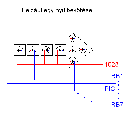

Ha a kimenetre egy bcd dekóder ic-t teszel (4028), akkor a 8x10-es mátrixot 8 + 4 lábbal tudod vezérelni marad egy csomó láb más funkcióra. A bcd dekóder kapcsolja az oszlopokat, a pic 8 kimenete pedig azt, hogy az oszlopban melyik ledek égjenek (sorok).

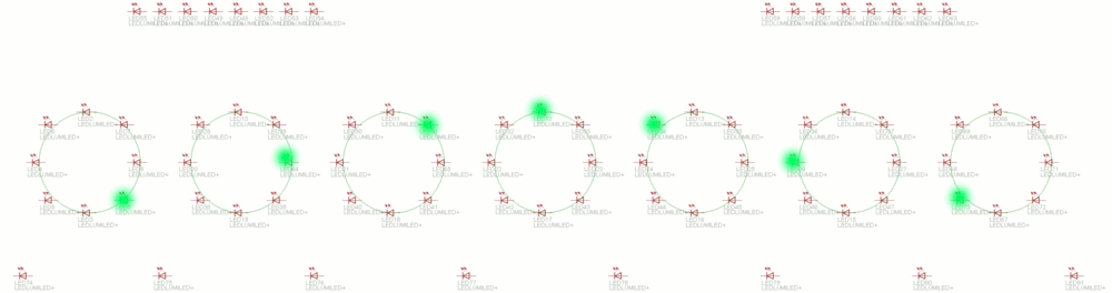

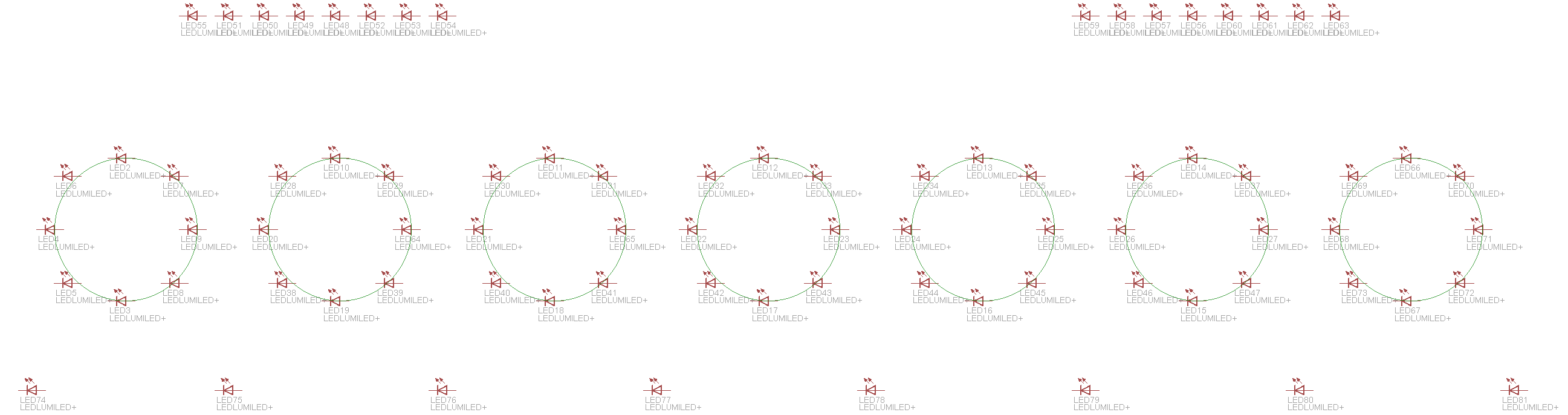

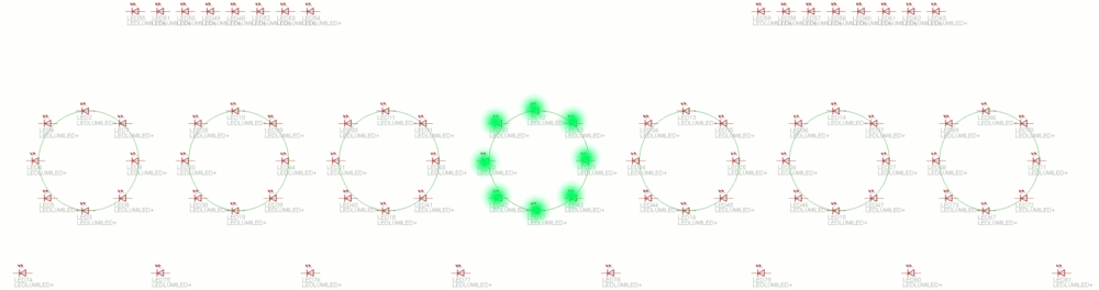

A projekt tulajdon képpen abból áll hogy egy 150*30 centiméteres területen helyezném el a 80 ledet 8as csoportokba valamelyiket kör alakba valamelyiket sorba vagy nyíl formába.
Olvasgattam JANI ötletét valóban nagyon pofás de én örülök ha egyáltalán ezt meg tudom szülni illetve ennek a programozását meg fogom tanulni.
a ledeknek olyat kell tudni hogy pl a körbe elrakott ledeken a fény fusson körbe de azt is tudnia kell hogy a kör egyszerre villogjon a nyilaknál ugyan úgy pl tudjon olyat hogy futó nyíl. de tudjon olyat is hogy az egész nyil villogjon.
ezért gondoltam arra hogy simán led mátrix és a mátrix ledjeit nem a megszokott rácsháló pontjain helyezem el hanem oda ahova nekem kell. csak a programozás miatt meg kell jegyeznem (fel kell címkéznem melyik led melyik )
HA ez így zavaros a magyarázat akkor pár órán belül tudok feltenni animációt hogy mire is gondoltam.

Aha, ez javítja a helyzetet, legalább nem lesz akkora vezetékdzsungel belőle. A mártix aránylag egyszerűen kialakítható. A csoportok 8 ledjét kell a pic-ből induló adatvonalakra tenni és a 4028-al pedig a csoportok közös pontját kapcsolgatni. Ez aránylag egyszerűen vezetékelhető még ebben a méretben (pl egy biztonságtechnikai 8 eres, vagy utp vezeték végig megy a szimbólumokon (kör, nyil) a közös pontokat pedig vagy egyenként vagy szintén ilyen vezetékkel kötöd be, így látszólag kevés vezetékkel megoldható a vezérlés) (A példán nem jelöltem a meghajtó tranzisztorokat és az előtétellenállásokat !!!)
(#) _JANI_ válasza sooty hozzászólására (») Nov 12, 2010 /
Na igen... Én egy olyan kapcsolásban (LED mátrixos kijelző-ben) gondolkoztam ahol a mátrix elemeinek kigyújtásával lehet feliratot és ábrát stb megjeleníteni. Lásd pl: ezt a videót. Ha csak fix piktogramok kigyújtása a cél, az kicsit egyszerűsíti a kapcsolást de bonyolítja a programozást ha mátrixba szervezed a LED-eket. Piktogramoknál a soros léptető regiszteres elv lenne az egyszerűbb, mivel nem cél a "kijelző" információ tartalmának változtatása hanem csak a kiemelése fontos... Természetesen lehet kombinálni a kettőt. ( Piktogramok és szöveges - grafikus megjelenítés. )

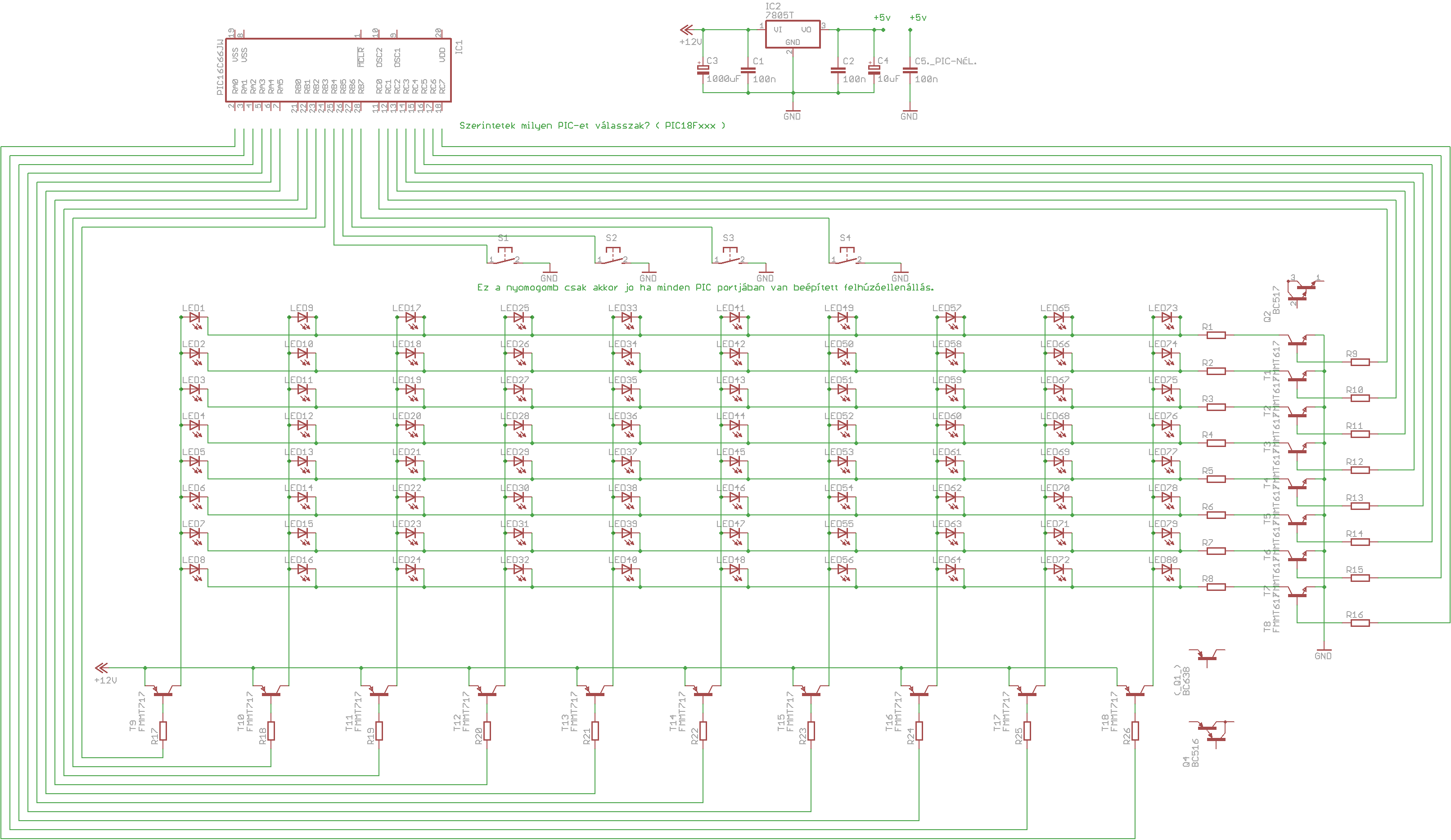

(#) SzT3 válasza _JANI_ hozzászólására (») Nov 12, 2010 /
Én valahogy így gondoltam a ledek kötését mint ahogy az a 8x10 képen látható, és a valóságba pedig igy fognak elhelyezkedni ahogy a helyes nevű képen látható.
az ic meg az 5v fesz stabil még nincs kirajzolva de dolgozok rajta.
nemsokára feltötltöm hogy mit is kellene csinálni a ledeknek.
(#) proba válasza SzT3 hozzászólására (») Nov 12, 2010 /
Alkatrészboltod van? Az ellenállások tizedét elhagyhattad volna ,soronként elég egy.

jahh persze mert a mátrix tulajdonsága miatt egyszerre úgyis csak egy led fog világítani még akkor is ha a amogy egy sorba mondjuk 2 égne csak felváltva villognak de naon gyorsan igy adja ki azt hogy mintha 2 led világitana.
Ohh akkor 80 ellenállás helyett csak 8kell

Hasonló villogásokat és forgásokat kell majd csinália a ledeknek.
Még van 3 vagy 4 féle de azt most nem rajzoltam le.
Namost, hogy egy program ne legyen baromi hosszu / mert van villogási fajták lehet hogy akár 5-8 percig is mennek addig amíg egy másikra át nem léptetek gombal)
És mivel 8 ledből ál egy egység és van olyan hogy körbeforgást imitál. ezért érdemes 8 vagy annak valahány töbszörösének a hosszuságár irni egy programot és akkor azt lehet ismételtetni hogy amikor a program végéhez ér akkor kezdje előről, mint pl a gifeknél is amit feltöltöttem 8 illetve 16 képkockábol álnak és utánna a végtelenbe ismétlődnek.
Tehát hogy ne keljen 600 700 soros villogásokat beirni éredemes mindent mondjuk 40 (egység ) hosszúságura irni. és akkor bármikor be tudom hivni mondjuk a köralaku ledek forgása mellé a két első ledsor villogását vagy futását?

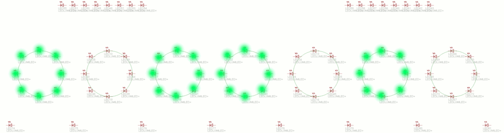

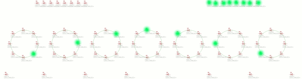

azon gondolkoztam hogy ha minden "animációt" amit futtatni szeretnék azt 16 /képkocává alakítom/ tehát egy animáció 16 egységből álna egy egység ideje 50 milisecundum.
Pl a kör alakba elhelyezett ledeknek ilyet kellene mutatni.
De lehet hogy rossz irányba kezdek gondolkodni.
Az alsó led sor semmi mást nem csinál mint balra fut jobbra fut illetve középről két irányba szét fut.
A felső két ledsor pedig jobbra balra fut illetve felváltva villog vagy pedig egyszerre villog.
Elképzelésem szerint ezeket 3 gombal váltogatnám.
Az elsö gomb csak a kör alakban elhelyezett ledekre szolna és minden egyes alkalommal amikor megnyomom akkor tovább lép egy másik villogásra.
A második gomb az az alsó ledsort ugyan igy a 3. pedig a felső kettőnek a villogását válltoztatná.

Noss az áramköröm eddig így néz ki.
2 dolog amit nem tudok az egyik hogy milyen tarnzisztorokat válasszak a könyvtárből / már csak azért is hogy stimmeljen majd a furat az alkatrészhez?
Válasszam én is a BC517-est és a BD682-est?
Illetve hogy milyen PIC legyen benne?
Van javaslatotok?
Ja és persze a feszstabilizátor köré. . .

Szia! A stabilizátor bemenetére legalább 1000µF-ot a kimenetre 10-100µF-ot építs be. Köss a STAB.IC BE-GND, GND-KI lábaihoz a lehető legközelebb és a PIC tápfeszültség lábaihoz is egy egy 100nF kondenzátort. A tápfeszültség és a GND vezetékét a lehető legvastagabbra készítsd el.
Bár a minta áramkörben sem lett a PIC és a tranzisztorok közé bázisellenállás beépítve de mindenképp ajánlott. Ha másért nem is, legalább a PIC védelmére.
A kiválasztott alkatrészek, BC517 és a BD682-est a EAGLE tervező tartalmazza, ezért érdemes mindjárt azzal a típussal elkészíteni az elvi rajzot. Úgy később nem kell a beültetéskor a kivezetéseket keresgélni.
Szerintem a PIC 18F-esek közöl kellene egyet választani... ( Hardveres soros vagy USB-st... )
A SOR és OSZOP-meghajtást is át kellene gondolni. Azaz, ha lehet akkor egy porton keresztül kellene a megjelenítendő adatokat mozgatni. Így egy port utasítással a megjelenítendő tartalom kiküldhető. A szegmens "címzést" meg úgy is bitenként kell elvégezni, így azoknál nem gond ha más más portokon keresztül lesz vezérelve. Persze ez csak egy ötlet... Lásd F. mellék...
Elég csak egy felhúzó ellenállás. De ha a PIC egy ellenállással el van választva a nyomógombtól az nem baj. Mert ha véletlen a PORT kimenetként lesz konfigurálva és a nyomógomb meg van nyomva akkor az a PORT kimenet tönkremegy! Igy viszont a soros ellenállás a kimeneti áramot korlátozni fogja...
