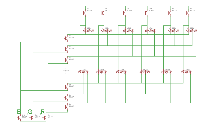

Sziasztok arra gondoltam, hogy csinálnék egy led mátrixot rgb ledekből ha ilyen lehetséges.
Hogy ne csak zöldbe vagy csak pirosba látszódjon a ki írás hanem lehessen változtatni. Valaki tud ebben segíteni. Az egy színűnek meg van a kapcsolása de én sok sok szint szeretnék
Választhatsz ,vagy kettes mátrixot használsz,ekkor minden led ugyan úgy viselkedik mint eddig, csak az első sor pl az első sor pirosa a második sor az első sor zöldje,a harmadik sor az első sor kékje... .
Vagy nem kétdimenziós hanem három dimenziós mátrixot alkotsz.Soronként három kimenettel.
szoval akkor ilyen rgb-s ről ne is álmodjak ?
Miért ,nyugodtan álmodhatsz,nem bonyolultabb mint a sima,csak harmad akkora csoportokból kell összerakni a teljes képet.
Szerintem ha a vezérlő meg a ledek tápja is 5V akkor így működik,bár a soros ellenállásokat kihagytam (te ne tedd!!) Esetleg a tranzisztorok fetre cserélhetők a kisebb veszteségek miatt
