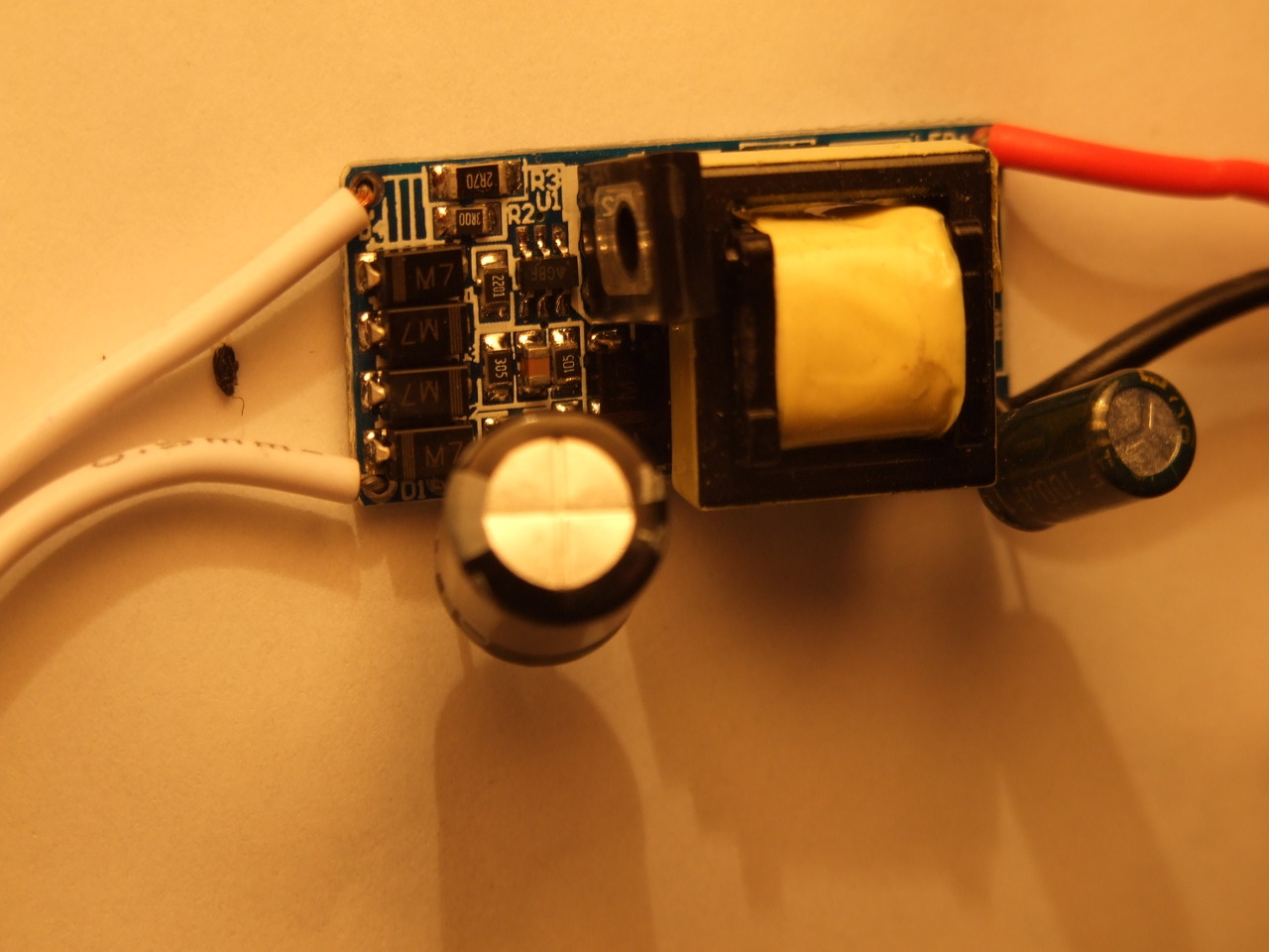

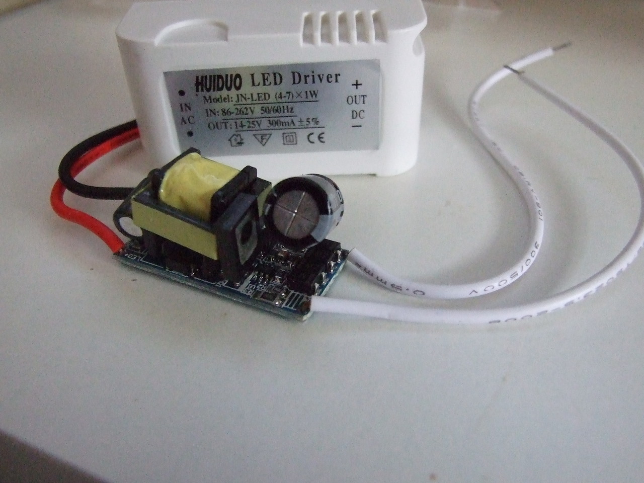

Múltkor aztán megvettem az a 4-7 wattig való led drivert, és sorbakötöttem a 2 spotot így lett 6 power led egymás után. Kb 3 hónap múlva megint előjött az hogy tönkrement 1 led, szintén a fel kapcsoláskor. Rendelnem is kellet bele tartalék ledet.
http://www.ebay.com/itm/131142810360
1Watt
DC Forward Voltage: Min: 3.5V Max: 4.2V
DC Forward Current: 350mA
90-100Lm
10db=600Ft
1 spotot átalakítottam éjjeli lámpának (pár kommental feljebb a képen ami olyan alu hütöbordás) 3 új ledet beleforrasztottam, és aval a régi driverével megy, azóta is jó.
viszont amihez vettem új drivert (4-7watt) és a 2 spot van 6 leddel ott csak 1-2 ledet cseréltem ki, mert már csak 4 működött, mikor 1 ismét tönkrement. Még nem másztam fel kiszedni és megnézni, de kiváncsi leszek, hogy most melyik led ment tönkre, a régi vagy az új, mert régen mindig ugyanazon a helyen levőt kellet cserélni.
(#) nedudgi válasza liptakrobi hozzászólására (») Máj 15, 2014 /
Hány fokos a hűtőborda fél óra után? Milyen IC van a meghajtón? Ha van adatlap, talán lehet csökkenteni pár milliamperrel az áramát egy ellenállás cseréjével.

(#) liptakrobi válasza nedudgi hozzászólására (») Máj 15, 2014 /
kb 40-45°C lehet, kézzel megfogható, de hosszabb távon kicsit süt.
A többit nem tudom, nem értek hozzá.
De elvileg mindennek jónak kéne lennie, hisz amit most vettem ledet arra azt írják max 350mA az előző driver a képen, arra meg hogy 300mA. A régi driver is 300mA, ami spotba ezt az uj ledet raktam az jó. Szóval lehet a led a hibás, de még azt ami kiment nem néztem meg.

(#) nedudgi válasza liptakrobi hozzászólására (») Máj 16, 2014 /
Az ilyen tokozású LED megfelelő hűtéssel 350mA áramot visel el tartósan, megfelelő hűtéssel. A buktató a LED felszerelése lehet a szerelőlapkára. Az olcsó, fehér szilikonpaszta nem vezeti jól a hőt, mindenesetre jobban, mint a levegő. Ha túl vastag réteg, illetve a LED nincs eléggé rászorítva forrasztáskor az alapra, lehet, hogy nem elég a LED hűtése. A régebbi képeden látható forrasztásból ítélve ez lehetséges. Megoldást mindenképpen kellene találni, de pillanatnyilag nincs jobb ötletem.
(#) liptakrobi válasza nedudgi hozzászólására (») Máj 16, 2014 /
Köszi, megnéztem az emeleten, felmásztam, és most nem úgy sorban valamelyik vezeték felőli lévő ment tönkre mint régen, mert oda forrasztottam be az új ledet, hanem egy középső, régi led. Így arra következtetek, hogy nem is a driverrel volt a baj, hanem a ledekkel, mivel már szinte mindent kicseréltem Vagy amit te mondasz, hogy nem volt eléggé rászorítva, de van alatta szürke paszta is.
Ki is cserélem szerintem az összes gyári ledet belőle, még van 2 a másikba
(#) Alex2 válasza liptakrobi hozzászólására (») Dec 2, 2014 /
Nos, mi történt azóta? A LED cserék eredményre vezettek?

(#) liptakrobi válasza Alex2 hozzászólására (») Márc 15, 2015 /
Kicseréltem a ledeket mindbe, azóta is jó. Szóval nem is kellett volna itt vacakolnom a led driverrel, mert nem az volt a hibás :S
