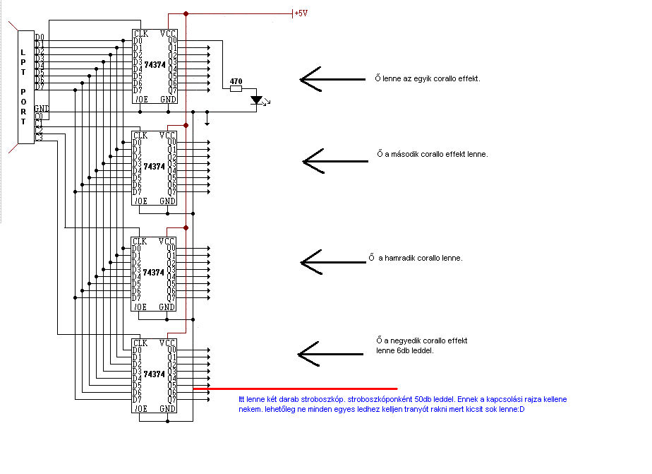

Na leltem egy multiplexes kapcsolást. a stroboszkópos részt valaki megtervezni nekem? az a lényeg hogy az ic-től a jelet kapja és külön 12 volt hajtsa a ledeket (persze oda illő ellenállással). (Nem vagyok nagyon jártas az elektronikába, de nagyon érdekel)
Működött a deluxével szóval az elképzelésem OK.
most már csak a stroboszkópot kell megtervezni

Na vége off-nak szóval hogy lehetne megcsinálni azt hogy: lptről vezérlek 50db ledet ami máshonnan kap feszt ami 12volt hogy én mennyit gondolkodtam ezen a mondaton
Az 50db LED-et egyenként akarod vezérelni?
nem. 50db-ot egyszerre. engem nem is az lpt-s része izgat hanem az hogy leválasszam azt az 50db ledet és máshonnan adjak tápot mert az lpt édeskevés ennyi lednek
De ha már nekünk van 8 db adatvonalunk (van még plusszba 4 de ebbe nem akarok belemenni), akkor szerintem jobb lenne 8x6 db-ot villogtatni, és akkor így 8 "csoportot" tudsz külön-külön villogtatni, vagyis uyganaz mint a LEDshine, csak a tranyó után 6 db LED-et raksz és nem BC182-t, hanem valami izmosabb BD tranyót használsz
Hát most nézem meg jobban ezt a kapcsolást. az a +5v adná a ledeknek a tápfeszt?
Kell hozzá tranzisztor is! Ha erős fényű ledre gondolsz.
Valamiből fénynek is kell lenni Konkréten ha power ledet akarok hozzárakni (1w) akkor mi kell hozzá? milyen tranzisztor? egyáltalán van ami ekkora teljesítményt elbír?
Attól függ mekkora feszű (ill. áramú a LED), bár szeritem ehhez már valami komolyabb táp (áramgenerátor?) kéne.
Egyet értek veled! Amugy szerintem kis fejszámolás, meg valamilyen izmosabb BD *** tipusú tranzisztor
