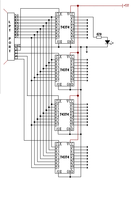

(#) peppejoe hozzászólása Okt 31, 2009 /
Na vége off-nak szóval hogy lehetne megcsinálni azt hogy: lptről vezérlek 50db ledet ami máshonnan kap feszt ami 12volt hogy én mennyit gondolkodtam ezen a mondaton
(#) zenetom válasza peppejoe hozzászólására (») Okt 31, 2009 /
Az 50db LED-et egyenként akarod vezérelni?
nem. 50db-ot egyszerre. engem nem is az lpt-s része izgat hanem az hogy leválasszam azt az 50db ledet és máshonnan adjak tápot mert az lpt édeskevés ennyi lednek
De ha már nekünk van 8 db adatvonalunk (van még plusszba 4 de ebbe nem akarok belemenni), akkor szerintem jobb lenne 8x6 db-ot villogtatni, és akkor így 8 "csoportot" tudsz külön-külön villogtatni, vagyis uyganaz mint a LEDshine, csak a tranyó után 6 db LED-et raksz és nem BC182-t, hanem valami izmosabb BD tranyót használsz

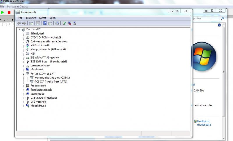

(#) raiman hozzászólása Nov 3, 2009 /
sziasztok
lenne egy kérdésem...

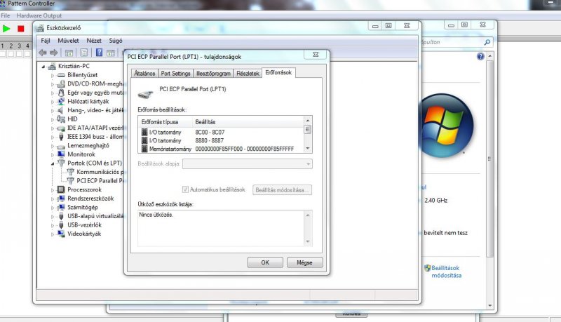

van ez a led shine progi, szeretnék ezzel meghajtani simán 8 ledet. meg van hozzá minden, annyi a gond hogy nekem nem volt már a gépembe integrálva LPT kártya így vettem egyet amit PCI slotba be is raktam. Viszont a program nem kezeli ezt a kártyát ahogy én észre vettem.
Van a programnak egy Hardware Output gombja ott lehet kiválasztani a kimenetet, gondolom én , de ami nekem van kártya ahhoz nincs DLO
most mi tévő legyek légyszi segítsetek!
ezt írja ki az eszköz kezelő:
(#) Georgee válasza raiman hozzászólására (») Nov 4, 2009 /
ha jól tudom, akkor a biosban kell megpiszálni a kártyát! Nem vagyok benne biztos.
