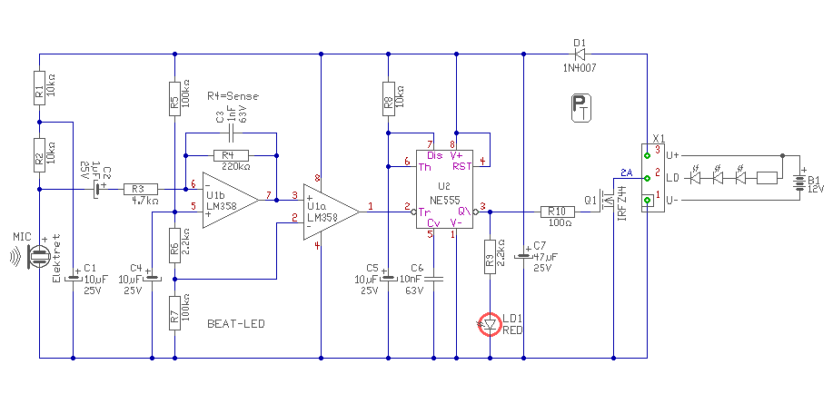

(#) PiperR válasza proli007 hozzászólására (») Szept 20, 2013 /
Megépítettem a kapcsolásodat (csatoltam), jól működik, csak annyi nem tetszik benne hogyha hosszabb jel érkezik akkor sokáig kitart a fény, nincs stroboszkóp hatása. Írtad hogy kb. 100ms idejű jel jelenik meg a kimeneten, de ha ennél hosszabb idejű jel érkezik a bemenetre akkor szinte addig kitart. Kérdés hogy esetleg nem lehetne azt megoldani hogy akkor is megmaradjon 100ms jel ha hosszabb a bemenő jel? Vagy úgy is jó lenne hogy addig villogjon, ha hosszabb a jel, csak ezt az állandó kitartó fényt szeretném elkerülni. Remélem érthető voltam
(#) proli007 válasza PiperR hozzászólására (») Szept 20, 2013 /
Hello! Ezzel sajnos nem lehet, akkor másik kapcsolást kel használni. Esetleg az érzékenység helyes megválasztásával lehet cseppet hozzá igazítani a zenéhez. Esetleg építsd meg ezt, ez másképp fog viselkedni. üdv!

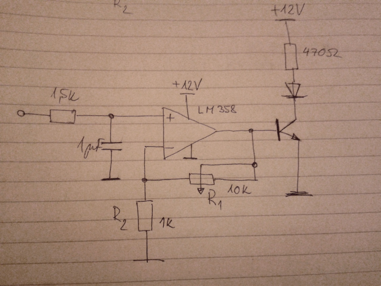

(#) elektros90 válasza elektros90 hozzászólására (») Nov 5, 2013 /
Csatoltam egy rajzot. Ahoz mit szólsz?
Már nincs energiám tovább művészkedni, majd egy kicsit emberibb időben esetleg. Egyenlőre ennyi. A ME nemterheli le a hangkártya kimenetét. A potenciométerrel 1 - 11ig tudod növelni az erősítést ezzel szabályozva az érzékenységet. A bemeneti szűrőt kb. 100Hz re lőttem be.
A tranyóra kapcsolhatod sorba/párhuzamosan, kombináltan a ledeket. Ellenállást hozzá kell választani.

(#) elektros90 válasza hackerfish hozzászólására (») Nov 5, 2013 /
A 10K-s potméterrel az erősítést állitod.
1+R1/R2 aranyban.
Ebben az esetben az R1 a potméter. Tehát 0 es 11 közötti tartományban erősít.
Ha maximumon van akkor nagyon érzékeny.Ha pedig növeled ahogy írtad akkor csak még érzékenyebb lesz.Inkább vegyél vissza.
A pulzálást viszont az adja, hogy a kimenetén szinuszos vagy hasonló jel van. Ami megfelel végülis a bemenetinek csak 10x erősítve.
A legjobb lenne ha négyszög lenne.
