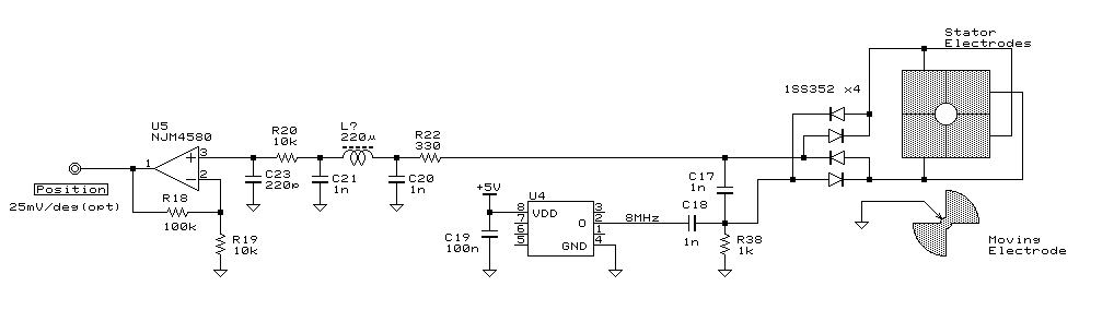

Én keresek viszonylag olcsó, lehetőleg pontos és megbízható elfordulás jeladót. A keresgélés közben egyre szimpatikusabbak nekem a kapacitív érzékelő. Mellékelek egy rajzot, ami elvileg ilyen szűk elfordulás esetén jó lehet. Megjegyzem ,hogy a PIC-ek többféle módon támogatják a kapacitív érzékelést.

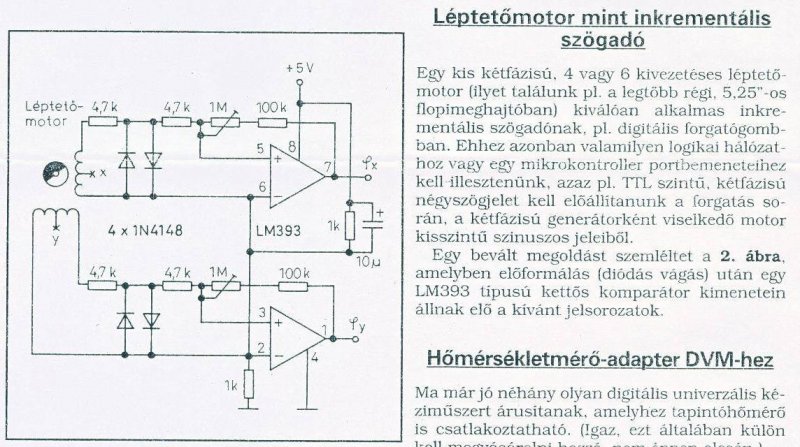

Én a helyedben vennék egy másik kicsi léptetőmotort (régi flopimeghajtókban vannak jók), ami ugyanannyi lépéses mint a nagy, és a kettő tengelyét összeházasítanám. A nagy mozgatná a robotot, a kicsi csak mérne.
Ez a rajzot a fórumon találtam: Hozzá való elektronika. Nem tudom ez a kis plusz tömeg nem akadály-e? De cserábe, soha sem kopik el, nem érzékeny a nedvességre, fényre, stb.
Szep es jo.. de 2 problema van: 1.: relativ, es nem abszolut szogado. 2.: a felbontasa 1,8 fok. Szerintem a potisnak menni kell. Mint regebben irtam a felbontas 0.2637 fok. Viszont valami hasznalt, rosszminosegu poti, mechanikai problema, vagy program problema tud hibat okozni egy ilyen rendszerben. Lehet hogy meg kellene vizsgalni a komplett rendszert a hibahelyekre, hatha kiderulne valami. Pl a mechanika kotyogasa tud ilyen hibat okozni igen konnyen. De lehet SW bug is.
