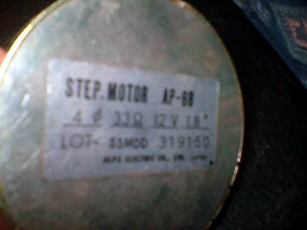

(#) Sanyi87 válasza Slope hozzászólására (») Márc 11, 2006 /
hali. ja még lenne kérdésem a mocimról. A bipoláris motorom (már csatoltam korábban képet róla) mekkora feszöltséget visel még el? Mennyi áramot eszik? (mert ezt még jo lenne tudnom ) kösz
(#) Slope válasza Sanyi87 hozzászólására (») Márc 11, 2006 /
Hát ezt biztosan nem tudom megmondani. Viszont mondok egy módszert, amivel nagyon meg tudod közelíteni a pontos értékeket.
Szóval leméred egy fázis tekercsének ellenállását, utána tolómérővel leméred a huzal vastagságot. A huzal vastagságából valószínűsíthető az áram, ami folyhat rajta. Az ellenállásból és áramból már számolhatsz feszültséget.

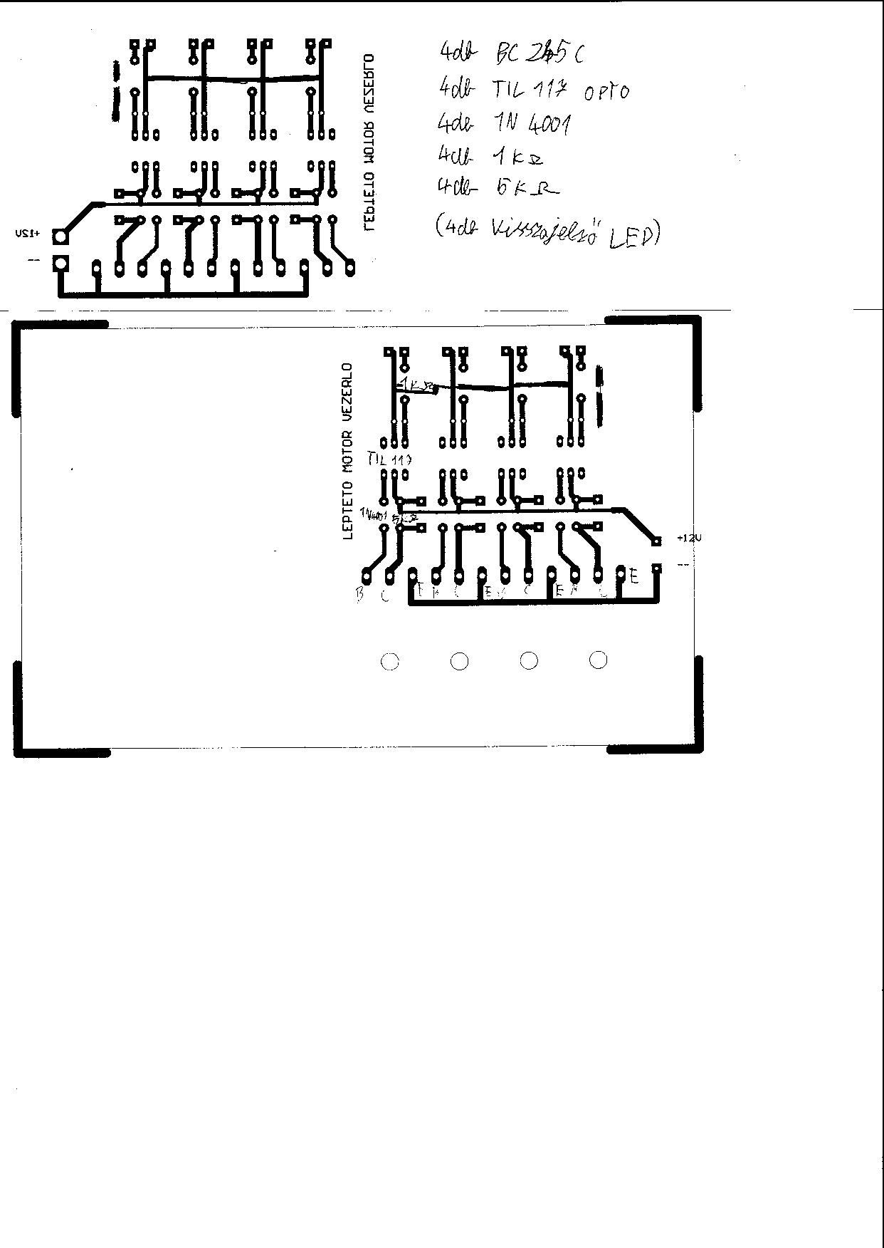

(#) djneo hozzászólása Márc 13, 2006 /
Hali ALL!!
Van nekem 1 léptetőmotor vezérlőhőz programom csak az a baj hogy XP-én műkődik de 98-an nem!!
Az lenne a kérdésem hogylehetne megoldani hogy 98 allat is fusson???????? (van 1 leptopom azon 98 fut és arra kellene! Mivel az xp nem fut elrajta)
Ha velaki tud segitsen!!!!
Előre is kőssz: Gábor

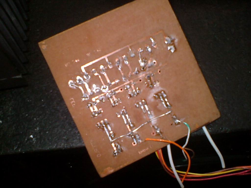

(#) djneo válasza creative hozzászólására (») Márc 13, 2006 /
hali itvannak a képek+kapcs.rajz

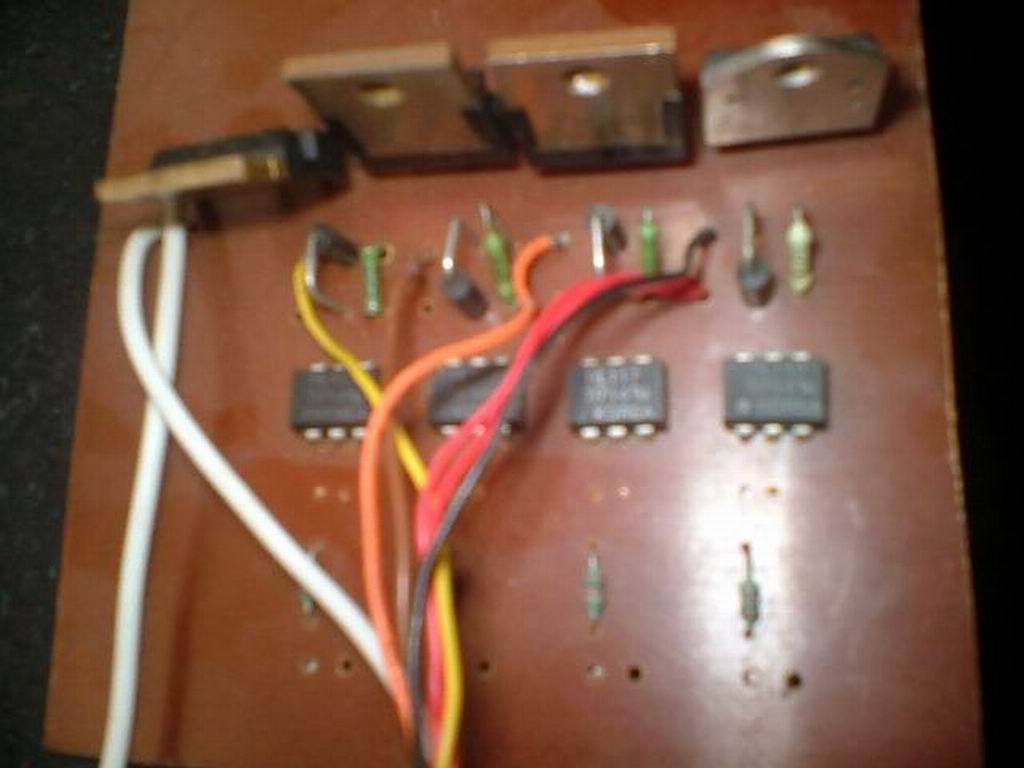

itt 1 másik viszont ehez nincs progim

(#) laci7722 válasza djneo hozzászólására (») Márc 14, 2006 /
Ez egy kamerát mozgató szoftver. fázis vezérelt vezérlőhőz. it nem step/dir jeleket küld ki a portra hanem közvetlenül a 4 tekercset vezérli az unipoláris motornak.
vagy az lpt port száma nem egyezik (azt át tudod irni), vagy a progi driver-e csak nt-portokat vezérel...

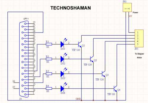

Kicsit kötekednék az elvi rajzzal kapcsolatban.
Az elvi rajzon nincsennek védő diódák a tekercsekkel párhuzamosan kötve.
Ezek nélkül a tranzisztorok ki fognak idővel nyúlni !
Mert a
Delta I Delta t és az állandó L érték egy Delta Uindukáltat hoz létre ami igen magas lehet és átüti a
tranzisztor vékony rétegét.
Igaz a fényképeken rajta vannak vmi fekete hengerek a nyákon.
Ilyenesetben érdemesebb Zener diódákat használni mert azok a visszarugó negativ feszültség értéket a zener letörési értékéig engedik növelni.
Miért is jó ez nekünk ?!
Azért mert ez a negativ feszültség a tekercsen keresztül 1 kis fékező energiát ad át a motornak.
Tehát meggátolja a tengely túl lendülését.
Jó nem fog olyan nagyon túl lendülni de pontosabbá teszi a lépést.Határozotabb a megállás fékezés.
Tehát kb.: 20-30 Voltos zénerek elegek erre.
Igaz figyelembe kell venni az éppen alkalmazott meghajtó tranzisztor Ureversemax Ucemax Záróirányó feszültség adatait is . ezenkívül a tápfeszt is amiről a léptető motor jár.
40-60 voltos léptető motornál lehet több is zener értéke.

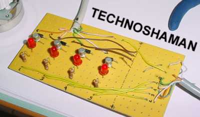

(#) djneo válasza Kera_Will hozzászólására (») Márc 14, 2006 /
Ezt a rajzot én is ugy találtam a neten ITT A LINK:Step Motor Control via PC parallel port
