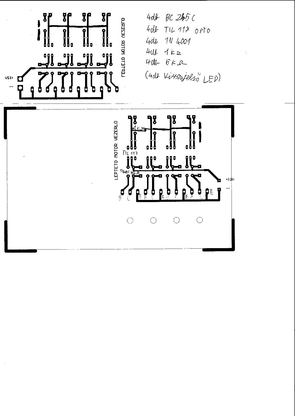

(#) djneo válasza Kera_Will hozzászólására (») Márc 14, 2006 /
Akkor azt mondod hogy a motor és a tranzisztorok kőzé kellene berakni a zénereket
(#) Kera_Will válasza djneo hozzászólására (») Márc 14, 2006 /
tekercsekkel párhuzamosan a plussz táp fele...
kis türelmet kérek rajzolok róla mert úgy sokkal látványosabb ...
OK OK varjuk a rajzot

(#) Slope válasza Kera_Will hozzászólására (») Márc 14, 2006 /
Egy fontos dologra azért felhívnám a figyelmet: a paralell porton nincs rövidzárvédelem!!!
Szóval még mielőtt a próbálkozók kinyírnák a portot, tegyenek be minden bithez egy optocsatolót. Utána már késő bánat, nagyon könnyű kivégezni a portot (ez nem soros port).
A tranzisztor-zener dologról: valóban így kell csinálni, de mégjobb, ha olyan FET-et használtok, amiben integrálták a zenert is. PL. IRLZ24
Akkor rajzoltam is ha vmi boncsi lenne a uln-ek bekötése körül.
D1 zener D2 sima dióda vmi gyorsabb kapcsoló dióda.
L motor tekercse
R1 - kis ohmos ellenállás
R2 - bázis áramkorlátozó ez most nem lényeg )
Szóval ezt a kiegészítést minden tekercsnél elkell végezni. Dióda a tekercsel párhuzamosan.
Nem muszály zenerrel együtt akkor D1 elhagyható.
De minden egyébb induktív terhelés kapcsolásánál el kell helyezni ezt a diódácskát tápfesz fele záró irányban a tekercsel párhuzamosan.
(#) djneo válasza Slope hozzászólására (») Márc 14, 2006 /
Hali akkor gondolom valami ilyen féle kapcsolásra gondoltál?

(#) Slope válasza djneo hozzászólására (») Márc 14, 2006 /
Igen. Egy kicsit időigényesebb megcsinálni, de nem lesz gond a porttal, ha valami megborul.

(#) Kera_Will válasza Slope hozzászólására (») Márc 16, 2006 /
Igen az se hátrány Sőt akkor már TTL buffert is tenni az optok és a printer port közé akkor tényleg nem hajtjuk túl a port kimenei kapuját.
