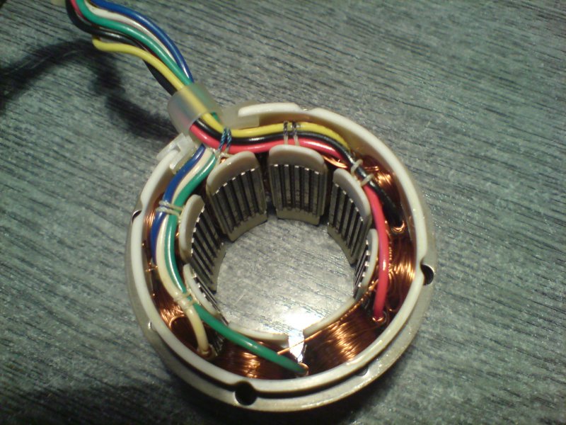

(#) Gery hozzászólása Ápr 26, 2009 /
Sajnos nem kaptam, választ, lehet nem egyértelmű amit kérdezek. Szóval van egy ehhez hasonló, majdnem ugyanilyen motorom. Én csupán oda-vissza akarom forgatni, mert bár jó lenne egy hagyományos DC motor, oda ahova használni akarom, de ez kéznél van és nagy nyomaték kell amit ez tud(legalábbis remélem).
Valami nagyon egyszerű kapcsolásra lenne hozzá szükségem. Találtam ezt, de az enyémnek 6kivezetése van, nem tudom hogy ez nagy probléma-e, vagy hogy hogyan is kéne megcsinálni...
Tudtok nekem ebben segíteni?

(#) bladika válasza Gery hozzászólására (») Ápr 26, 2009 /
Jó hozzá! Nem is értem miért írod, hogy de a tiednek 6kivezetése van? A kapcsolásba is egy 6kivezetéses van rajzolva. De azt ugye tudod, hogy ettől még nem fog forogni a motor? Ahhoz, hogy forogjon a mellette lévő szekvenciát kell beletolni.
(#) Gery válasza bladika hozzászólására (») Ápr 26, 2009 /
Jaa, tényleg, de hülye vagyok, a leágazásokból kiadódik a 6. Értem!
Ja, igen azt én is néztem ott mellette. És ezt hogy tudnám megoldani?(PIC nélkül) Van valami IC amivel ezt megtudom oldani, vagy bármi más?

(#) Gery válasza janocsi hozzászólására (») Ápr 26, 2009 /
Van a motoron kék zöld piros sárga fehér fekete kábelek. Amit mondasz azt hogy tudom megmérni, vagyis honnan tudom melyik a 2/2es tekercs?

(#) Gery válasza Gery hozzászólására (») Ápr 28, 2009 /
Ja és még itt van 2 képe hogy nagyjából hogy is vannak benne a tekercsek/kábelek.
