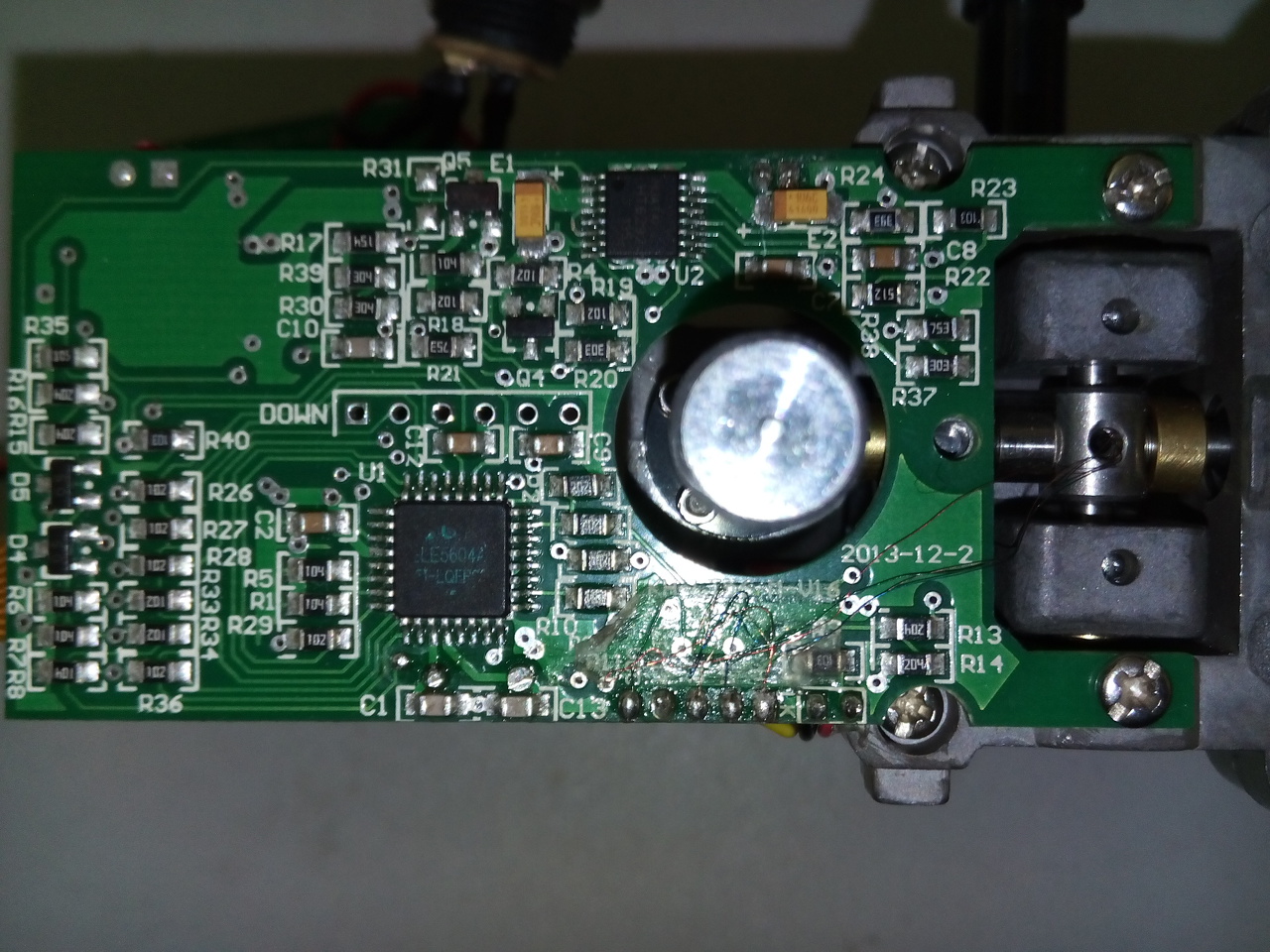

Töltöttem fel pàr képet a laser ről a probléma a következő A lényeg nem a sajàt töltőjét hasznàltam(5v1000mA) hanem első nek egy 12V 1000mA ost ezzel nem csinàlt semmit(a lézerre nem volt ràìrva hogy mekkora feszkóval lehet tölteni) ezért màsodszor egy szabàlyozható universàlisat (3-12v 800 mA) ami tud polaritàst vàltani na én agyas minden verziot végig próbàltam rajta!vagy 4.5V vagy6V on töltötte (villogot pirosan a led ahogy szokott anno)most nem emlékszem pontosan kb 5 percet hagytam tölteni., probàltam bekapcsolni de csak felvillant a laser aztàn semmi( Töltö rajta végig)majd minden fokozatot kiprobàltam polaritàs vàltàs stb aztàn 12V-on egyszercsak megint felvillant és azóta semmi!! Màsnap megtalàltam a gyàri töltőt is de szerintem kivégeztem teszek fel még képet .azóta szar a kedvem hogy ilyen okos ![]()
Minden bizonnyal hazavágtad a töltőelektronikát. (Jobb esetben.) Rosszabb esetben az egész elektronikát... Kapcsolási rajz nélkül ezt távgyógyítással nem lehet elintézni. Javaslom keress a közeledben egy jó műszerészt... Hol laksz? Üdv!

Győrben nem ismerek műszerészt főleg jót. valami ötlet hogy maga a lézer fej az jó vagy valahogy kimérni esetleg összedobok egy elektronikàt hozzà bàr gőzöm sincs hogy milyen lézer fej van benne viszont van zöld, ibolya, piros színű lézerem elektronikàval nem tudom valamit kreàlni hogy magàt a szintezőt hasznàlni tudjam a funkciók nem érdekelnek (fény erő horizont stb)az sem zavar ha mindig villàgit mind a három lézer Köszi a választ |
