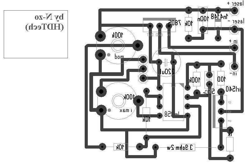

(#) pamesz hozzászólása Aug 9, 2008 /
Hello mindenkinek!
Nekem egy 150mW-os lézerdiódám van egy DVD íróból.
Itt láttam hogy lehet belőle valami lézerpointer félét csinálni.
Csak az lenne a baj hogy áramgenerátor kéne. Ha lehet akkor 250mA-es és stabil. Ha valaki tud ilyet vagy ehez a diódához működő áramgenerátort az kérem jelezze! Valmi kapcsolást vagy valami segítséget adjon!
Előre is kössz!
Üdv: Pamesz
(#) zenetom válasza pamesz hozzászólására (») Aug 9, 2008 /
Ajánlom hogy nézd át EZT a topicot. A szupepe féle áramgenerátor tökélete, sokan hajtjuk ezzel a lézert.
DjGeorge-nek köszönhetően van egyszerűsített rajz is. A csatolt rajz BEÜLTETÉSI OLDAL!!! A NYÁK-hoz még tükrözni kell!!
Az áramkört Szupepe honlapján, alul megtalálod.

(#) pamesz válasza zenetom hozzászólására (») Aug 9, 2008 /
Lehet h szerencsétlen vagyok de sehol sem találom a nyálját annak amit mondtál.
Küld már el!
Mondtam hogy tükrözd, de ha nem megy lol akkor tessék:
Ja csak ennyit kellett volna!
Hülye vagyok! Kössz
(#) Collector válasza zenetom hozzászólására (») Aug 9, 2008 /
Már bocs, de ez nem nyákterv, hanem beültetési rajz. Nyákhoz az összes alkatrészt ki kéne törölni róla.
Pamesz: van egy halom eagle-s nyákterv a dvd-s topikba, nézz szét.
(#) zenetom válasza Collector hozzászólására (») Aug 9, 2008 /
Elnézést, most nézem ez az egész fekete-fehér. Sajnos nekem csak ilyen formátumban van, mert én próbapanelra csináltam.
(#) pamesz válasza Collector hozzászólására (») Aug 9, 2008 /
Na megalkottam a nyákot.
Jó lett?
Nem tőlem kérdezed, de jó lett.
Ja és ha folyamatosan akarod járatni a lézert, akkor a 2. és 3. jumpert kell zárni!
Nem tudom pontosan hogy mellyek azok de a képen rajzoltam valamit. Nézd meg.
(#) pamesz válasza zenetom hozzászólására (») Aug 10, 2008 /
Megpróbáltuk a beültetésről kinyerni az alkatrészlistát, de egy kérdésünk lenne: az IC az milyen mert nem jól látszik. Szerintünk LM358-as de nem biztos. Ha tudod akkor kérlek erősíts meg vagy az lenne a legjobb ha elküldenéd az alkatrészlistát!
Kössz!
(#) zenetom válasza pamesz hozzászólására (») Aug 10, 2008 /
A jumpert jól jelölted, az IC pedig LM358, de INNEN le lehet olvasni mindent.
