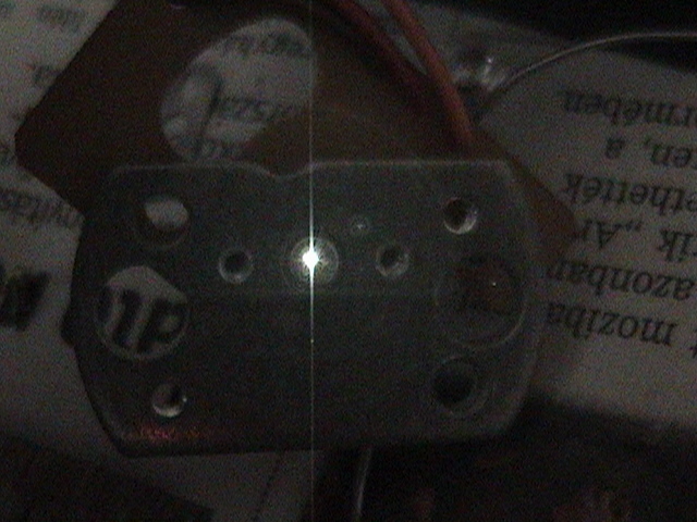

hi
kipróbáltam a CD meghajtó lézerét spec meghajtóval (fényműsolóból van, melegedett, de van hűtése, tom baj!, nem kell mondani )
lencsét próbáltma elé rakni de semmi nem lett, nem volt olyan fénye a mint a pointernek! NEM NÉZTEM BELE! a mellékelt képek csalósak, nem volt olyan fénye, kb 1cm lehett látni valami vöröses foltot a paríron.
üdv
(#) Djatis válasza source2 hozzászólására (») Dec 27, 2006 /
a dióda az cd meghajtóból van ?
Vagy dvd olvasó vagy miből pontosan ?
Mert ha sima cd olvasó az max pár milivatt azt nem is nagyon fogod látni erősebben .
a piaci tollak meg nem 1 mw -osak csak rá van írva valameik megvan 10 15 mw os is
Így hasonlitsd a mutatóhoz.
Nekem a gyári 10 mw-os dióda ami 650-nm-es az sem világit mégtán feleannyira sem mint a piaci mutató.
A melegedés az egy bizonyos fokig nem baj
(#) lgyk válasza Djatis hozzászólására (») Dec 27, 2006 /
Ismét az előző probléma: a CD INFRAlézert alkalmaz, még éppen látható tartományban. Attól, hogy csak egy halvány folt van a papíron, attól még lehet(ne) baromi erős a lézer. Ne várd, hogy felülmúljon egy piaci pointert fényerőben.
A 650 nm-es tartományra jóval érzékenyebb a szem, mint a 780-asra, ezért van, hogy ha egy azonos kimeneti teljesítményű lézereket nézegetsz, akkor az infrát alig látod, a vöröset jól látod, a zöldet (a szem a zöld fényre (555 nm) a legérzékenyebb) pedig vakítóan világosnak látod.
Tehát a látható fényesség és a kimeneti teljesítmény nincs összefüggésben, ha különböző hullámhosszú fényforrást nézel, kár milliwattban hasonlítgatni.

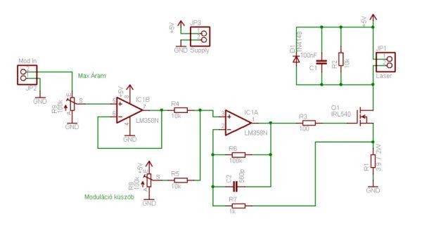

(#) hacsi66 hozzászólása Márc 6, 2007 / 1
Itt van egy Laser dióda meghajtó áramkör !!
Ez egy Infra lézer diódameghajtó áramköre ami 300mW os és a zöld lézer előállitásához kell .
www.szupepe.hu oldalról le töltött rajz..
(#) Djatis válasza DjPeat hozzászólására (») Márc 6, 2007 /
Hacsi66-ot én is megerősítem mert én is azt az áramkört használom mind a zöld és a vörös lézeremhez is és nagyon szupi.

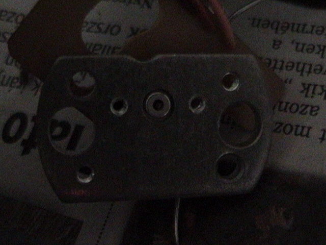

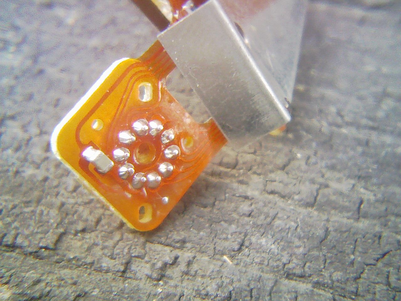

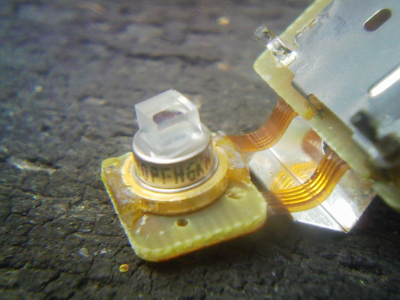

(#) drhati hozzászólása Ápr 29, 2007 /
Van egy lézerdiódám, amit egy CD olvasóból szedtem ki.
A probléma csak az, hogy 10 lába van és számomra furcsa
kinézetű. A következő van ráírva: 30PFHGKN.
Ha valaki tudna segíteni nekem, hogy milyen a lábkiosztása, azt megkösszönném. Próbáltam rákeresni google-ban, de nem találtam.
Itt van néhány kép is...
(#) Sebi válasza drhati hozzászólására (») Ápr 29, 2007 /
Ebben benne kell hogy legyen a lineáris mikromotor, ami a CD-re állítja a fókuszt.
(#) bbatka válasza drhati hozzászólására (») Ápr 29, 2007 /
Nekem is van egy ilyenem, de én sem találtam semmit róla.

(#) source2 válasza Djatis hozzászólására (») Ápr 29, 2007 /
hi
nekem is van ilyne és azé vna ilyne sok lába mert ebbe már benne van az érzékelő is! (ha belenézel látod is, meg én már szedtem is szét egy párat)

(#) drhati válasza source2 hozzászólására (») Ápr 29, 2007 /
Azt tudom, hogy miért van ilyen sok lába, csak azt nem, hogy melyik melyik!?

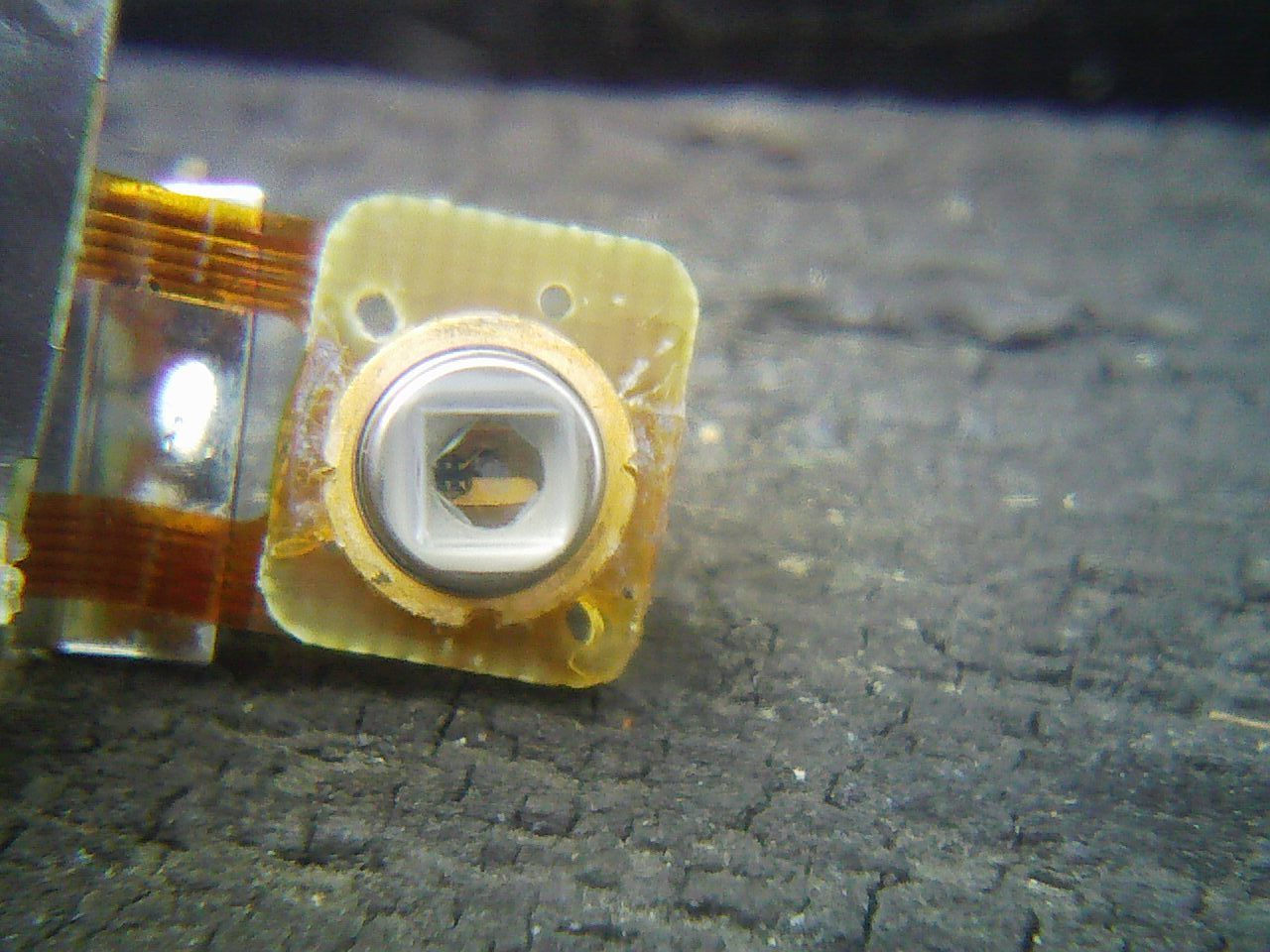

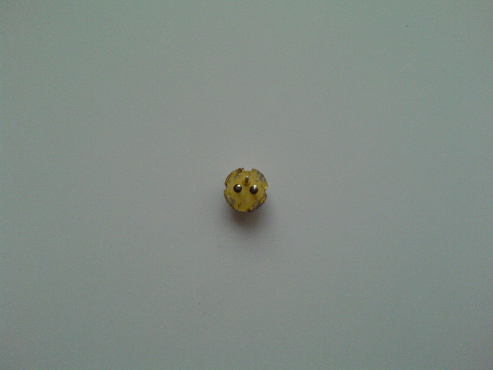

HI!
A mellékletben látható lézerdiódát egy fénymásolóból guberáltam ki. Kérdésem a kövezkező:
Hány mW-os lehet ez a lézer?
Jó hozzá ez a kapcsolás?:Bővebben: Link
A válaszokat előre is köszi:
Ant
(#) Valteri válasza Ant hozzászólására (») Szept 14, 2007 /
Hello a kapcsolás jó hozzá , de ez kb 5-10 mw-os 795nm-es ,tehát infra lézerdióda.
(#) Ant válasza Valteri hozzászólására (») Szept 14, 2007 /
Igazad van, kipróbálam, végigfolyt rajta áram, de nem láttam a fényét .
Különben köszi
