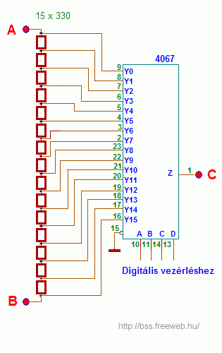

(#) Szebence válasza Kovidivi hozzászólására (») Márc 23, 2009 /

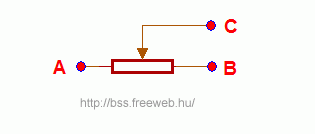

Az első rajzon egy egyszerű 4067 típusú CMOS IC-vel felépített digitális potméter rajza látható. A betű jelölések megfelelnek a hagyományos potméter kivezetéseinek, ezek a második ábrán láthatók. A digitális vezérlés részhez saját tervezésű kapcsolások köthetők, amik akár mikroprocesszoros rendszerek is lehetnek.

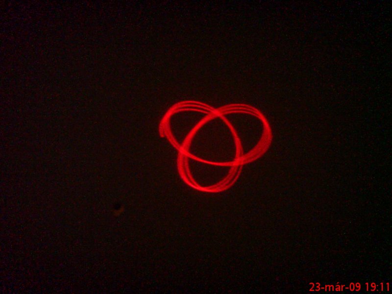

Sziasztok! Itt van a lézer show-m.Bocsi a videóért de telefonnal lett videózva
(#) Kovidivi válasza Szebence hozzászólására (») Márc 23, 2009 /
Az én DS1669-em pont ezt csinálja, csak sokkal egyszerűbben De azért köszi! Amint nem hagyott otthon a pákám, elkezdek kísérletezni (min.2hét) Üdv!

(#) nagy hoho válasza bigbazsi hozzászólására (») Márc 23, 2009 /
Szia Balázs ! Nagyon ügyes vagy . Ha bele teszed a kapcsolót ami az egyik motor forgás irányát meg változtatja akkor még több ábra lesz , és egy harmadik motorral tovább lehet bonyolítani.

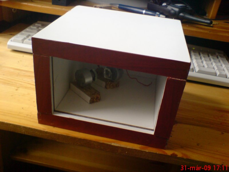

(#) bigbazsi hozzászólása Márc 31, 2009 /
Sziasztok! Csináltam egy dobozt a lézer show-hoz .Szerintem elég jó lett
(#) Szebence válasza bigbazsi hozzászólására (») Márc 31, 2009 /
