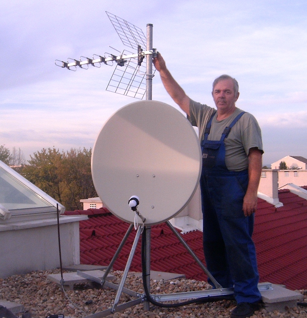

Tegyek fel még egy érdekes kérdést? Miért van az, hogy a geostacionárius pályán keringő TV műhold jelét csak akkor veszed ha a parabolaantenna irány nyalábja az ég felé néz (vagyis a műhold felé) és ha elmozdítod pár fokot akkor már nem veszi a jeleket. Vagyis valaminek kell ott fent lennie.
De az is érdekes kérdés, hogy ha a műholdat látod ott fent egy jobb távcsővel akkor mégis az hogyan van?

Igen láttam. A "tányér" állása függ attól, hogy földrajzilag hol található és, hogy melyik műholdat próbálod befogni. Pl. ha a egyenlítő mellett próbálod meg, ott egy geostacionárius műhold esetén kb. 90o-os lesz az elevációs szög, vagyis tökéletesen felfelé fog nézni az antenna.
De ez sem sokkal drágább kísérlet mint a lézeres, próbáld meg befogni egy irányított antennával az ISS jeleit, garantálom, hogy muszáj lesz követned vele a röppályát mert kiesik a vétel. Én például jelenleg most ezen dolgozok.

(#) ktamas66 válasza Gabcsi68 hozzászólására (») Máj 7, 2018 /
Ez egy offszet parabola, látod hol van a fókuszpontja? Ahhoz képest a másik antenna a vízszintes.

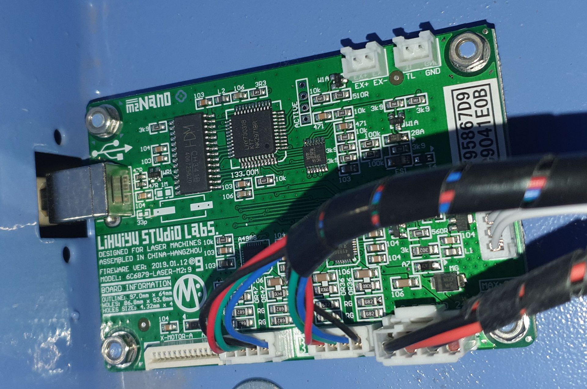

Most vettem egy lézervágó gépet:
https://www.aliexpress.com/snapshot/0.html?orderId=8005650980401200...654974
A beüzemelés hardware-es része jól ment, azonban sajnos a kommunikáció nem nagyon működik a számítógép és a lézervágó között. Felinstallálom a géphez DVD-n adott "RDWorksV8Setup8.01.28.exe" programot, felinstallálom közben a driver-t is (közben megvan az USB kapcsolat a számítógép és a lézervágó között).
A számítógép kezelőjében ismeretlen eszközként szerepel a lézernyomtató. Az "RDWorksV8" program nem is tud kommunikálni a géppel. A controller kártya képét mellékelem.
Operációs rendszer: Windows 7 HUN és Windows 10 HUN alatt próbálva.
Mi lehet a gond? Miért nem találja a drivert? Lehet, hogy nem is ez az "RDWorksV8" program való hozzá?
Köszönöm a segítséget

(#) Lucifer válasza unicorn hozzászólására (») Feb 13, 2020 /
„felinstallálom közben a driver-t is”
Nem ment fel a driver rendesen, vagy nem ehhez az eszközhöz való.
Gondolom ez is egy K40 én az enyémet K40 whisperer-rel hajtom, annak saját libusb alapú drivere van.
(#) Joe_001 válasza unicorn hozzászólására (») Feb 15, 2020 /
Az eszközkezelőben a sárga kérdőjeleket jobb gombbal nyitva(tulajdonságok) valamelyik fül alatt találsz valami driver infot. Erre keress rá.
A laptop telepítésekor szintén nem ismer fel a laptopomban egy-két hardvert a Winfos. Kártyaolvasót, ujjlenyomat érzékelőt stb. Ezek drivereit így szoktam kikeresni.
