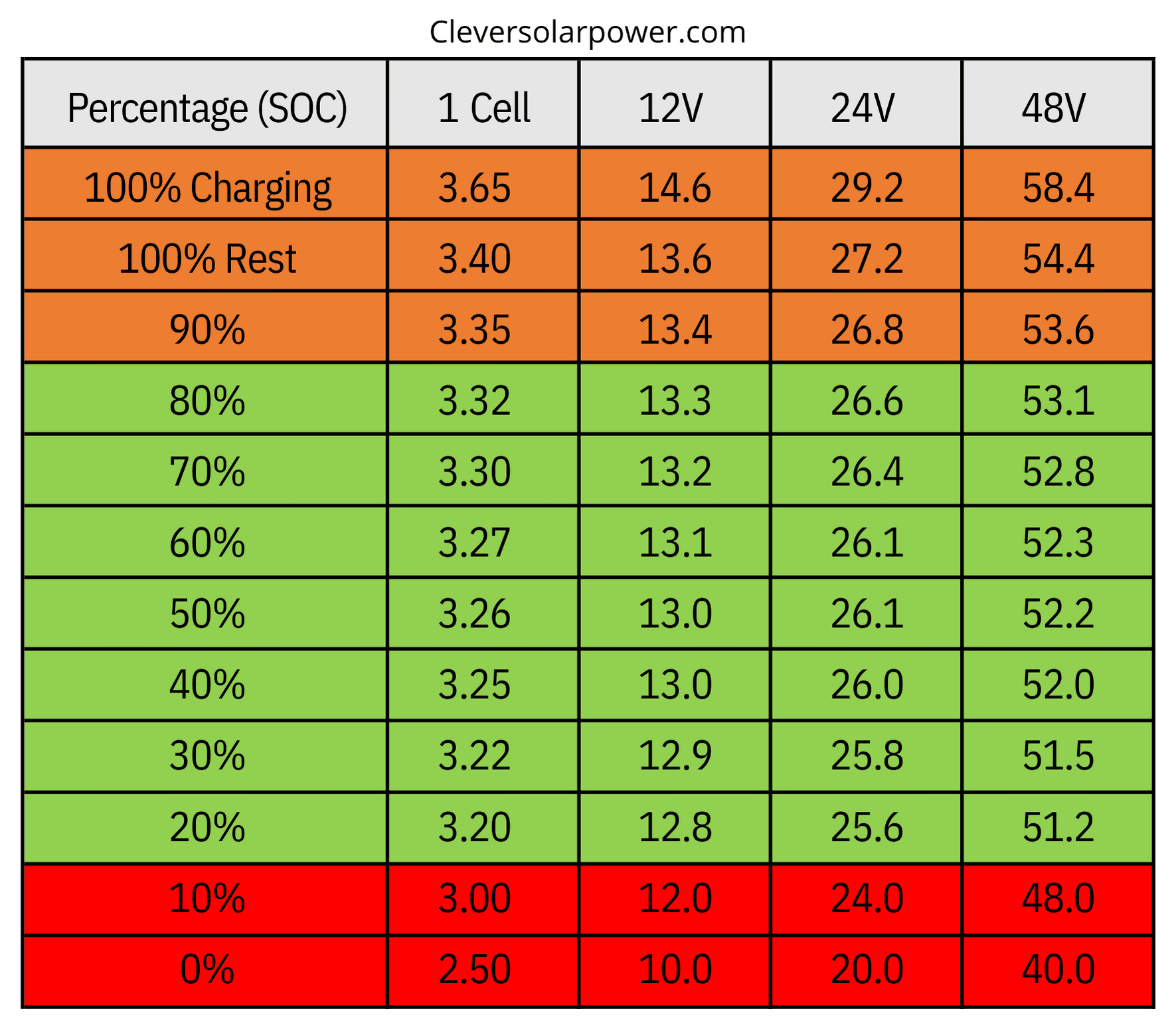

(#) 444Tibi válasza Suba53 hozzászólására (») Júl 24, 2023 /
Lehetséges.
Elvileg autóba is lehetne beépíteni, 3,6*4=14,4V azaz ennyi egy hagyományos autó generátor max. töltőfeszültsége is. A lifepo max. 3,65V/cella azaz 14,6V ha 4 cellát veszek alapul. Ezek a feszültség értékek teljességgel lefedik a hagyományos ólomakku maximális 14,4V töltőfeszültségét, 14,4V a vízbontási határ jó állapotú csallákat feltételezve.
UPS üzembe kéne néha kis "nyugalom" a lifepo celláknak, nem szereti a folyamatos maximális feszültségen tartást. Az ólomakku meg rajong a folyamatos 13,8-14V közötti szintentartásért.
Itt egy feszültség táblázat, 13,6 voltra beállított max. töltőfeszültségnél akár alkalmas is lehet UPS üzembe. (12 voltos rendszert alapul véve)
A hozzászólás módosítva: Júl 24, 2023
(#) Kovidivi válasza 444Tibi hozzászólására (») Júl 27, 2023 /
"UPS üzembe kéne néha kis "nyugalom" a lifepo celláknak, nem szereti a folyamatos maximális feszültségen tartást. Az ólomakku meg rajong a folyamatos 13,8-14V " - ez csak azért van, mert az ólom akksi önkisülése elég magas, és szeret mindig maxon lenni, míg a lithium akksinak tök mindegy, hogy milyen töltöttségi szinten tárolod, nem károsodik, és az önkisülése is szinte semmi, szóval semmi baja nem lesz, ha rajta van a folyamatos 14V a kapcsain, nem fog áram sem folyni sehova. 4S lifepo4-nél pedig tökéletes a 3.5V-os cellánkénti feszültség. De BMS-t muszáj rakni az akksihoz...
(#) 444Tibi válasza Kovidivi hozzászólására (») Júl 27, 2023 /
