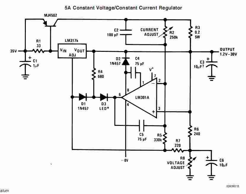

(#) dani9228 hozzászólása Feb 12, 2014 /
Üdv! Szerintetek a mellékelt kapcsolással lehetne tölteni egy 3,2V-os 2200mAh-ás akkumulátort? Végül is ez azért ígéretes mert lehet rajta állítani a a kimenő áramot. Ha a bemenő feszültség változna, akkor is a beállított feszültség lenne a kimenetén?
Köszi!!
