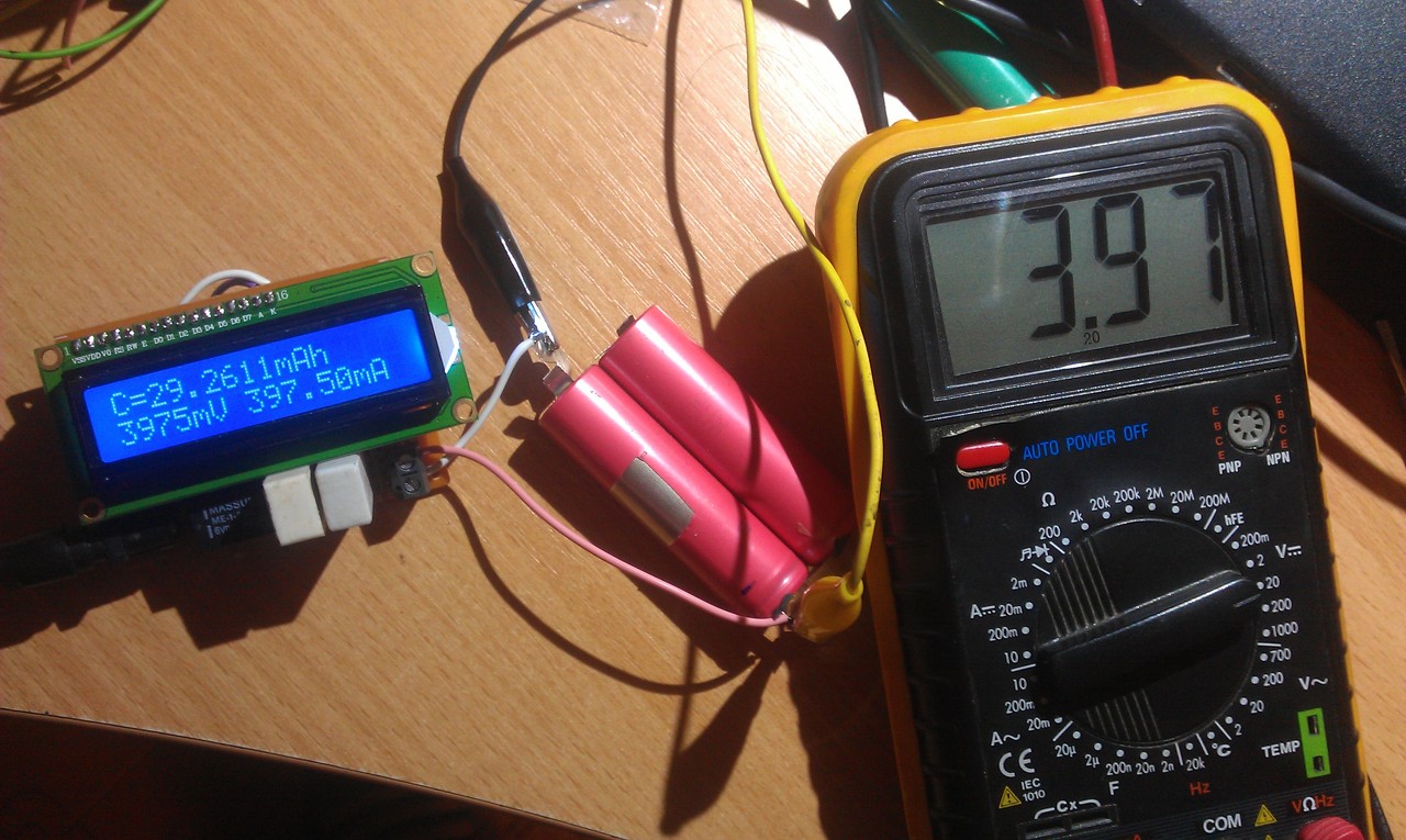

(#) djsms hozzászólása Feb 3, 2014 /
Bocsánat, egy kicsit offolok
Építettem egy Li-Ion kapacitás mérőt. Egy 10Ohm-os 5W-os ellenállást kapcsolok rá relével terhelésként. Áramot külön nem mérek, csak a cella feszültségét. Az áram pedig R=U/I alapján kerül kiszámításra. 3.5V-ig merítem. Minden mp-ben növelem a "kapacitás" változómat az aktuálisan "mért" áram időarányosan csökkentett értékével. (kapacitas=kapacitas+(aram/3600))
Tudom ez így nem annyira pontos, mint egy áramgenerátor, de egy cella körülbelüli kapacitás meghatározására illetve cellák összehasonlítására alkalmas lehet.
A problémám csak az, hogy egy dupla, elvileg 2x 2200mAh-s cellapakkra kb 770mAh kapacitást tudtam mérni. Elképzelhető, hogy a cellák ennyire rosszak, vagy a mérési és számolási logikámban van a hiba?
A két képből az egyik mérés közbeni állapot a másik a befejezett mérés eredményét mutatja.
(#) KTobi válasza djsms hozzászólására (») Feb 3, 2014 /
Mennyire pontos az ellenállásod, és milyen pontosan számol. Én egyben számolnám és csak utólag osztanám el 3600al, lehet, csak a kiírásért. Nagyon elveszik az alja az osztás miatt (szerintem).
(#) djsms válasza KTobi hozzászólására (») Feb 3, 2014 /
Az ellenállás pontossága ennyire biutosan nem befolyásolja a végeredmény, pusztán pár %-os eltérést okozhat. Kíratási pontatlanságnak nem jártam utána még. Pic ccs-t használok float változóval 4 tizedes pontosságra. Majd legközelebb megnézem az időtartamot is, az már jó kíndulópont lesz. Persze csak becsülni tudom majd a végeredményt, mivel nem konstans az áram. De pont ezt hivatott kompenzálni a pic
(#) djsms hozzászólása Feb 4, 2014 /
Pár cella mérése után kiderült, hogy bizony a híres neves kínai UltraFire 3000mAh cella egy nagy kalap kaka(ópor)
Természetesen a 3000mAh-t sose hittem el, de azért megdöbbentő, hogy még az 1000-et sem éri el...
Szóval a mérőm hellyel-közzel használható

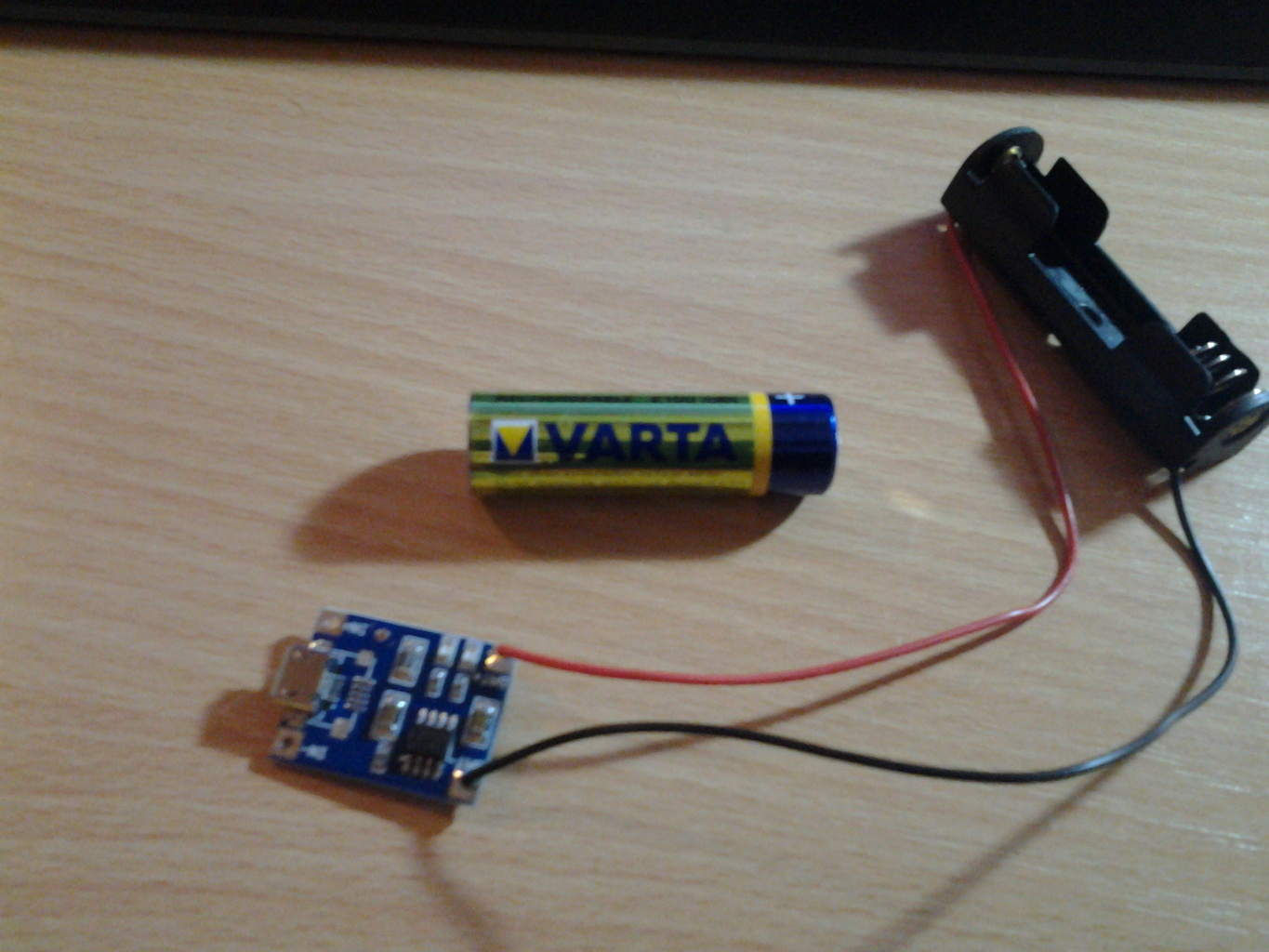

(#) Melphi hozzászólása Feb 6, 2014 /
Tiszteletem!
Uraim jól sejtem hogy a képen látható töltővel nem tudom tölteni a képen látható elemet, már csak abból kiindulva hogy a töltő li-pol töltő, az elemre meg az van írva hogy: Ni-MH
(#) nedudgi válasza Melphi hozzászólására (») Feb 6, 2014 /
Jól sejted.
(#) Melphi válasza nedudgi hozzászólására (») Feb 6, 2014 /
