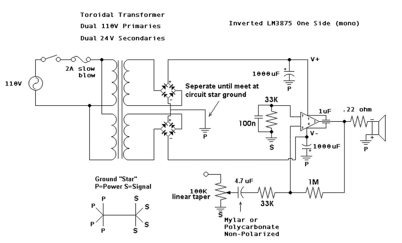

(#) reloop válasza Mócsing hozzászólására (») Nov 22, 2017 /
Szia! Hibás a link, ezt szeretted volna megosztani? A válaszmezőben van egy LINK feliratú gomb, azt használd!
Ha nem tudsz rajzot kimásolni, készíts róla képernyőmentést, vágd ki belőle a lényeget és azt csatold! Mutatom.
A googli: inverted lm3875/képek keresésre is megtalálja Bővebben: Link

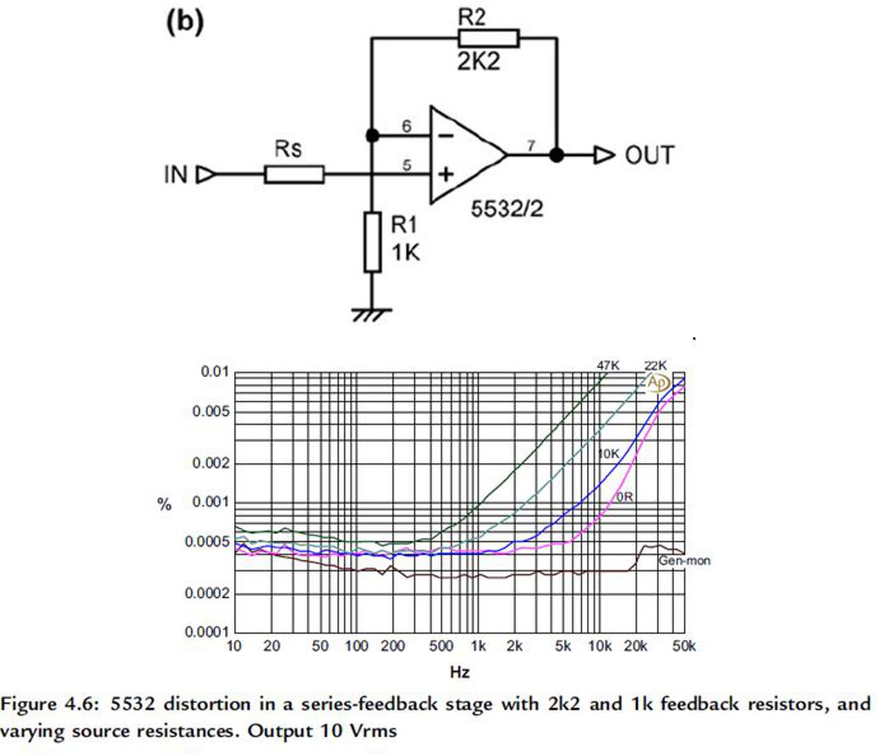

(#) vteo válasza reloop hozzászólására (») Nov 23, 2017 /
Nem tudom, hogy került elő a CMRR paramétere az LM3886-nak.
Ha nem " Az invertáló mód jelentősen javítja a teljesítőképességet" idézettel kapcsolatban akkor elnézést a hozzászólásért.
Én az előző hozzászólásaimban a "Közös modusú torzításról" írtam.
Ha valakit édekel, hogy miért jelentkezik a Közös modusú torzítás a műveleti erősítőknél, néhány teszt... akkor privátban írjon. Angolnyelvű anyagot tudok adni. (nem kívánom a szerzőket istenként feltüntetni itt a fórumon).
Egy régi műveleti erősítő mérése:

(#) reloop válasza vteo hozzászólására (») Nov 23, 2017 /
Ebből az következne, hogy analóg erősítőt kizárólag invertáló kapcsolásban kellene építenünk.
Nem, ebből sok dolog következik.
- Építünk egy olyan erősítőt aminek lesz ilyen a torzítása és megelégedünk vele. Még azt is megadhatjuk, hogy a THD 1kHz-en 0,0005%
- olyan kapcsolást használunk, fejlesztünk, ami nem "szenved" ettől a közös modusú torzítástól
- (visszatérve a műveleti erősítőkhöz) olyat használunk, ahol a gyártók ezt kiküszöbölték
Én csak annyit szerettem volna hozzátenni ehhez a témához, hogy az LM3886 olyan integrált erősítő ahol a gyártó nem küszöbölte ki ezt a közös modusú torzítást. Lehet belőle nem invertáló módút készíteni. Működni fog, hallgatható lesz.
A kérdés az volt, hogy lehet-e jobb minőséget kihozni belőle. Igen lehet. Az egyik irány az, hogy invertáló módban használjuk, ahol ez a közös modusú torzítás nem jelentkezik.

(#) Mócsing válasza reloop hozzászólására (») Nov 23, 2017 /
Köszönöm reloop !
Igen erre gondoltam ,csak egy apró részletkérdést nem vettem észre , történetesen azt hogy nem
3886-os a delikvens . Ahhoz szeretnék valami hasonló bonyolultságú bevált kapcsolást .

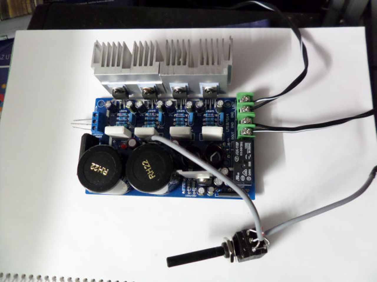

Sziasztok! Az érdekelne, hogy a LM1875 paralell kötésben hogy viselkedik. Pl. hogy melegszik 4, 6 ill 8 ohmos hangfalakkal? És az egy csatornán belüli két erősítő rész nem tud úgymond "elcsúszni" egymáshoz képest?

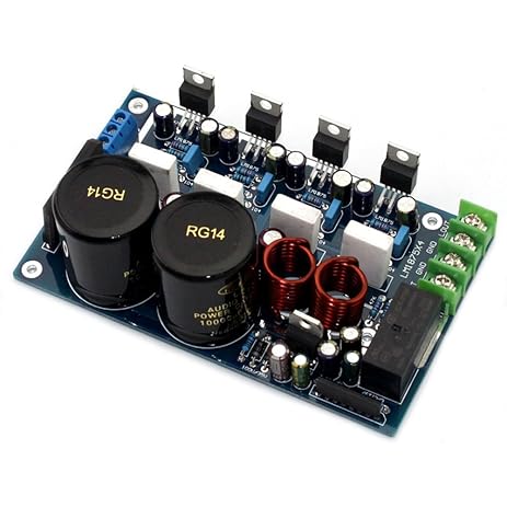

Sziasztok! Ennek a kit-nek Bővebben: Link a forrasztási oldalon van két rövidre zárható pad-ja, mint ahogy ott a képen is van. Ezzel mit kell csinálni, é s egyébként az élesztés során kell mérni valahol valamit?
(#) reloop válasza mhl hozzászólására (») Dec 11, 2017 /
Szerintem teljesen rendben van. A 0,22 Ω ellenállások kiegyenlítik a párhuzamos csatornák közötti eltéréseket.
A párhuzamosítás nem érinti a hatásfokot, ugyan annyi hő fejlődik mint szóló IC-vel.
Ami előny, ráköthetsz 2 Ω-os hangsugárzót, illetve a szokásos terhelőimpedancián kisebb torzítás várható.
(#) reloop válasza pont hozzászólására (») Dec 11, 2017 /
Szia! Úgy nézem 100 nF kondi számára készült, mely párhuzamos a felületen lévő 220 µF-dal.

(#) pont válasza reloop hozzászólására (») Dec 11, 2017 /
A kondihoz készült, de mit kell vele csinálni?
(#) reloop válasza pont hozzászólására (») Dec 11, 2017 / 1
Nincs vele tennivalód, ez csak egy opcionális lehetőség.
Vannak akik szeretnek a nagyobb kapacitású elkó mellé nagyságrendekkel kisebbet is párhuzamosan kötni, hogy a kondi belső ellenállása egyenletesebb legyen a frekvencia függvényében.
(#) mhl hozzászólása Dec 16, 2017 /
Bekötöttem a panelt, AC 2x15V-os trafóra! Raktam rá bordát, de sajnos kicsinek tűnik. Sokkal jobban melegszik minta ahogy gondoltam, ventilátort kell rá rögzítenem.
Kicsi 8ohmos Geniusz hangfalakhoz kötöttem. Előzőleg egy TDA3116 hidas volt rákötve a hangfalra, (csak megjegyzem, 12V-al is nagy hangja van és a borda szinte hideg) viszont az LM1875 öblösebb a mélyek és szebb magasa, viszont lágyabb hatású.

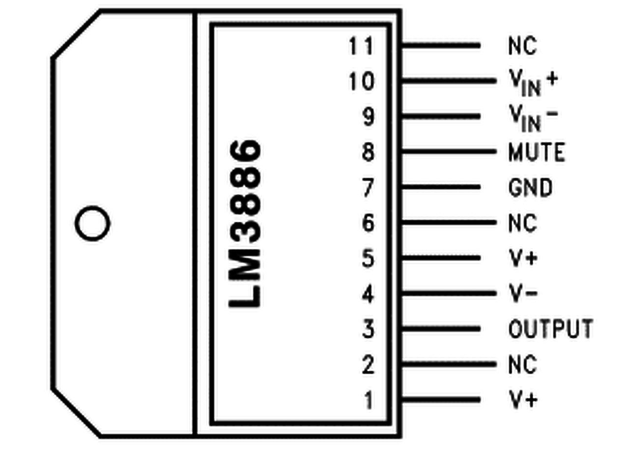

Sziasztok Alesis M1 monitor hangfalamnak ment el a tápja. Kicseréltem, de a mély rész még mindig nem megy csak a magas ág. A mély részt egy lm3886TF -os erősítő hajtja meg. A jel eljut a 10-es lábig ami a nem invertáló bemenet.
A kimeneten 3-as láb, már nincs jel. A tápfeszültségeket kimértem: A test, +33v, -33V mérhető a 7-es,5-ös, 4-es lábakon. Ezen kívül más ötletem nincs mi lehet a baja, a rajzon sincs sokkal több lehetőségem... Elszállt?
Tehát a kérdésem az lenne, hogyha költök rá és veszek egy másikat, akkor menni fog-e tutira?
