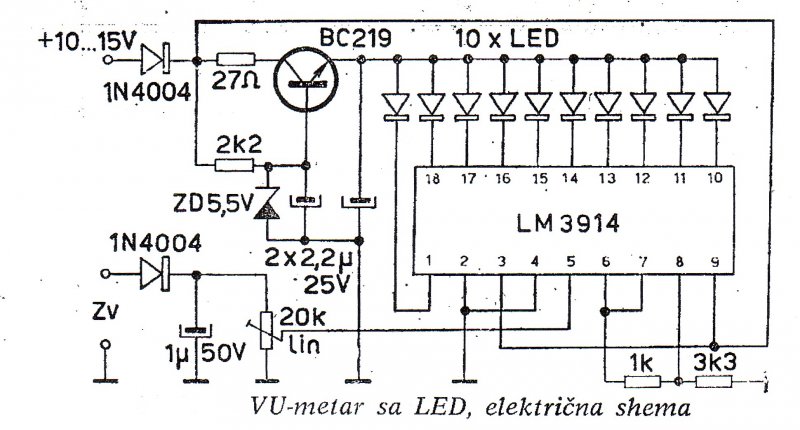

(#) riddler17 hozzászólása Nov 23, 2013 /
Végigolvasgattam ezt az előző 12 oldalt, de nem igazán találtam válaszokat a kérdéseimre. Az IC adatlapja szerinti ajánlott kapcsolással dolgoztam. Az első gondom az, hogyha az 5-4 lábra semmilyen feszültség nincs kapcsolva,oszlopjelzéssel jó,pontjelzéssel a 11-es lábra kötött LED mindig világít. Továbbá: 5-4-ra laptop hangkártyát kapcsolva szinte az egész LED sor egyszerre villan,nincs az a szép felfutás.

(#) _JANI_ válasza riddler17 hozzászólására (») Nov 24, 2013 /
Szia! Bocs, de ha figyelmesebben olvastad volna a témát, akkor rátaláltál volna erre:_Link_ a kapcsolásra. ( Én a téma képei:_Link_ között találtam... )
(#) riddler17 válasza _JANI_ hozzászólására (») Nov 24, 2013 /
Én is kerestem a képeket, meg is találtam ezt is, de nem volt itthon 5,5V-os zénerem meg BC219-es tranyóm sem, bár a tranyót lehetett volna helyettesíteni.
(#) _JANI_ válasza _JANI_ hozzászólására (») Nov 24, 2013 /
A tranzisztoros feszültségszabályzót ( BC219; 2.2K; ZD5.5V; 1Db 2.2uF; ) ki lehet váltani akár 7805-tel is...

(#) pucuka válasza riddler17 hozzászólására (») Nov 24, 2013 /
Nem gondolnám, hogy a feszültség stabilizátor lenne az alap probléma. Persze jó ha van.
A kivezérlés mérőknél kétféle típus létezik, az egyik fajta amit látsz, az lineáris kijelzésű. Ennek rendkívül kicsi a dinamikája, mindössze 16 - 20 dB. Ha ilyet használsz, akkor bizony ez csak úgy fel felvillan. Hogy ez ne így legyen, a hangfrekvenciás bemenet jelét olyan csúcsegyenirányítóval kell egyenirányítani, aminek a felfutási ideje gyors, a lefutási ideje lassú.
Ha log kijelzésű IC -t választsz (ugyanebben a kapcsolásban) pl. LM3915 öt, elérheted a célodat, hogy a kijelzés a dinamikának megfelelően változzon.
És még annyit, hogy nem árt a bemenetre hangerő szabályzó potmétert tenni, és akkor csökkentheted a hangkártyából származó túl nagy bemeneti jelet.

(#) _JANI_ válasza pucuka hozzászólására (») Nov 24, 2013 /
Nem tudom. De nekem tetszett ennek ( VU METER DE LED / LM3914 : Link ) az áramkörnek a dinamikája...
(#) pucuka válasza _JANI_ hozzászólására (») Nov 24, 2013 /
A szintek, és az időállandók állítgatásával neked tetsző kijelzést állíthatsz be.

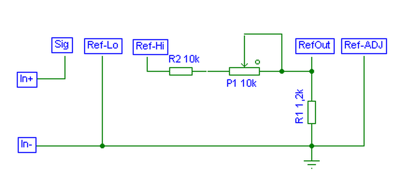

(#) jakec hozzászólása Ápr 30, 2014 /
Sziasztok!Egy motor által felvett árammérését söntön keresztül végeztem el(az áramváltozása arányos a feszültségváltozás elven), egy MCP6002 microhippel szűrtem és erősitettem 10x-re, hogy lehessen szépen skálázni a 400mV feszültségesést. Igy a végeredmény szépen leolvasható a számitógépen egy adatfeldolgozón keresztül.
Kérdésem, hogy milyen értékékkel lehetne belőni az LM3914-et úgy, hogy 0-500mV-ig jelezzen ki 10-el leosztva.
1. LEd: 50mV
2. Led: 100mV
3. Led:150mV
4. 200mV 5.250mV 6.300mV 7.350mV 8.400mV 9.450mV 10. 500mV
Előre is kösz! Elküldtem az Eaglebe készitett tervet. Amatőr vagyok nagyon, nézzétek el légysizves!
(#) pucuka válasza jakec hozzászólására (») Ápr 30, 2014 /
Az áramkör a bemeneti feszültséget a referencia feszültséggel komparálja. A referencia feszültséget az belső osztó tetején 500 mV -ra állítod, akkor az egyes ledek 50 mV -onként világítanak. A referencia feszültség beállításához az adatlapon találsz számítási metódust.

(#) proli007 válasza jakec hozzászólására (») Ápr 30, 2014 /
Hello! Így kell 500mV-ra állítani az LM3914-et. A bemeneten sem a poti, sem a dióda nem kell. A Ref-Hi és Ref-Lo lábak között kell a potival az 500mV-ot beállítani.
A hozzászólás módosítva: Ápr 30, 2014
- Igen valahogy így. Az IC belső referenciája 1,2V és a tényleges referencia is annyi lesz, ha az ADJ lábat a GND-re kötjük. A komparátorok belső osztójának ellenállása 10kohm a Ref-Hi és Ref-Lo lábakközött. Ide kell leosztani a referencia feszültséget 500mV-ra. Ezért a soros beállító tag, aminek kb. 14kohm-nak kell lenni. Ez lesz a feszültségosztó felső tagja, alsó pedig a belső osztó.
- Amúgy az erősítésed nem 10, hanem 11. Mert a neminvertáló erősítő feszültség erősítése Au=1+(R4/R5) értékű. De ennek eltérései, az LM referenciájával korrigálható.
(Alkatrészek sémarajzán nem húzunk át vezetőket, kötéspontokat csak oda teszünk, ahol csomópont van. A sas elég slampos magától is, nem érdemes azt még fokozni is.)
