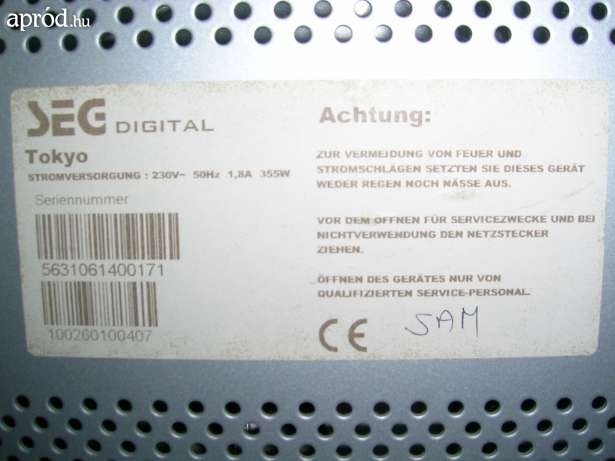

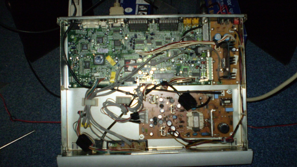

sziasztok
Szeretnék tőletek segítséget kérni,a TV-mell kapcsolatban.Egy SEG 42" típusú televízióról lenne szó.belseje LG teljesen.és a tv tuner külön van a tévétől olyan mint egy beltéri! a szerelő szerint a képernyő része hibátlan valami a dobozban hibás ami állítólag vezérli a képernyőt,és minden funkcióját a képernyőnek!
A probléma úgy kezdődött hogy a TV bekapcsolásakor vibrált a kép,rendes és olyan negatív váltakozott! eleinte csak 10-20 másodperc.aztán ez az idő egyre többlet míg most már csak negatív és olyan pirosas! elvittem szerelőhöz de sajna fingja sincs mi lehet a hiba.
kapcsolási rajzot keres,de nem talál!
Ha valaki tudna segíteni kérlek írjatok! ha valami információra van szükség akkor csak szóljatok !
??? lehet-e a képernyőrészét más módon is használni???mert minden bemenet a külön dobozon van (pc,tv,euroszkárt stb stb)
köszönöm előre is
email:jmaklaga@gmail.hu a telszámom is meg adom ha arra van szükség-----
és még annyi hogy LVDS-in kábelell müködik! lehet erre a kábelra valamilyen fordítót vagy át alakítót rakni hogy más képpen is müködjön,box nélkül?????????

(#) apa70 válasza bbalazs_ hozzászólására (») Dec 22, 2012 /
szia!
gyárilag tartozik a képernyőhöz egy box ami köldök zsinór szerűen köti össze a kettőt! a tv-n csak 220v és lvds bemenet van (még bekapcsoló gomb sincs ) mindent a box működtet! a dobozon van pc,tv,euroszkárt stb stb. A szerelő szerint ,a tv tökéletes,csak a
dobozba van a probléma! de sajna nem jött rá hogy mi a bibi!
bármilyen segítség jól jönne!
box-on csak ennyi írás van:vmb1110
a tv-n :seg tokyo

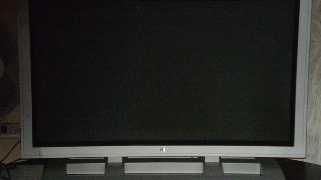

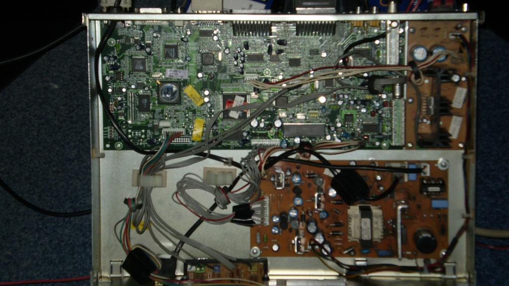

ezt találtam a neten !!! Van valami hasonlóság az én tv-m meghibásodásához?:????

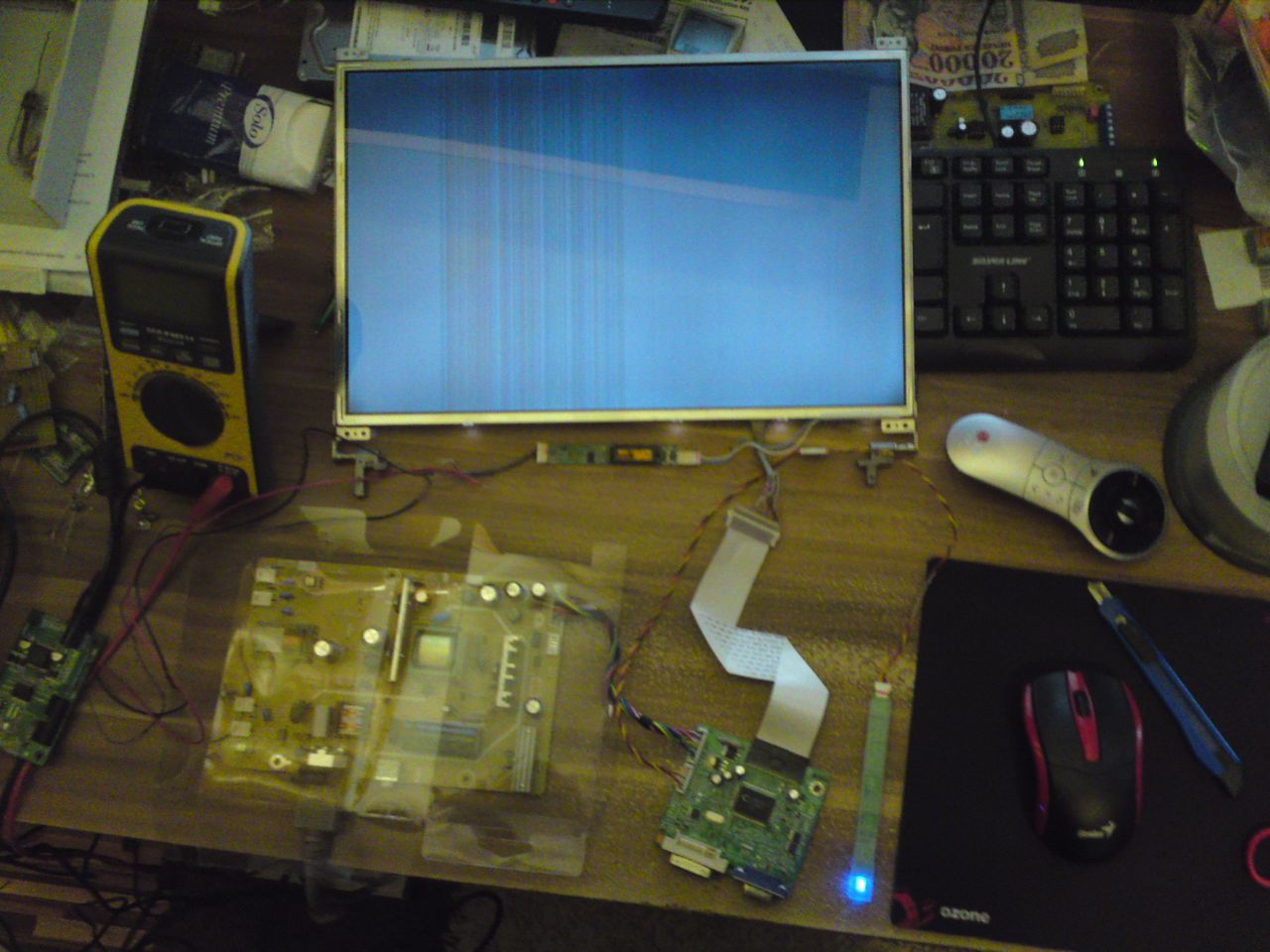

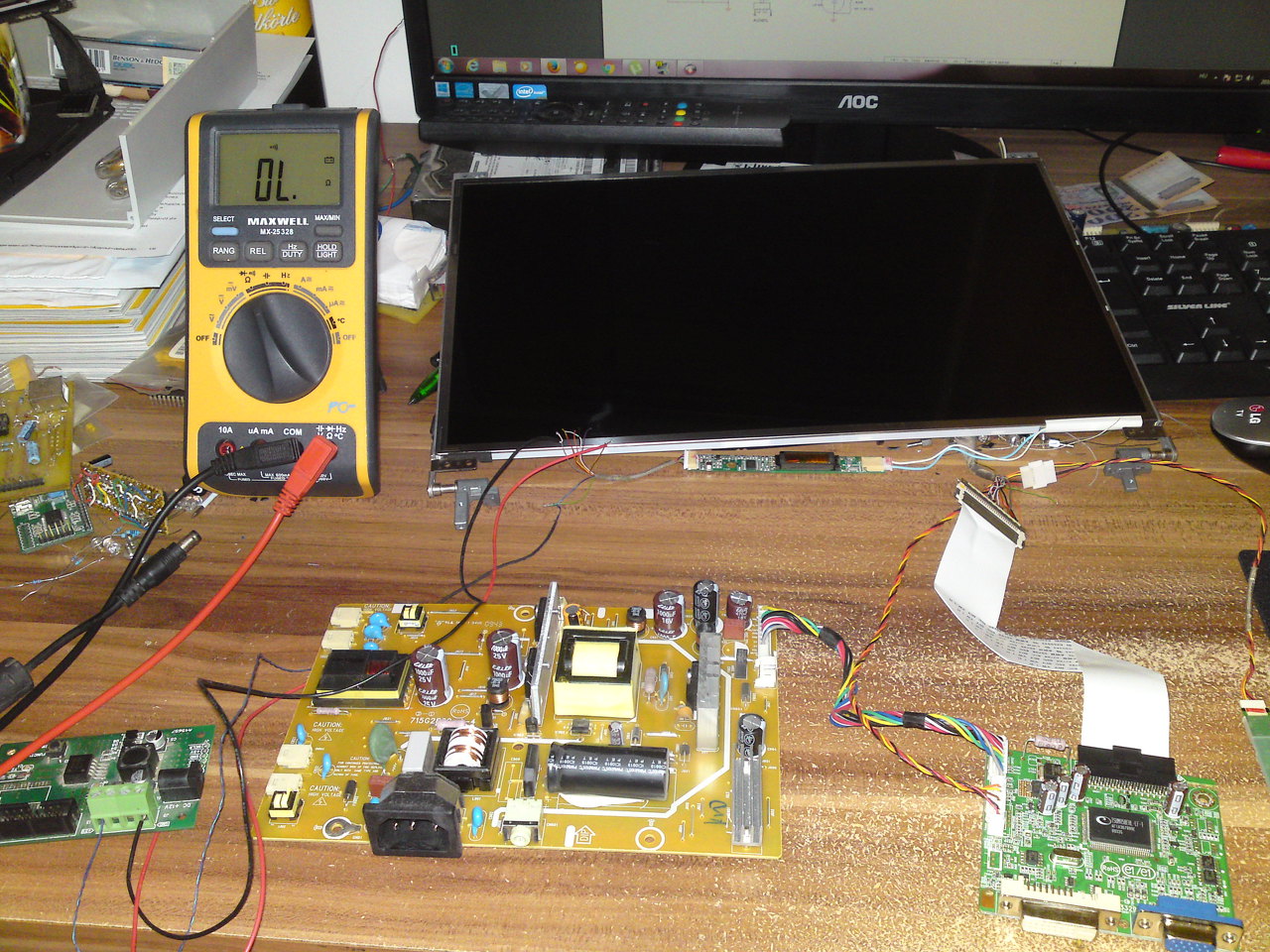

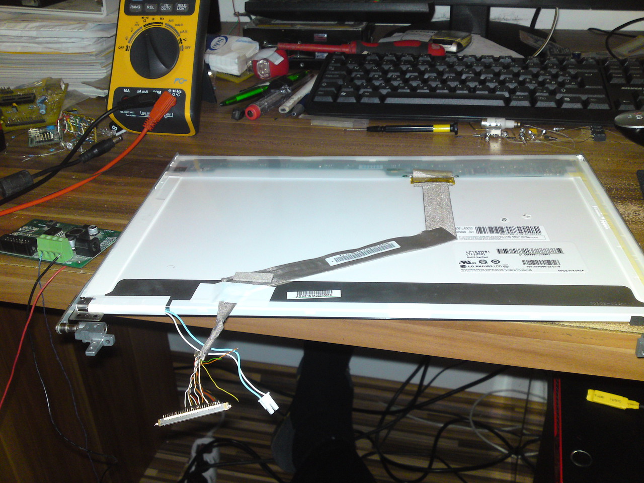

(#) mammut válasza orulttudos hozzászólására (») Jan 2, 2016 /

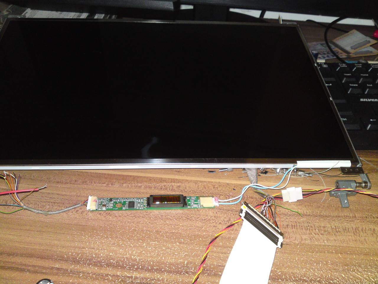

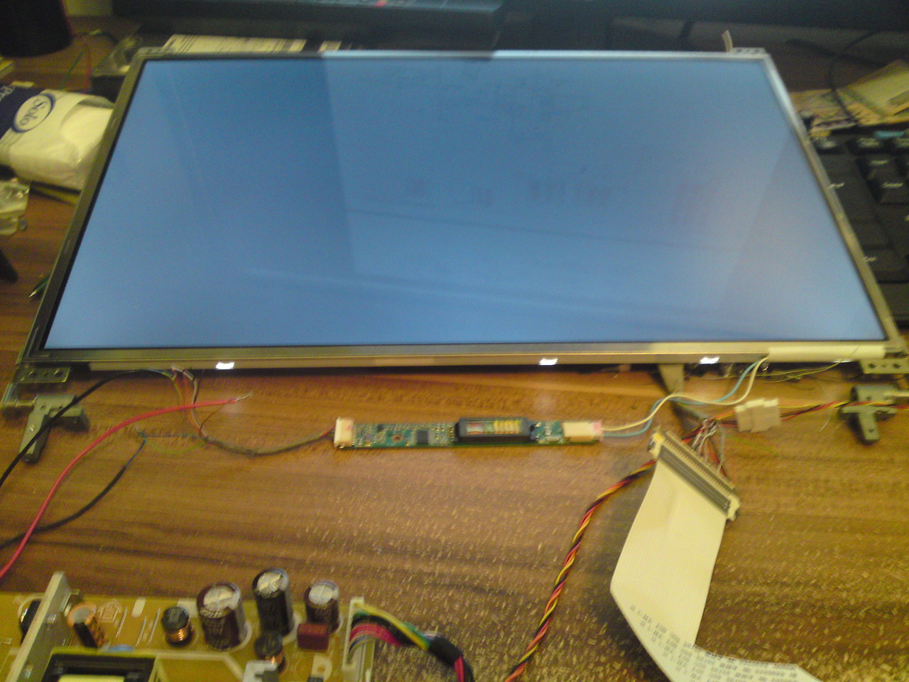

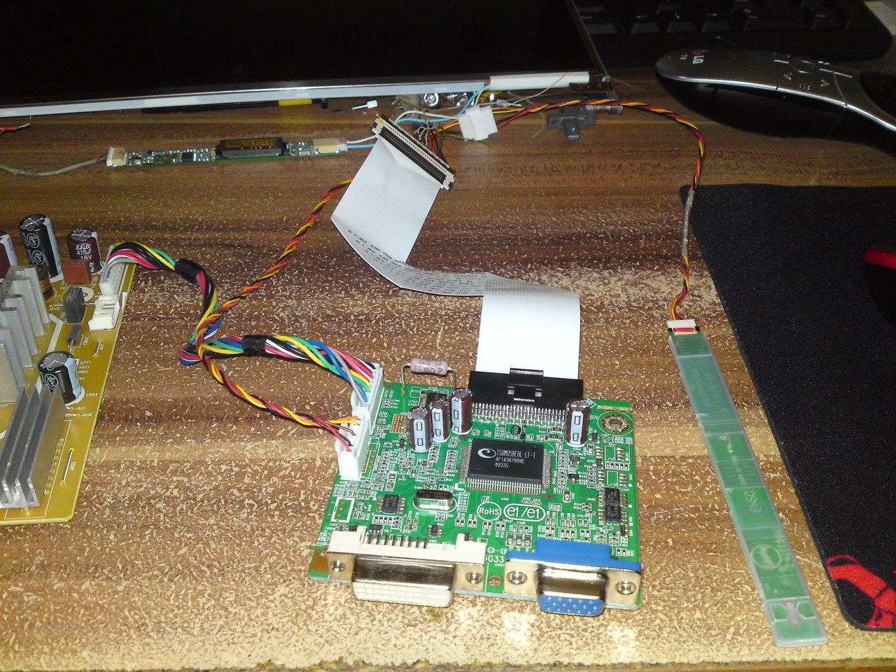

Nekem egy LP154W01-TLD2 LCD-m van. A háttérvilágítást sikerült elindítanom az nem bonyolult, viszont van egy 1080p monitor belsőm, amivel megpróbáltam meghajtani csak van pár problémám ezzel. Az, hogy a meghajtó 2 csatornás LVDS a kijelző csak 1 csatornát kezel, ja és hogy az EDID nincs megoldva, mivel a meghajtó mellé helyezett EDID eeprom már tartalmazza az AOC 21,5' 10920x1080p lcd kezelési adatait, így nem az asus laptop kijelzője szerinti specifikációk alapján fog történni a kezelés, nem sok kedvem van vele gányolni szerintem ez a projekt lezárult.
Neked azóta sikerült vele kezdeni valamit?
Üdv: Pammer Ferenc

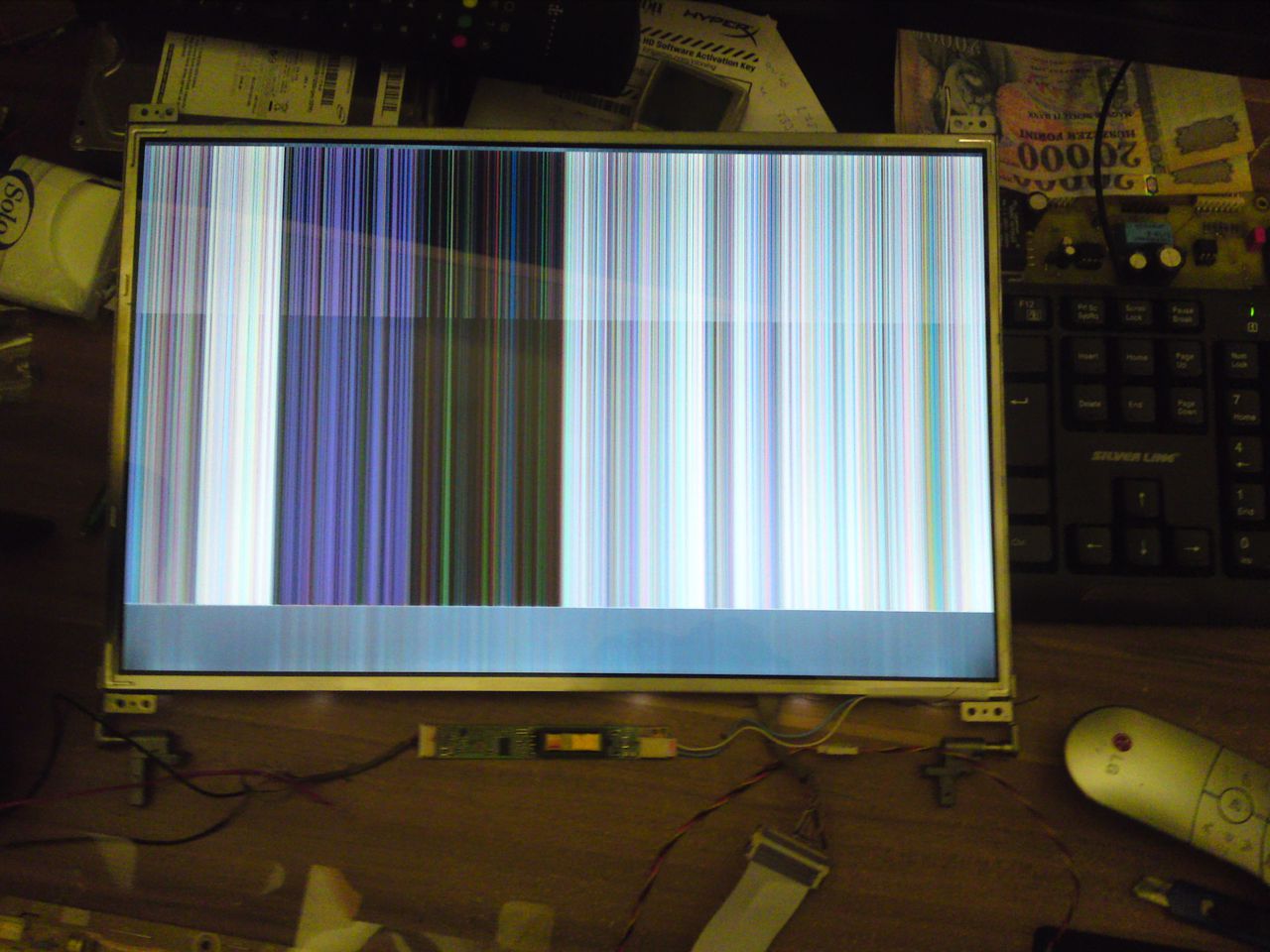

(#) mammut válasza mammut hozzászólására (») Jan 2, 2016 /
Még pár kép, arról amit produkál a nem megfelelő kommunikáció miatt.
