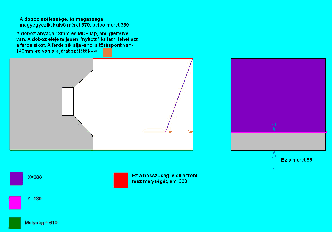

Sikerült beszereznem méltányos áron a címben szereplő ( Magnat Transforce 1200 -as) mélyláda hangszóróját. Tehát hangszóróm van ládám nincs. Örülnék neki ha valakinek meglenne a gyári láda rajza vagy esetleg akinek van egy ilyen ládája lemérné mindenféle irányból, szögből és dimenzióból és elküldené nekem, mert szeretném a gyári ládát minnél pontosabban összehozni.

(#) szucsip válasza Richyeke hozzászólására (») Ápr 3, 2009 /
Üdv! Én épp nemrég vettem egy ilyen ládát. Viszonylag jól szól, bár eddig még csak egy IC-s Philips mini Hi-Fi -vel hajtottam meg.
Ha gondolod, le tudom mérni, és el tudom küldeni az eredményeket.

(#) szucsip válasza Richyeke hozzászólására (») Júl 6, 2009 / 1
Lemértem a cuccost. Ez egy negyedrendű bandpass láda, de meglepően magasra megy. (gyári adat szerint 16Hz-től 500Hz ig ) 93dB érzékenység, és 600! W teljesítmény.
Még annyit, hogy a dobozban nincs semmiféle csillapító anyag, vagy egyéb. Jah és a hangszóró a hátsó rész felől van felcsavarozva, amit te csak úgy tudsz megcsinálni, ha szintén akrill üveg lesz a hátsó lap. (javaslom, hogy ne szórakozz ilyesmivel)
Sikeres utánépítést kívánok!
