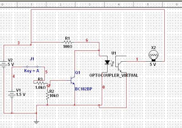

(#) Stefan válasza tavs2682 hozzászólására (») Jan 26, 2010 /
Összedobtam valamit.

(#) Stefan válasza gydanee hozzászólására (») Jan 26, 2010 /
Ez a kapcsolás valahogy nagyon sánít. Az a relé sehogy se fog kapcsolni akármit csinálsz. az npn tranzisztoron jó esetben kollektor->emitter irányban folyik az áram tehát a kollektorra megy a +, és az emitterre a GND.
Természetesen működik inverz üzemben (ezért is bipoláris) de nincs túlsok értelme, elég rossz a karakterisztika úgy.

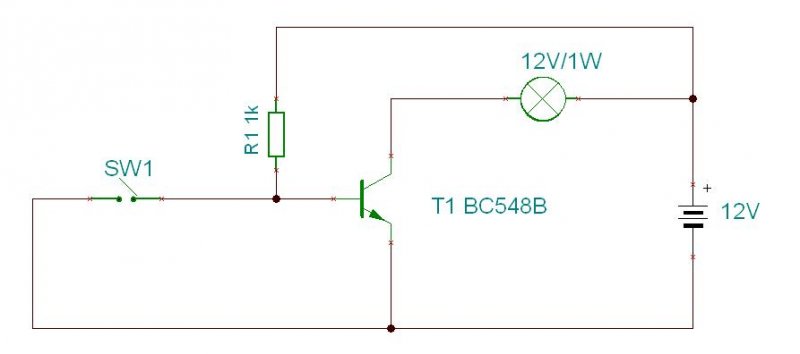

(#) 18david18 válasza tavs2682 hozzászólására (») Jan 26, 2010 /
Az a kapcsolás nem jó (gydanee kapcsolása)!
A csatolt kapcsolást épísd meg. Ez úgy működik, hogy ha a nem kap 1,5V-ot akkor behúz a relé. A relével nagyobb teljesítményű dolgokat tudsz kapcsolni. Pl: lámpa, reflektor sziréna stb.

Jó lenne, ha rendesen specifikálnád a feladatot, mert így nem lehet érdemben segíteni. Pl.: milyen szirénát akarsz meghajtani, honnan van a 1,5 V feszültség, egyáltalán mi az amit építeni szeretnél?
Stefan: Az áramköröd elméletben működőképes, viszont nem értem minek az opto, valamint a 100 Ohm ellenálláson kb. 220mW fog disszipálódni, ami indokolatlan mértékű fogyasztást jelent.

(#) El_Pinyo válasza (Felhasználó 15355) hozzászólására (») Jan 26, 2010 /
A Q1 tranzisztor bázisa nyitott nyomógombnál Nálad is a levegőben lóg, emiatt zavarérzékeny lesz az áramkör. Le kell húzni föld felé pár kOhm-mal.
(#) proba válasza 18david18 hozzászólására (») Jan 26, 2010 /
Ha a jelzett két pontra kötöd a 1.5 V-ot akkor lehet (sőt biztos) ,hogy sehogy nem működik a továbbiakban. Ha a +12 és a tranzisztor bázisa közé kötöd akkor talán ,de fordítva,akkor húz a jelfogó ,ha kap 1.5 V-ot.
