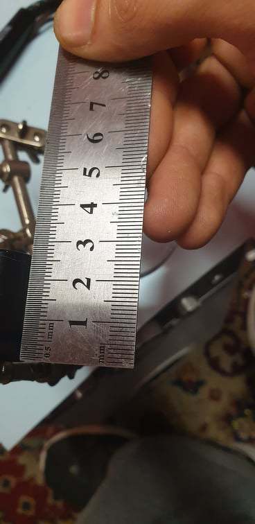

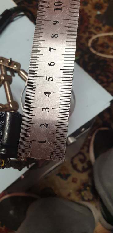

Nem tudom hogy jó topikba Teszem fel a kérdésem! De nekem van egy, konic VSR 1005-ös beerősítőm amiben vannak kondenzátorok kiszeretném cserélni nagyobbra, ami annyit takarna hogy 2200uf helyet 4700,6800-10,000uf-ig ezzel nem lenne semmi gond ha a magasága maximum csak 2,9-mm lehet széleségben pedig 2,5-mm de nem találtam, ha nem lenne plexi a végfok akkor egy vezetékkel kilehetne vezetni és ott lenne ahol elférné de igy meg csúnya lenne. előre is köszönöm a segítséget A hozzászólás módosítva: Okt 26, 2020
És miért akarod nagyobbra cserélni? Semmivel sem lesz jobb. Ez egy kapcsolóüzemű táp, nem kell bele nagyobb kondi.
Azért hogy a lábdobnál erőteljesebb legyen mert most betérdel lejjebb halkul, és bekapcsol a védelem a kondikat lemértem és fele értékeket mutatott műszer, 1200uf erősen ajánlót már a cseréje? És ugyan ebben a méretben sem találok sajnos 2200uf/50V 25v/2200uf
Van ot nagy hely, rakj be fektetve ugyanekkorákat, és kösd be párhuzamosan a többivel. A panelhoz ragaszd vagy kösd le, biztos lehet abba a nagy mezőbe lyukat fúrni.
Erre is gondoltam, és jobb minőségű kondenzátort ismertek? mert én annyira nem.
Ahhoz hogy érdemi segítséget kapj, pontosabb adatszolgáltatás kellene a kondenzátorokról. Azt tudjuk, hogy 2200uf, de azt nem, hogy hány voltos. Kellene az átmérő és a magasság is.
Mielőtt elmozdulnál a kondenzátor csere irányába, célszerű lenne végezni egy egyszerű próbát. A mostani állapotban, csak a meglévő kondikkal párhuzamosan köss be vezetékkel további puffert is. Ha ez meghozza az elvárt javulást, akkor érdemes tovább lépni (általában ez a kondenzátor csere-bere egyáltalán nem, vagy alig érzékelhető mértékben eredményez változást).
hali, 50V/2200uf átmérő 2,5mm magaság 2,8mm
és ebböl van még 3db 2200uf/25Voltos is
Itt valami elírás, félreértés lesz. Ilyen értékű és méretű elektrolit kondenzátor szerintem nincsen. Nem lehet, hogy cm-ben kell érteni a méreteket?
Igen, el írtam véletlen !
Itt vannak a képek de igy is szűkösen férjekbe talán maximum 3cm lehet a nyák és a plexi között.
Ezt a normál elmélet alá támasztaná, de ez az átlagos autóerősítő kapcsolás pont nem ilyen.
Már régen is ezt a kapcsolást alkalmazták, mert egyszerű, olcsó és igénytelen mindenre. A 12V-ból 50% kitöltési tényezővel, gyakorlatilag szabályozatlanul előállítják a trafó által beállított feszültségeket. Elvileg szimmetrikus +- tápfeszt. Ez semmennyire sem stabil, erősen függ az akkufesztől és a terheléstől. Na ennek a kimenetén vannak az emlegetett tápkondik. Ha ide nagyobb értékű és jobb minőségű kondik kerülnek akkor a minőség nagyot ugrik felfelé! Pont ezt csinálják a márkásabb komolyabb erősítőkbe. Tehát biztassuk Istvánunkat, hogy cseréljen, mert megéri!
Rendben! És tudnál mondani egy érteket is.? egyszer 25v-bol 3db-50-os pedig 4 kellene
Hány Uf 4700Uf,6800, vagy 10,000 uf lenne ideális kerestem ebben a méretben is Idézet: de nem találtam jobb minőségű tudnál mondani egy pl márka mert nálunk az itteni balban csak az ella van focon...stb „Ha ide nagyobb értékű és jobb minőségű kondik kerülnek” előre is köszönöm!
3300µF/25V-ból biztosan van 16mm*25mm-es, az 50V-os ebből és a nagyobbak már 18*32..36mm inkább.
Mielőtt bármire is költenél, javaslom kipróbálni amit itt tanácsoltam.
Én sejtem mit fogsz tapasztalni -ha nem csapod be magad-, de hiába mondanám úgysem hinnél nekem. Ezért jó ha kipróbálod.
Hát leteszteltem ugyan azzal a kondival és ugyan az a probléma,
semmi vétózás Volt itthon két darab 50V/10000µF kondi azt béllé tetem és érőbben is változót a most már nem térdeltbe az erősítő, De nem szeretném vezet ékelni a kondikat,
