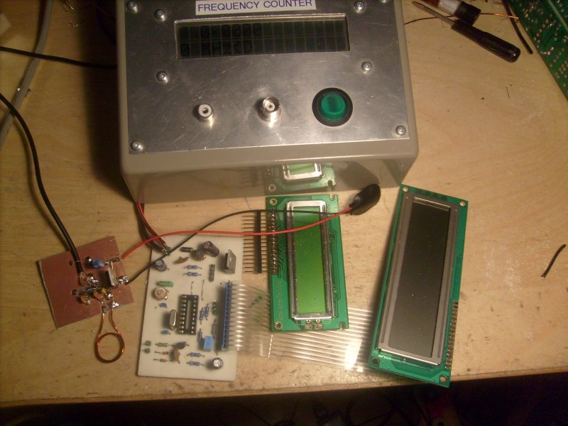

Mukodik a frekvencia mero osztoja. Nagyon szuper ez az IC: MC12054AD. Sokkal alacsonyabb frekvenciaju jeleket is biztonsaggal oszt. Szkopon nezve negyszog jelet csinal a bemenetbol. 3metes csatolo tekercs melle teve a GDO-t 5 megatol lefele tokeletesen oszt 64 65 128 vagy 129-el. Mar csak az orajelet kell megbabralnom, vagy moge tennem egy kompenzator lancot,hogy 100-al osszon. A modul magatol ismeri a 10,7 megas kf-et. Szoval a frekimero kapasbol a veteli frekit fogja mutatni. Kepek, szkopabrak holnap Udv: Joe
kiegeszites: Talaltam 6.25 megas kvarcot, tehat 4 megas orajelhez kepest emelve pont 100 al fog osztani. Sajnos igy nem hasznalhato az eredeti kf eltolas, de muszernek tobb mint jo igy, mert nincs extra alkatresz a merolancban.
Ez a frekimero hozza. Nos a terv a kovetkezo: :pias: DDS VFO bol adok a tobbszorozore jelet es vegre megmerem a kimeneten a pontos lokal frekit ellenorzes gyanant. Ha ez osszejon es a TBA 120-ak is megerkeznek vegre, kiprobalom az so42p t elso keverokent egyelore egy bemeneti hangolt korrel ami gdo val siman behuzhato. Ez az osszeallitas teszt jellegu, nem akarok dds-t hasznalni a kesobbiekben, de valahogy meg kellett kerulnom a szignal hianyat. Nem kell egy csomo kvarcot rendelnem es a sokszorozot hasznalhatom 2 meterre a tesztek utan. Pll nek lenne ertelme a kesobbiekben, tudnatok legyszives ajanlani olyan megoldast, amihez lehet minden IC-t kapni? Udv: Joe Bővebben: Link

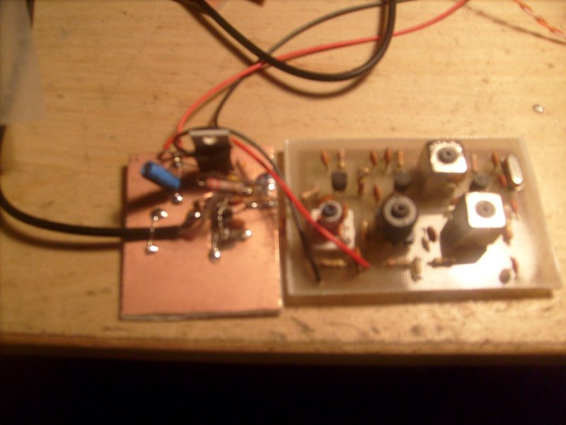

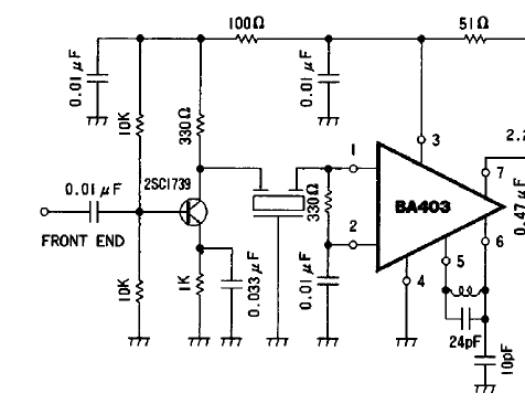

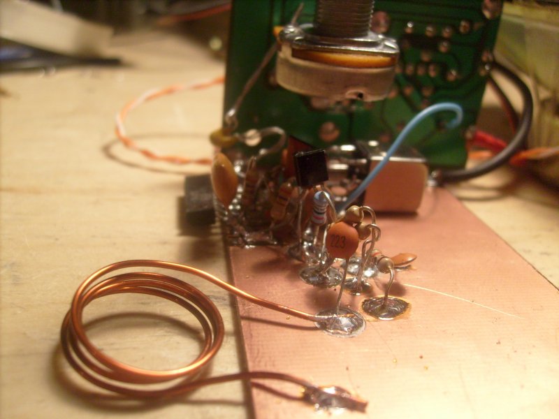

Kerem tekintestek meg az uj KF fokozatomat. 6.5 megas keramis aszuro van benne egy hangolt korrel egyelore. Mivel meg nem erkezett meg a tba120...talaltam egy tunert amibebn volt BA403 ic szurovel :smoke: es manhattan stilusban osszeallitva az eredeti CA7313 hangvekfokkal tokeletesen szol a GDO jele. A keramia szuro nagyon sokat segit, eg es fold a maplinos arnyekolatlan induktivitashoz kepest. Az osszeallitas teljesen bevalt, ugyanezt csinalom a TBA 120 LM 386 parossal, csak 10, 7 mega KF re. Holnap kap egy SO42 P es a sokszorozobol vagy a szignalbol meghajtva radiot akarok vegre hallgatni. Mindjart teszem a frekimerorol az igert adatokat de csak 4 kepet lehet csatolni.
Privat keresre kifejtem a tapasztalataimat a frekvencia merorol. Az indiai honlapon talalhato frekimero 84 es 628 as mikrovezerlovel is jol mukodik kb 40 MHz ig. Bele van programozva tobbfele kf freki amit lehet +- ba is valasztani. Ha 4 Megas kovet hasznalsz egyenes agban mer, szamolgatva kiderul, hogy 6.25 Megas kaviccsal 64 es oszto utan a gyakorlatban szazas osztas van, amivel az en osztommal 2 Gigaig lehet merni. (Tizedes pont nem helyes, valoszinu modosithato lenne)
Ha pici szinusz jelet kap az oszto, kimeneten oszcilloszkoppal nezve negyszog jel van, a doksiban garantalt mukodesi ablak nagyobb, tehat az en osztom 5 megatol lefel siman oszt, ezert is nem akartam kiegesziten extra 74 es Ic kel, szerencsem volt a 6.25 os kvarcal. Ha a sokszorozo rezgokorere teszem a hurkot, picit maszik a freki(irjak a doksiban), ebbol tudom keves a jel, de ahogy hangolom a magot rezonancia eseten szuperul stabil a jel: Hangolni tudtam a koroket frekimerore... Jol merte a 12 szeres frekit, tehat sokszorozo jo, oszto frekimero jo, aminek orultem. Az LCD-k kozul nekem mindennel( 1 sor 2 sor 4 sor 16/20 karakter),indult, de ket soros LCD nel eltolja ket sorba az informaciot, ugy, hogy 6 digit folul van 4 alul, ami megszokhato, nekem igy megy az egyik muszer, mert nagyszmjegyu kijelzo volt olcson sok.Termeszetesen a hozza valot erdemes beszerezni ha amugy nincs ingyen mas. :integet2: A kepen lathato az oszto a sokszorozoval egy hurokkal siman mer, 4 pF csatolo kondival rezgokorrol szinten. Semmi nem gatol immar a tuner hangolasaban, de biztos kell a sikerhez par nap Azert ha az so42p aramkor elindul holnap, csak sikerul az idei fogadalom... Udv Mindekinek A frekimero nyakja, ua van belul, csak ic is van benne...

A kerdes azert merult fel, mert a BA ic sokkal erzekenyebbnek tunik, es a rendelkezesemre allo KF szurovel nagysagrendel jobb eredmenyt produkalt. Azt hittem tudom meg fokozni ket szurovel, vagy meg egy keveressel szinte ingyen. Ez kicsit amolyan barkacsolas, ha csak magat a jelet kivannam venni, lehet hogy athangolnek egy tunert . Egyebkent igy utolag a most rendelkezesre allo eszkozok nelkul fulre en valoszinu azt sem tudnam megcsinalni. Jol ertem?: A savszelesseg kriteriumbol en ugy ertelmezem, ha valaha kell 2.kf azt celszeru 10,7 en tartani, mig az elsore egy magasabbat tenni mindenfele kf keramia szuro nelkul, tisztan tukor frekvencias javulas erdekeben? a franciaban 455 van tehat lehet hogy az AFC vel manipulal, es eleg a kf szelesseg.... A korabbiakhoz: A cm3 tenyleg jo mertekegyseg, hasznalnak szilardsahtannal meredekebbeket is hozzatennem en nem teszek sehova 2 raszternel kisebb kapacitast es 3 raszternel kisebb ellenallast igy a kriterium jol tarthato, de az okok epithetosegre terjednek vissza, amolyan mellektermek a tavolsag. A tba120 at alapvetoen jo eszkoznek tartjatok, vagy ez amolyan olcso tomeg termek? Tobbfele bekotessel is talalkoztam, de ami a maplinos radiomban van nem tunik eleg erzekenynek a masik ic sokkal jobb. Jelzem abban van egy tranyo is a szuro elott, remelem nem az zavar meg. Jo pezsgozest Mindenkinek, majd 2. an folytatjuk

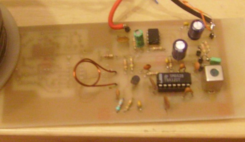

A fentiek tukreben batran kiserletezek az eszkozzel. Koszonom. Levasaltam az SO42p TBA120 LM386 nyakjat, tobb modositassal, ahhoz kepest ami a forumon szerepelt. Kiprobalom azonos korulmenye kozott ezt a kf-et is, tehat ideiglenesen kap egy 6,5 megas keramia KF szurot, es a rezgokort is melle hangolom egy kapacitassal. Tuti hogy a Q is szamit 40 et ajanlanak a katalogusban. A hangero szerint valogatjak az IC ket a katalogus szerint... Lehet hogy a mostani TBA im csendesebbek, de legalabb ujra szol a maplinos radio. Udv Joe

Kereszt dipolt tervezek en is epiteni, teszek fel kezi rajzot, polimer csovet hasznalok majd vazkent. Illeszteni kella tovet a koaxhoz. Elkeszult a TBA120 KF. Az eredeti rajz szerint nem indult, igy alkalmaztan nemi bosszankodas utan a katalogus altal ajanlott bekotest. Mindjart fenykepezek, de le kell tisztaznom a modositast. Udv: Joe
