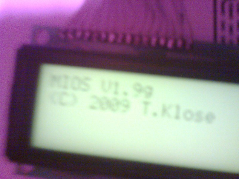

(#) dj-mike hozzászólása Dec 29, 2010 /
Halihó!
A MIDIbox oldalán található dolgok közül megépítettem a Midibox SID névre keresztelt szintit. Működik, szól is úgy, ahogy kell, de egyelőre gombok és enkóderek nélkül, mert azok még nem érkeztek meg hozzá.
Itt van minden info hozzá, ha esetleg valaki meg akarja építeni:
http://www.ucapps.de/midibox_sid.html
És pár kép is van itt róla.
