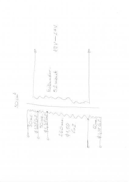

(#) mpisti válasza trabi007 hozzászólására (») Jan 18, 2010 /
Ha neked annyi elég, holnap kiszámolom és küldöm.
(#) trabi007 válasza mpisti hozzászólására (») Jan 18, 2010 /
Előre is nagyon köszönöm a segitséget.
De sajnos most csak ilyen anyagaim vannak , nameg nekem ugyis csak barkács célra kell a gép , anyival is megelégszek ha anyit fog tudni mint a legolcsóbb kategóriés gyári kis gép , a folytó trafóhoz van egy 25cm2 vasam ami L-alaku lemezekből áll nameg van három db mikróbol kiszedett trafóm is amik egyenként 25cm2 esek de az utóbiakbol tudok kisebet is csinálni ha kisebb kell hozzá.
(#) mpisti válasza trabi007 hozzászólására (») Jan 26, 2010 /
NE haragudj, hogy csak most kerítettem sort a dolgodra, de minden összejött a múlt héten, nem sok időm volt.
No, de már kiszámoltam a menetszámokat, úgy hogy neki állhatsz csévét csinálni a tekercsnek.A szekunder tekercsnek jobb lenne az a 3mm-es huzal duplán, de nem tudom a primerrel hogy fogsz elférni,mert elég soványka az ablakkeresztmetszet. A primerből először a 60 menetes tekercset tekered fel,majd a 260 menetet, szépen sorba, soronként szigetelve valami vékony szigetelőpapírral,mert nagyon kevés a hely. primer felső végén azért csináltam 3 kivezetést,mert a háromból azt a kettőt fogod felhasználni,amelyik a fokozatelosztás szempontjából a legjobb lesz.A primert ennél vékonyabb huzalból nem igazán érdemes tekerni,mert akkor nagyon rövid ideig tudsz hegeszteni vele,mert mindjárt felmelegszik.
A primer és a szekunder közé annyi szigetelőanyagot kell tenni,hogy az átütési szilárdsága legalább 1000V legyen.Ez életvédelmi szempontból nagyon fontos követelmény ! Ezt nem szabad elspórolni.
Sok sikert az építéshez.
(#) trabi007 válasza mpisti hozzászólására (») Jan 26, 2010 /
Semmi gond , gondoltam hogy valami dolgod volt és azért nem irtál , amugy szerencsémre csévét nem kell csinálnom mert van hozzá mégpedig olyan hogy középen van egy elválaszó is , nameg közben egy progival énis számolgatam ugy tudom innen töltötem le , és én ugy számoltam hogy a fluxussürüségnél az értéket 1.2 röl átirtam 1.5 re és igy nekem a primer tekercsre ezek jötek ki 38 menet utánna 219 menet és végül 19 menet és ugy ahogy te rajzoltad le azal a tekercselési módszerel , nameg az 1 mm es drótot duplán akarnám tekerni esetleg ugy jó lenne. Nameg a lényeg folytónak mekkora trafó kéne meg milyen menetszám?
(#) mpisti válasza trabi007 hozzászólására (») Jan 27, 2010 /
Én az 1,5T gerjesztést ehhez a magmérethez sokallom, éppen ezért a max. gerjesztést én 1,3T-re vettem. Neked sem ajánlom ennél magasabb értékkel számolni. A fojtó vaskeresztmetszete kb. 20cm2 menetszáma 28-30menet a szekunderrral azonos keresztmetszetű huzalból.A fojtó vasmagja lehet sima hasáb alakú lemezköteg, nem kell "E"magnak lennie. Még annyit talán, hogy a szekunder menetszám nem kétutasra,hanem graetz-re van kiszámolva.
(#) trabi007 válasza mpisti hozzászólására (») Jan 27, 2010 /
Nagyon köszönöm a szegitséget , és megfogadom a jótanácsot. Ha kész a trafó beszámolok hogyan sikerült.

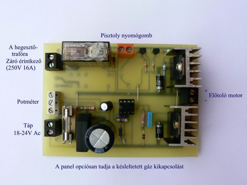

(#) berlkodo válasza mpisti hozzászólására (») Feb 18, 2010 /
Én is ezzel a problémával küzdök(a motor a hegesztőáramról kapja a tápot).
Ki lehet ezt valahogy küszöbölni?
Laci.
(#) (Felhasználó 5823) válasza berlkodo hozzászólására (») Feb 18, 2010 /
[OFF] Igen !
http://www.vatera.hu/co_hegeszto_vezerlopanel_162601038.html
Én csinálom 500ft a 24V-os trafó hozzá! Ez megoldja minden problémádat!
