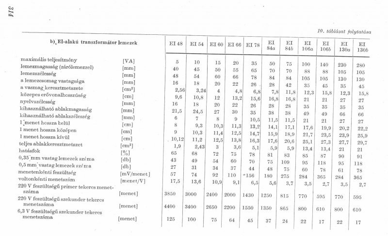

(#) vera hozzászólása Máj 2, 2010 /
Hahó! Lenne egy olyan gond, hogy egy tekercselendő szekunderben el kellene érni a 2 x 40V-ot 150 VA-t. A vasmag méretezésében kérnék segítséget, hogy mekkora keresztmetszetre van szükség. Előre is köszönöm a válaszokat.
(#) (Felhasználó 5823) válasza vera hozzászólására (») Máj 2, 2010 /
Ugyan nem ebbe a topikba való, de ezt most nem veszem észre! De nem írtad a trafó milyen? (pl hipersil)
Köszönöm a hozá szolást .de nemtudom, co hegesztöt, szeretnék csinálni 0,8 as- huzalal .de nemtudom, a trafot,mijen legyen ,egyéb hozá valom meg szereztem.
Köszönöm ,a táblázatot, most már értem hogy mirölvan szo ,ezután joban körül olvasgatok, köszönöm mégecer.
Üdv! Sajnos oda keskeny lesz a 150VA-r! Inkább 1500VA kellene és sokkal kisebb feszültség! Itt van a topikban mpisti ő ennek a mestere, csak próbáld meg érthetően megfogalmazni a kérdésed! A másik szerezz egy jó nagy trafót amiből meg lehet csinálni (20-25kg)!
És akkor tud neked méretezni, mivel a semmire elég nehéz! Üdv Lhanzi

(#) vera hozzászólása Máj 3, 2010 /
sziastok . aza hejezethogy amijentrafom van,14cm magas14cm szélesszéleség 14,5cm fokos .és egy 48v motor ,orsoval amico hegesztöbe volt ha nem jo a trafom, veszek másikat hétvégén lesz piac,otalálok lehet.
SZiasztok ami az elötolo motrot ileti 42v dc áram és álitolag a forgorésze van vezérelve engyit tudok rola, nekem ketö darab van,de csak egyiken van motor, ehez nics valakinek vezérlésröl rajza.
