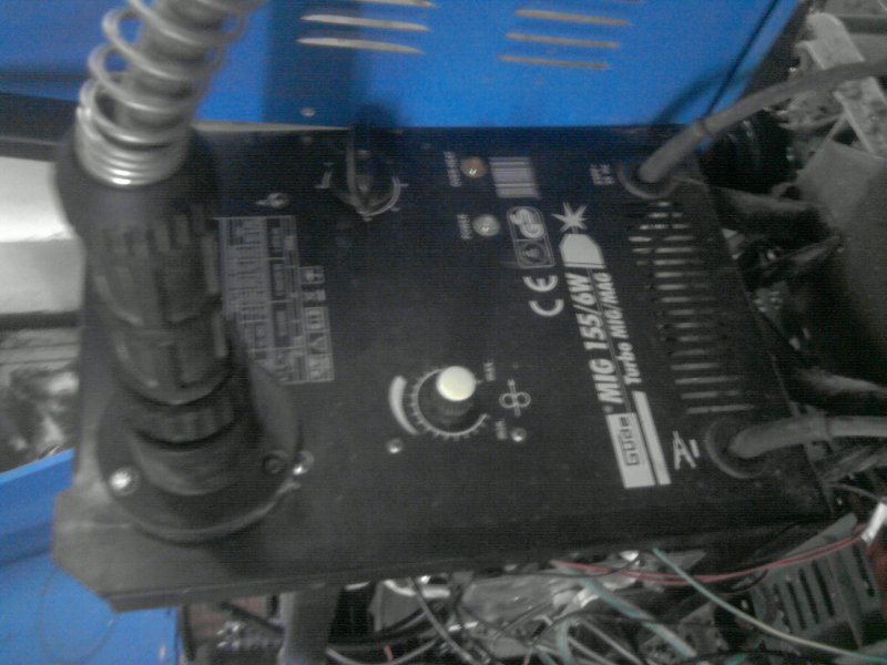

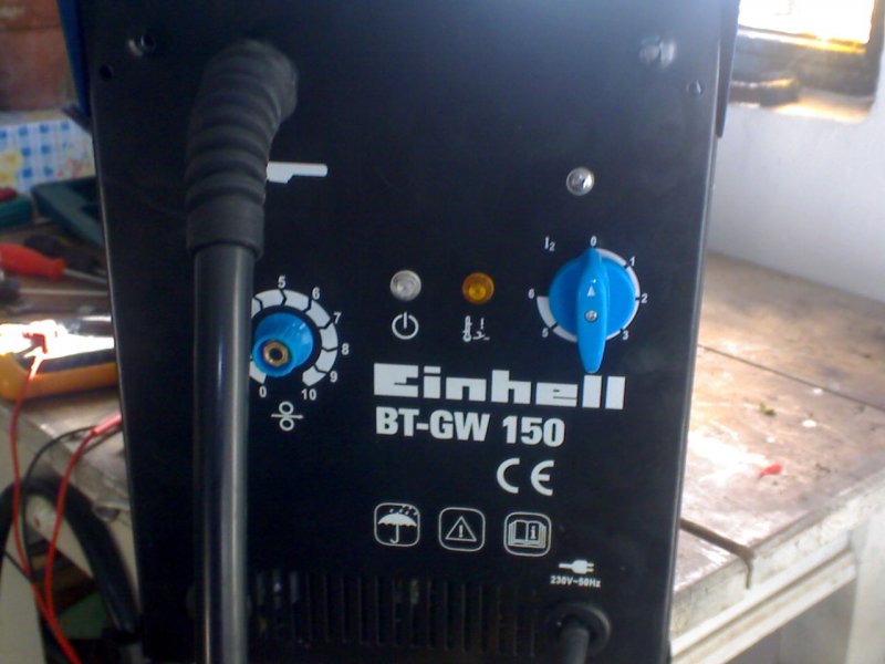

(#) nemmegy válasza mpisti hozzászólására (») Dec 5, 2010 /
Szép napot István!
Keveset voltam itthon az elmúlt hetekben,de lesz időm az ünnepek alatt foglalkozni a géppel.Szeretném átalakítani a masinát a lehető legjobbra,amit kibír a gyári alap.Teszek fel képeket az azonosítás érdekében.Ha megtennéd,kérlek írd meg,mit lehet tenni és persze,hogyan.Mint írtam ,eddig 0 ft az ára és jó lehetőség a tanulásra.Érdekelne az elektronikus szabájzás,az elektromos gázszelep és minden más,ami a hobbi gép felső határához közelítené ezt a gépcsodát.Kigyűjtöttem egy csomó infót,rajzot,leírást,de kezdő vagyok.NEMMEGY!
Üdv és köszönöm!
Kristóf
(#) mpisti válasza nemmegy hozzászólására (») Dec 5, 2010 / 1
Ha jól gondolom,akkor ebben a gépben a főtrafó áramát triac kapcsolja be.
Az első dolog,amit meg kell tenni,a triac kiváltása. Ezt úgy kell csinálni,hogy a triac kimenetével kell vezérelni egy mágneskapcsolót,ami a főtrafót kapcsolgatja. A triac kiváltása miatt bizonyára néhányan felhúzzák a szemöldöküket, de hidd el,lényegesen jobb eredményeket fog a géped produkálni mágneskapcsolóval,mint triac-kal.
A második dolog: Az egyenirányító után tegyél be egy 41000µF 50V-os kondit, és jó vastag(legalább 10mm2)vezetékkel kösd be az egyenirányító + és - kapcsaira.
A 3.dolog: az előtolás tápfeszültségének leválasztása a hegesztőáramkörről. Egy 230V/24V-os kb.50-60VA-es trafót kell beépítened, utánakötni egy 5A-es graetz hídat,és az egyenáramot polaritáshelyesen bevezetni a szabályzó kártyára.
4.dolog: 230V-os mágnesszelep beépítése. Ennek vezérlésére a főtrafót működtető mágneskapcsoló egyik érintkezője megfelel.
5.dolog:a fixen bekötött kábelt kidobni,ha nem tartalmaz vezérlővezetéket.Két féle verzió létezik:egy szálas és kétszálas vezérlővezetékes kivitel. A kétvezetékes a nyerő, ha a tiéd ilyen,akkor nem kell kábelt cserélni,csak a markolatban levő gázszelepet kell kibelezni ,hogy a gáz folyamatosan tudjon áramlani.Az egyszálassal az a baj,hogy a másik szál maga az áramvezető. Így nem lehet függetleníteni a vezérlő áramkört a hegesztőáramtól,ez pedig elsődleges követelmény. Azt feltétlenül nézd meg,hogy a munkakábel a pozitív póluson van -e,mert már találkoztam olyan géppel,ahol a negatív volt a munkakábel. A negatív munkakábel pólus csak porbeles huzalhoz jó.
Az utolsó a fojtó behangolása,de ezt csak azután csináld,hogy ha minden más átalakítási műveletet elvégeztél előtte, és minden jól működik. Erre vonatkozólag majd később kapsz instrukciót.

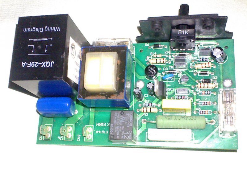

(#) dobo válasza nemmegy hozzászólására (») Dec 5, 2010 /
nézegettem a vezérlőpaneled forpontjait és hasonló mint az enyém lehet van benne gyárilag egy 3x3x4 cm-es relé a penelra forrasztva én azzal kapcsolom a nagyobb mágneskapcsolómat.
De nemsokára megépítem bele az mpisti által felrakott vezérlőt pár 100 forintot megér szerintem és sokkal többet fog tudni a gép.

(#) nemmegy válasza dobo hozzászólására (») Dec 11, 2010 /
Feltettem a panelról két képet.Rajta van a relé,amit említettél.Várom,hogy mpisti találja meg a rajzokat,azután meglátom,mit teszek.Ha meglennének neked a rajzok és feltennéd,akkor Istvánnak sem kellene keresni.Én meg előbb látnám mi van a "fiókban",mi nincs! Köszi neked is a válaszokat,minden tapasztalat hasznos!
Kristóf!
(#) dobo válasza nemmegy hozzászólására (») Dec 11, 2010 /
Na mostmár biztos hogy ugyanaz a panel van a tiédben is mint az enyémben.
Sajnos rajzom nincs mert fejből dolgoztam de megpróbálom visszarajzolni.

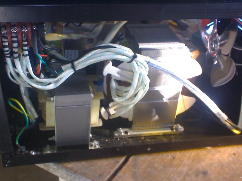

Szia sikerült leskiccelnem de kicsit elszúrtam ezért íriok hozzá pár sort.
A vezérlőpanelbe kicsít belecsúsztam a grace-val.
Na de ez nem olyan nagy baj.
A kistrafó legyen legalább 60VA-es 230/24 voltos.
A grace pedig 3-5 amperos típus.
A grace kimenetét kösd arra a két vezetékre amit levágtál a hegesztő egyenirányítójáról.(polarításra figyelj)
A vezérlőpanelre most neked rámegy3 vastag vezeték saruzva .
Ezekből az eggyik közvetlenül a trafó tekercselő huzal varniscsőbe huzva .
A fő mágneskapcsolóba ezt én közvetlenül bekötöttem.
Vigyázz könnyen törik mert alu.
Sok sikert tanulni nagyon jól lehet ez tipikus sz.r-ból várat projekt

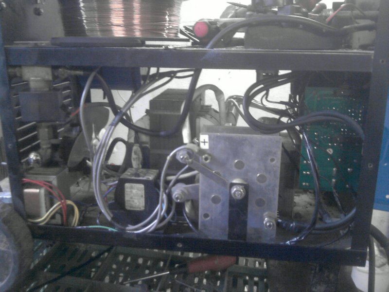

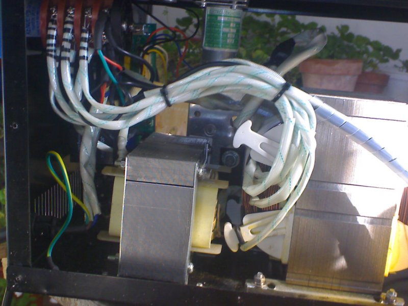

(#) dobo válasza dobo hozzászólására (») Dec 11, 2010 /
Feldobok pár képet a sajátomról is.
Én még egy kicsit a ventillátort is eltoltam a trafó felé hogy jobban hütse.
A diódahíd hőjét mértem és nem melegedett nagyon legnagyobb fokozaton sem .
A pisztoly ajzatában lévő 2 vezérlőszálat a régi pisztoly 2 szálára kötöd.
Az előtolómotort változatlanul kötöd a panelra .
2szál táp 2 szál pisztoly 2 szál tolómotor.
A három vastag vezeték (eredeti kapcsolás)
1 szál jön (nulla) a főkapcsolótól a hőkapcsolón át a panelen lévő mágneskapcsolóra,1 szál a trafó huzalja varniscsőben megint a mágneskapcsolóra.
És a 3.szál az pedig azt hiszem a tulterhelésjelzőn át jön a főkapcsolótól ezen kaphat áramot a kistrafó a vezérlőpanelen ha jól sejtem.
